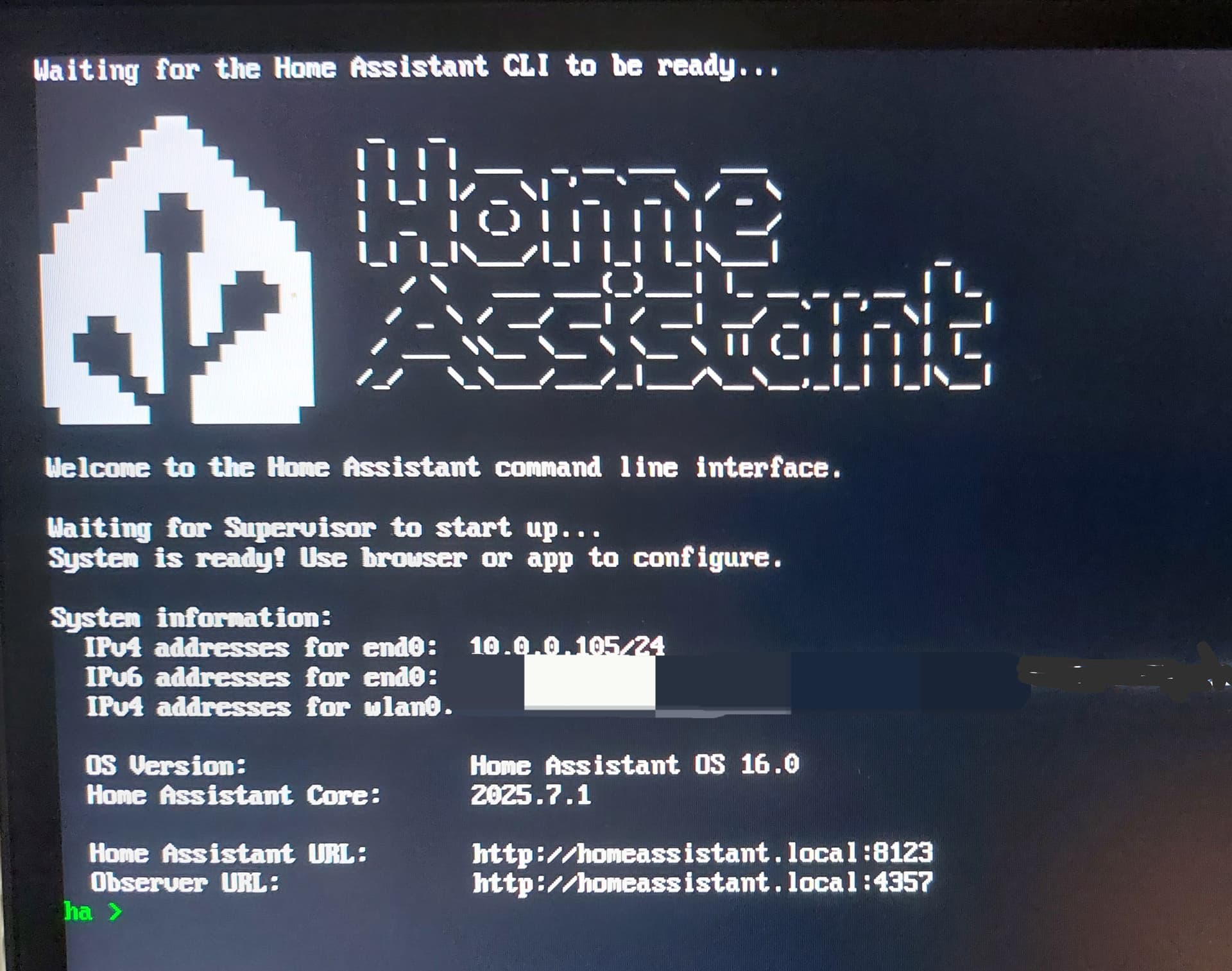

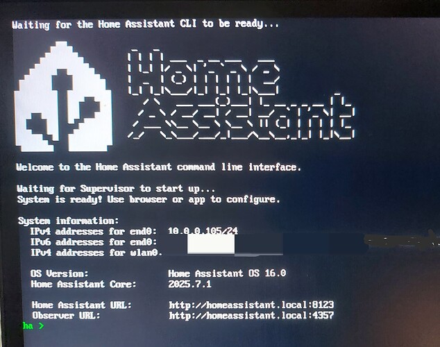

Also am neuen System (Raspi5) habe ich die das Serverwillkommensbild von HA und auch die Kommandline. Ich habe auch eine IP 10.0.0.105 die ich per Ping vom anderen Rechner (MacMini) erreiche.

Du hast also ein ganz frisches HAOS auf dem RasPi5 installiert und es startet auch. Was steht auf dem Startbildschirm, nachdem der Bootprozess abgeschlossen ist?

Du hast also ein ganz frisches HAOS auf dem RasPi5 installiert und es startet auch. Was steht auf dem Startbildschirm, nachdem der Bootprozess abgeschlossen ist?[/quote]
Da sieht alles normal aus. So wie es dp20eic beschrieben hat.

Am Raspi5 sehe ich den Startbildschirm

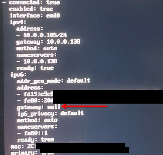

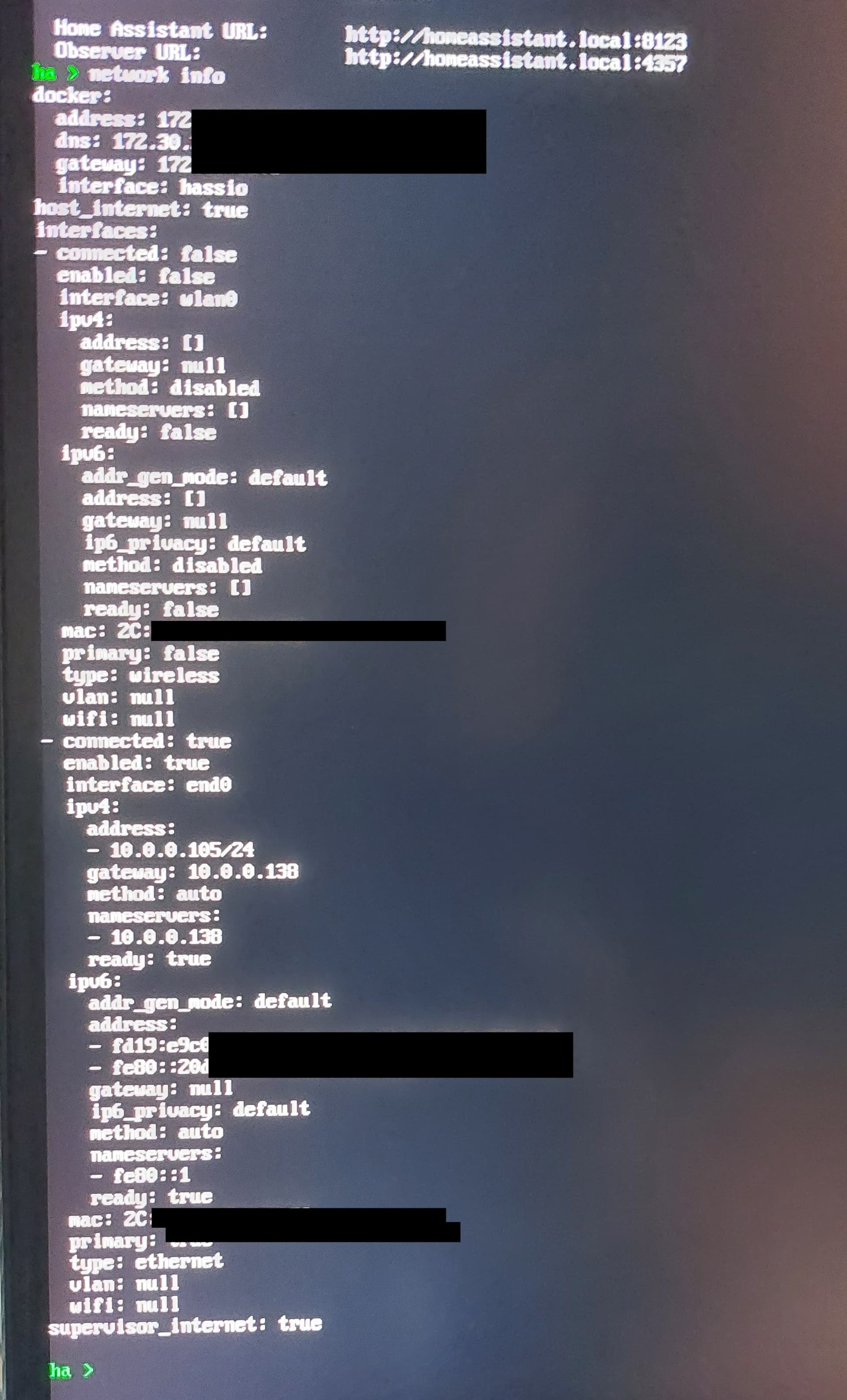

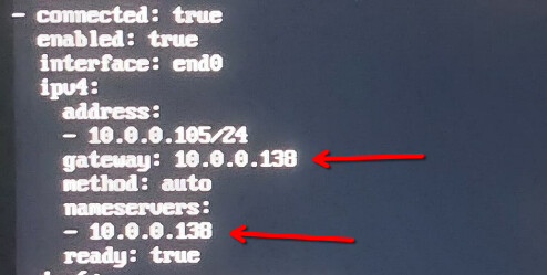

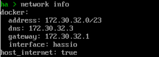

Wenn Du in der HA Konsole bist, kannst Du mal folgendes ein tippen und uns das Ergebnis zeigen?
ha > network info
Steht da dann auch der korrekte Nameserver, DNS usw.
Ich hoffe, ich habe nix falsches maskiert …
nein, pass schon, wobei der erste schwarze Block ist nicht nötig, das sind private Adressen, die sind bei jedem gleich, da es sich nur um HA interne Adressen handelt
Also ist das Gateway und Dein Nameserver, das

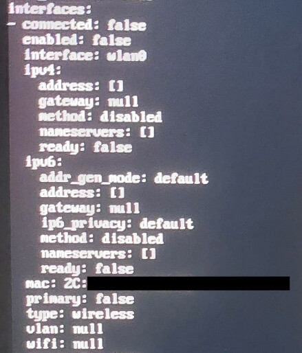

WLAN ist zwar beim RasPI aktiv, ist aber nicht verbunden
Der RasPI bekommt zwar eine IPv6 Adresse, dort gibt es aber kein Gateway :thinking:
Sieht bei mir so aus
Also wenn ein Ping über IPv 4 von einem anderen Rechner in Deinem Netz klappt, also vom RasPI eine Antwort kommt, dann keine Ahnung was da schief hängt.

Die Geschichte mit dem Gateway und dem Nameserver unter IPv6 ist mir auch aufgefallen und sieht zumindest extrem merkwürdig aus.
Dein Router hat scheinbar die IPv4 Adresse 138 (was ich auch schon ungewöhnlich finde, ich hätte da eher mit der 1 gerechnet). Wenn du ihn unter dieser Adresse aufrufen kannst, scheint das richtig zu sein. Kommst du denn unter der 10.0.0.138 auf die Oberfläche deines Routers?

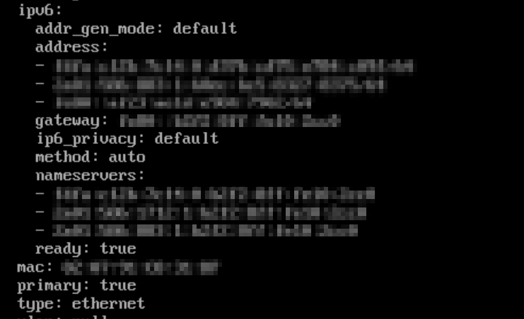

Hier nur zum Vergleich meine Daten (RPi5 via LAN an DSL-Fritzbox), die Fritzbox hat (wie beinahe alle Fritzboxen) die 198.168.178.1, als DNS dient eine AdGuard Instanz auf der 198.168.178.71:

    address:
    - fda2:f957:XXX
    - 2001:9e8:XXX
    - fe80::XXX
    gateway: fe80::XXX
    ip6_privacy: default
    method: auto
    nameservers:
    - fda2:f957:XXXX
    - 2001:9e8:cf9c:XXXX
    - 2001:9e8:cf9a:XXXX
    ready: true
  mac: 2C:XX:XX
  primary: true
  type: ethernet
