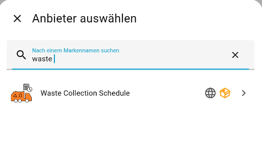

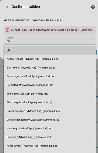

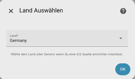

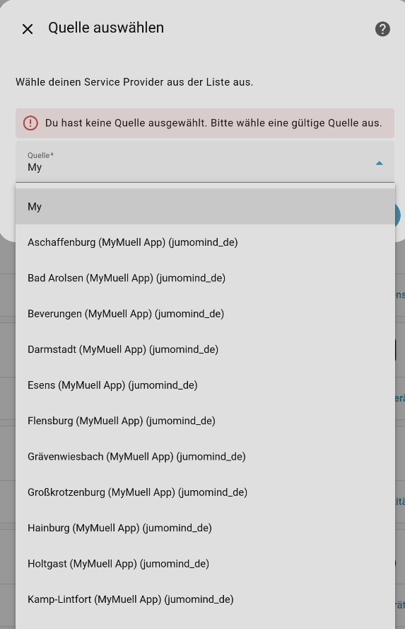

viele Anleitungen gehen noch davon aus, dass man in der configuration.yaml alles konfigurieren muss, das ist abe seit gut einem Jahr nicht mehr nötig, denn das geht heute über die HA UI.
Also ich würde
  • alles was Du da in die configuarion.yaml geschrieben hast löschen,
  • check ob noch alles funktioniert
  • HA reboot
  • Waste Collection über die UI erstellen und konfigurieren.
Und dann einfach weitermachen.
WOW ,
Vielen Dank es funktioniert .:raising_hands:
