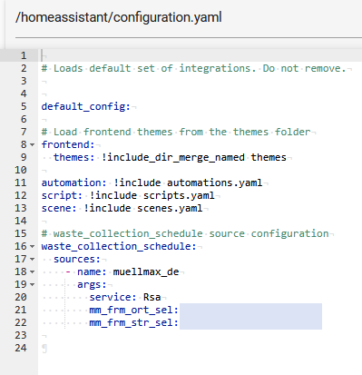

ich fange gerade erst mit Home Assistant an, daher vermute ich einen völligen Dummy-Fehler, aber nach der Installation von waste_collection_schedule wird die Entität zwar angezeigt, allerdings mit Zustand off. Im Kalender wird der Kalender Müllmax mit Haken angezeigt, aber keine Mülltermine. Anbei mein Code in configuration.yaml
Findet Ihr den Fehler?

Dir ist klar das man die Integration inzwischen auch über die UI einrichten kann?

Bevor ich die Antwort abgeschickt habe, hab ich es aber nochmal getestet. Bei der Konfiguration der Quelle dauert es nach Klick auf OK ca 10-15 Minuten, dann kommt folgende Fehlermeldung: Die Quelle hat eine ungültige Antwort zurückgegeben: “Got invalid response from the server, please recheck your arguments”. Bitte überprüfe die Argumente und versuche es erneut.
Ich vermute, daher funktioniert es auch mit der yaml-Konfiguration nicht?

Kann gut sein, habe grad mal auf Github geguckt und da die Meldung zu deinem Entsorger gefunden:
offen 07:47AM - 27 Feb 25 UTC
### I Have A Problem With:
A specific source
### What's Your Problem
I had a … working configuration for over a year and have not changed anything and going by the error, atleast as far as i can understand something on the provider site has changed, it looks like its getting some kind of html file instead of an ics file? It was working until about ~14:00 yesterday.

scheint schon länger Probleme mit dem zu geben, kannst ja vielleicht nochmal nachfragen.
