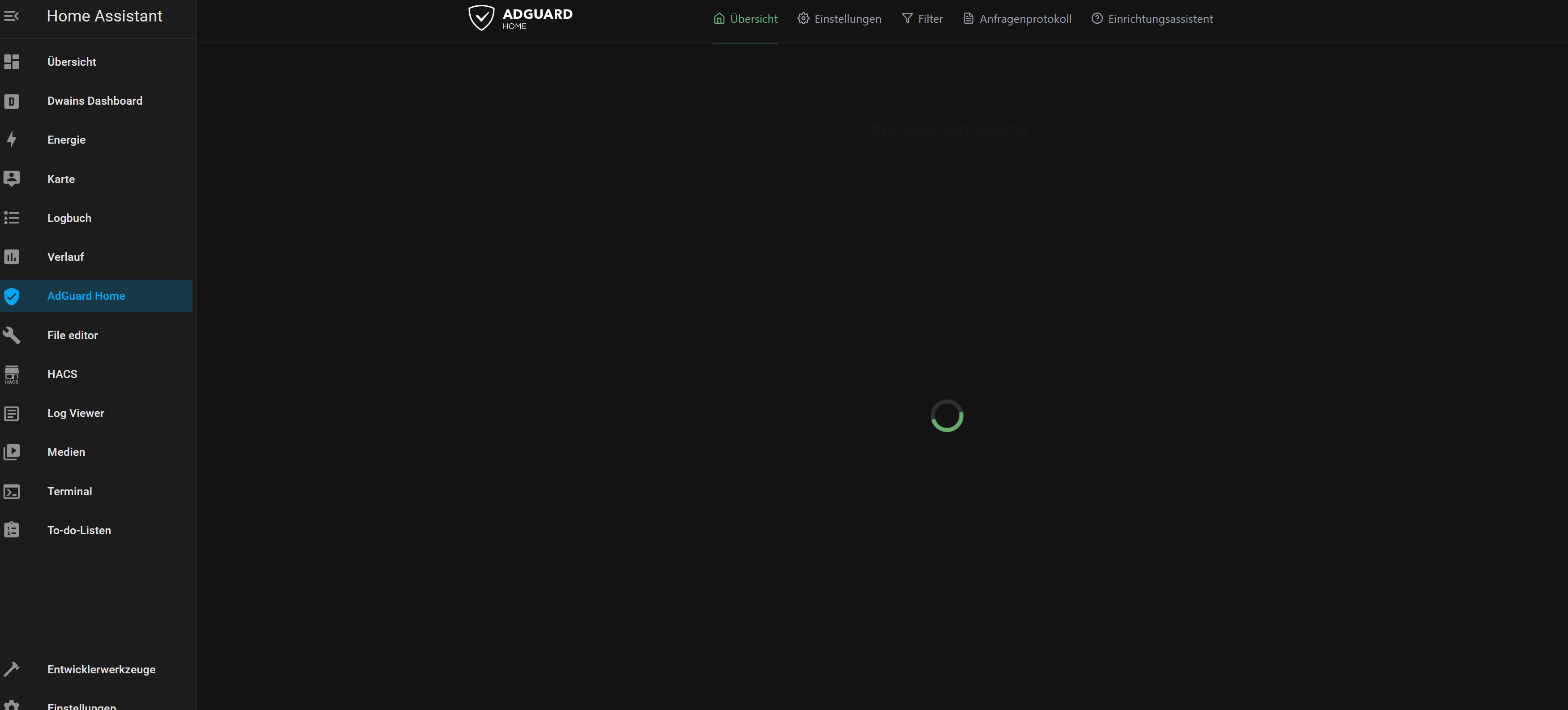

Ich Noob hab aber etwas falsch gemacht und AdGuard “zerballert”. Ich komme nicht mehr auf die Oberfläche und auch der Internetverkehr ging nicht mehr. In der FritzBox habe ich DNS-Server wieder zurücksetzen müssen. :slight_smile:

Ich kann den HA ganz normal bedienen, komme aber nicht mehr auf das Tool AdGuard…

Gleicher Ladekreis bei Einstellungen… Terminal müsste ich mir anlesen…
Addon deinstallieren und neu installieren könnte noch helfen.

Ich hatte HA natürlich schon komplett neu gestartet. Statt AdGuard zu deinstallieren habe ich einfach mal im Add-ons-Menü AdGuard neu starten lassen. So bin ich wieder in das Tool gekommen, habe die Einstellungen geändert (diesmal vorher Backup) und jetzt läuft es wieder. Ich bin so froh…
