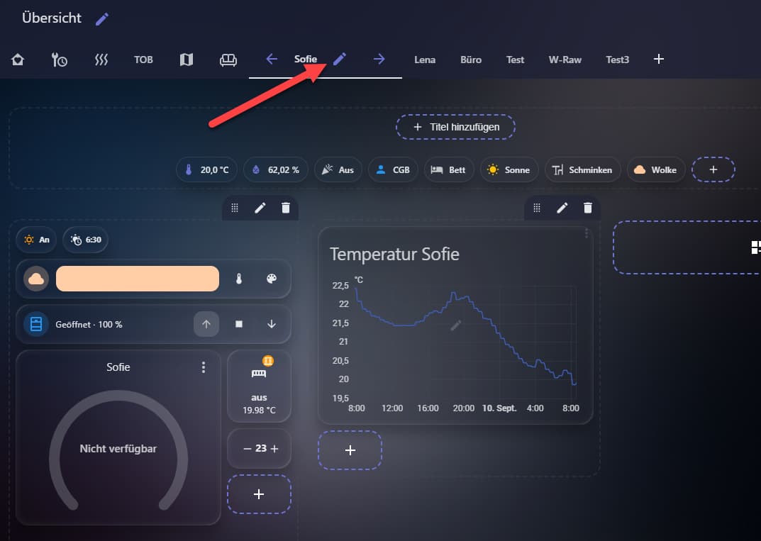

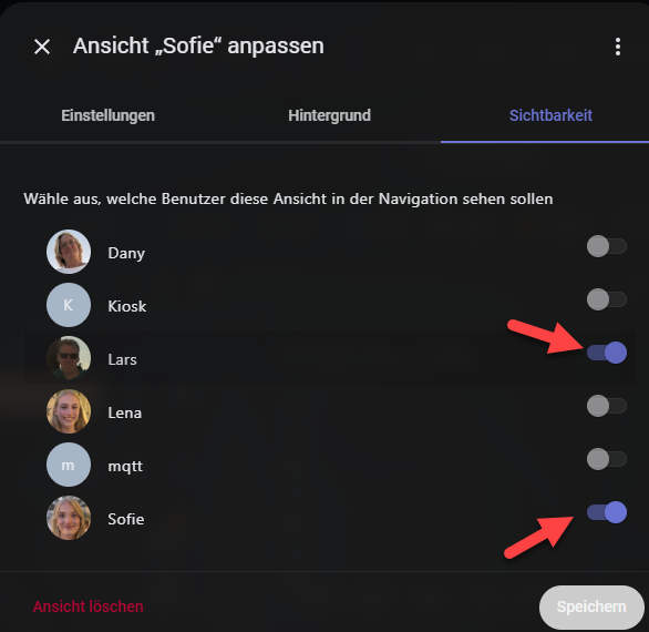

Du kannst jeder Ansicht (Dashboard) die Benutzer zuweisen, welche die Ansicht sehen sollen / können.
In dem obigen Beispiel, können nur die Benutzer Sofie und Lars die Ansicht sehen - für alle anderen Benutzer ist die Ansicht ausgeblendet.
Ansicht für Sofie - nur wenige Ansichten sichtbar:
Ansicht für Lars mit allen Ansicht und auch dem Recht / Symbol die Ansichten zu bearbeiten:
Gruß, Lars
Danke Lars!
Das hat super geklappt. Eine gute Lösung bis vielleicht Irgendwann mal eine Rechtevergabe für HA realisiert wird.
