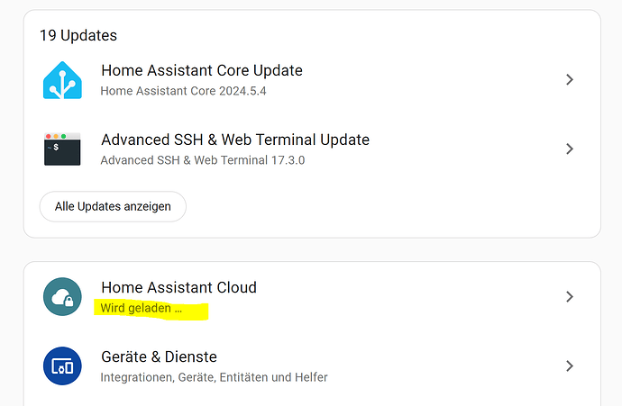

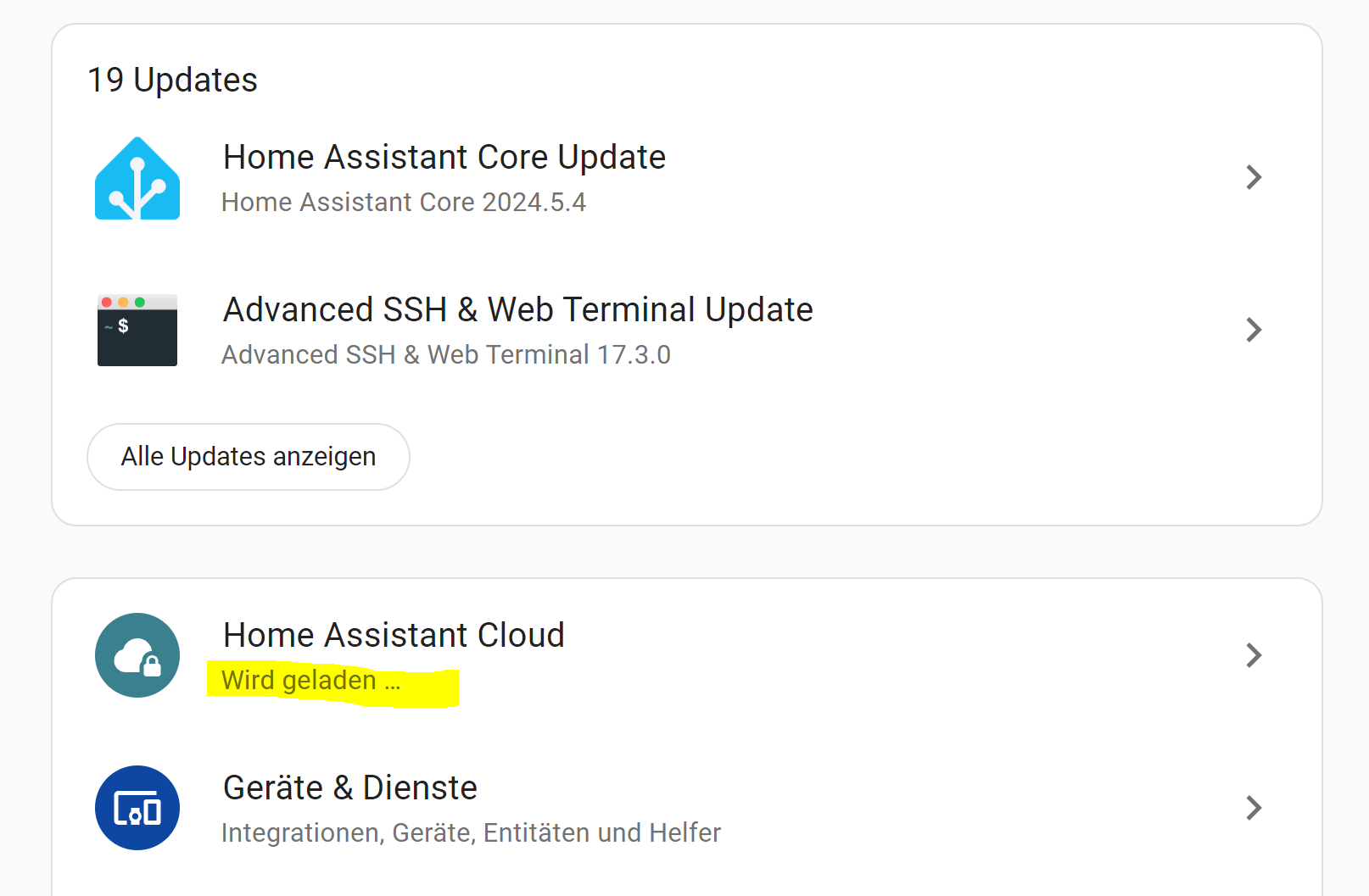

Home Assistant cloud möchte laden - Desktop friert ein
In der Desktop Version möchte HA die Cloud laden, obwohl kein Vertrag besteht.
Die Benutzeroberfläche ist dadurch nicht benutzbar. Ich muss dann so oft ein neues Fenster öffnen, bis ich eines “erwische” dass das nicht macht.
Kann man das automatische Laden unterdrücken?
