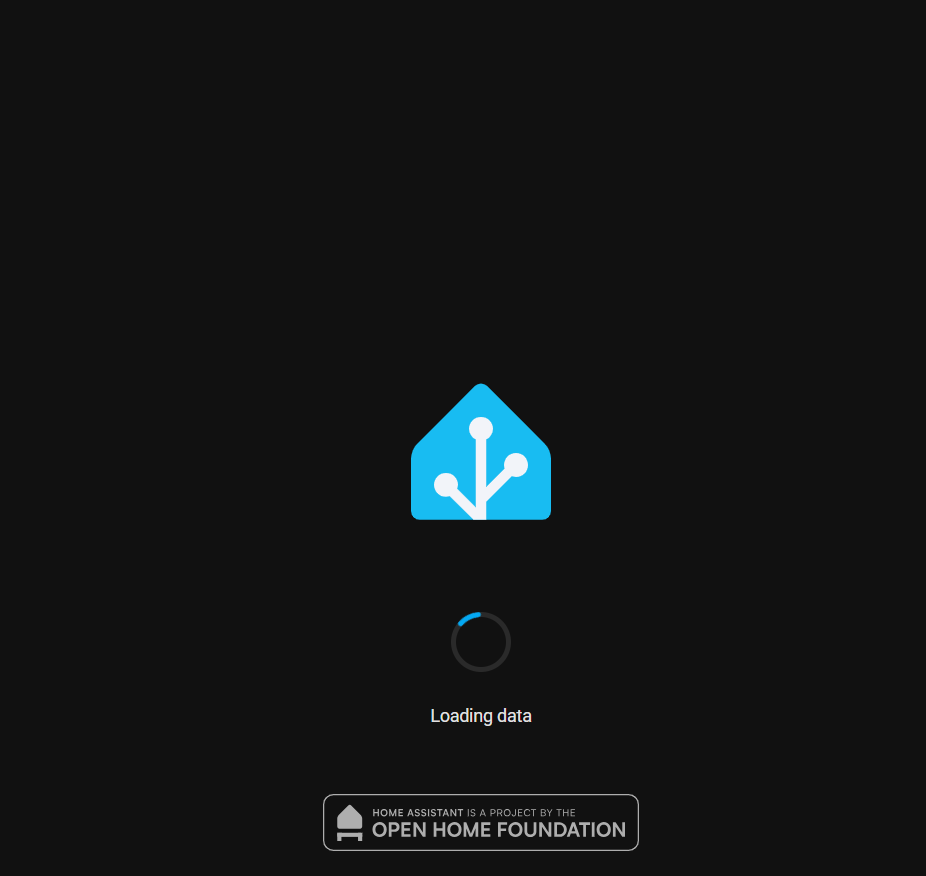

Hallo Zusammen,
ich hab ein Problem und Ehrlich gesagt keine Ahnung wo ich angreifen soll. HA läuft bei mir auf einem Intel Nuc. seit 2-3 Wochen hab ich hier den Bug das ich nicht mehr darauf zugreifen kann. Weder über die App noch über Browser. Es kommt lediglich der Ladebildschirm (siehe Screenshot).
Alle Automationen laufen wie gewohnt weiter. Nach Neustart komme ich wieder auf das System für einige Stunden, dann kommt der Fehler erneut.

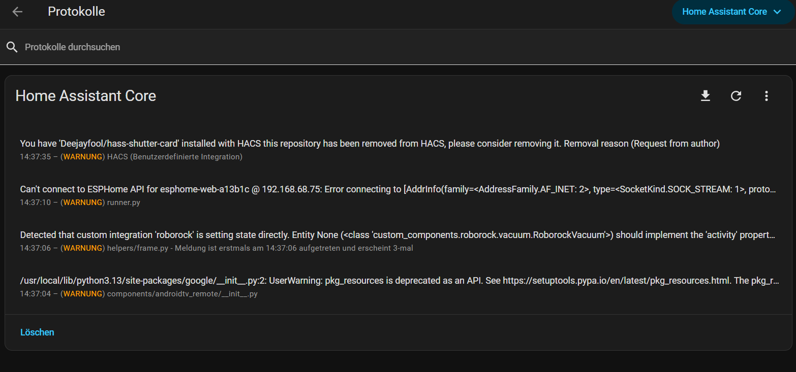

Hatte gerade zufällig das Problem wieder und neu gestartet. Hier mal was ich in den Protokollen gefunden habe:
tatsächlich gab es zuvor noch einen Fehler durch die Alexa Integration. Diese habe ich nun mal deaktiviert um zu schauen ob das was ändert.

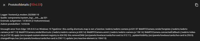

Folgender Fehler ist gerade eben noch dazu gekommen, nach ca 15min laufzeit:
Nur eine kurze Infos zu den Meldungen in den Protokollen. Von oben nach unten für beide Screenshots:
  1. Dort kann ESPHome das Gerät mit der IP 192.168.68.75 nicht erreichen. Was auch immer das für ein ESP-Gerät ist.
  2. Die Meldung ist im Moment normal, daran kannst Du nichts ändern und danach brauchst Du auch nicht weiter zu suchen.
  3. Da “meckert” WebRTC das Dein genutzer Edge-Browser irgendetwas bzgl. eines Kamera-Streams nicht richtig darstellen kann. Das sollte aber/vermutlich mit Deinem Verbindungsproblem nicht wirklich etwas zu tun haben.
Auch schon mal testweise einen anderen Browser (FF oder Chrome) getestet? Wobei es totzdem noch irgendein eher grundsätzliches Problem bei Dir geben muss, welches m.M.n. aber nicht im Zusammenhang mit den gezeigten Meldungen aus den Protokollen steht. Welches das dann ggf. sein könnte kann ich Dir so aber leider auch nicht sagen. Dazu müsste man sich Deine HA-Installation und div. Protokolle mal näher und länger anschauen.
