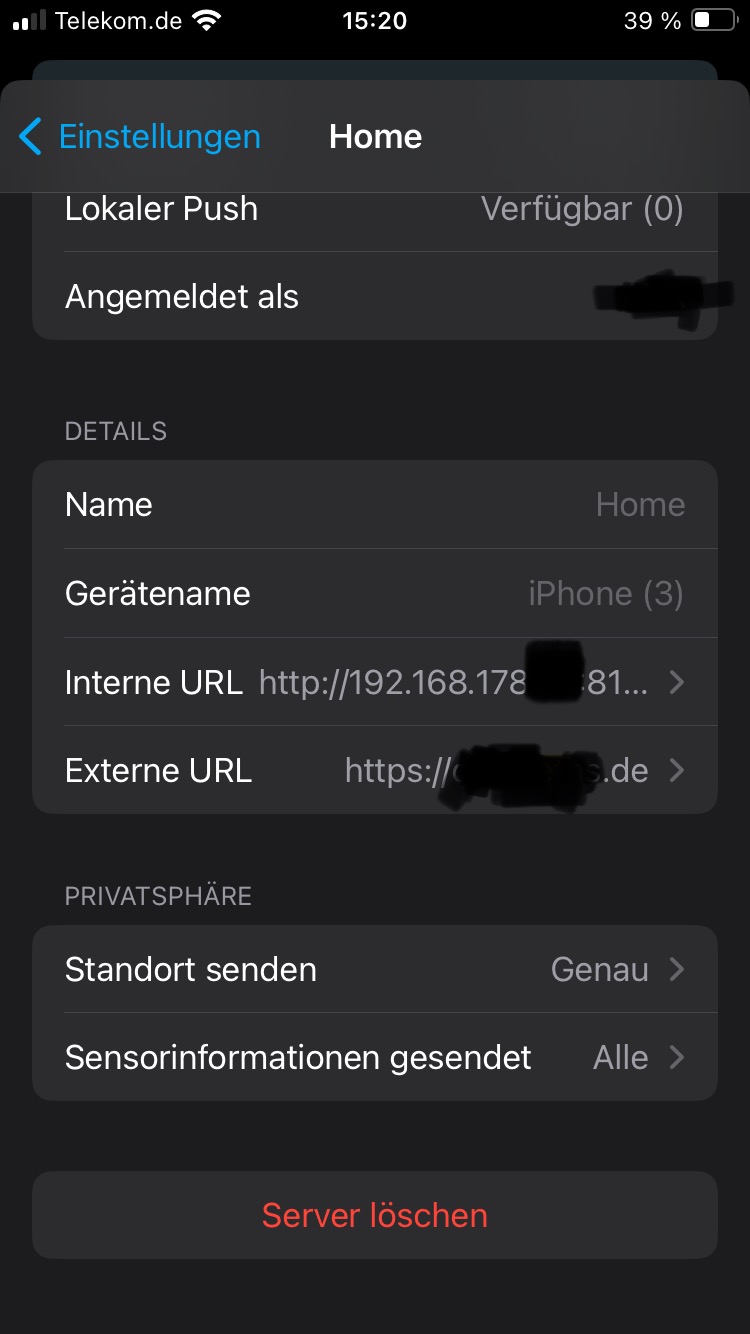

Jetzt muss ich mal blöd fragen: Ist das bei euch so eingestellt, dass bei WLAN die private IP, also 192.168.178.xx oder was auch immer genommen wird? Ggf. mal zum Testen die interne IP in der APP “rausschmeißen” und nur die externe als Server einstellen.
Wie sieht denn bei euch die Einstellung vom HA Server in APP aus? Wichtiges natürlich bitte ausgrauen!!!
Also bei mir ist es in der APP so eingestellt:
Funktioniert auch einwandfrei. Auch wenn ich bei extern nur die Adresse als http://xx eingebe. Nur leider nicht auf der Arbeit :frowning:
