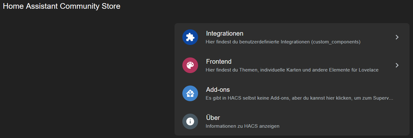

HACS hat keine Addons. Hast du mal nen Screenshot?
Screenshots hab ich ncht gemacht weil ich mein System wieder ans laufen bringen wollte.
HACS hat wohl ADD Ons, denn da sind so sachen zu finden wie DuckDns, File Editor, Terminal. Die sind da nur noch in grau zu finden und lassen sich da auch nicht mehr starten. Die sind auch unter den Einstellungen → ADD On zu finden aber über HACS hab ich die ja installiert.
Nein gibt es nicht:
Das ist eine Verlinkung zur Addon-Seite von Home Assistant. Im HACS gibt es nur Integrationen und neue Karten fürs Dashboard.

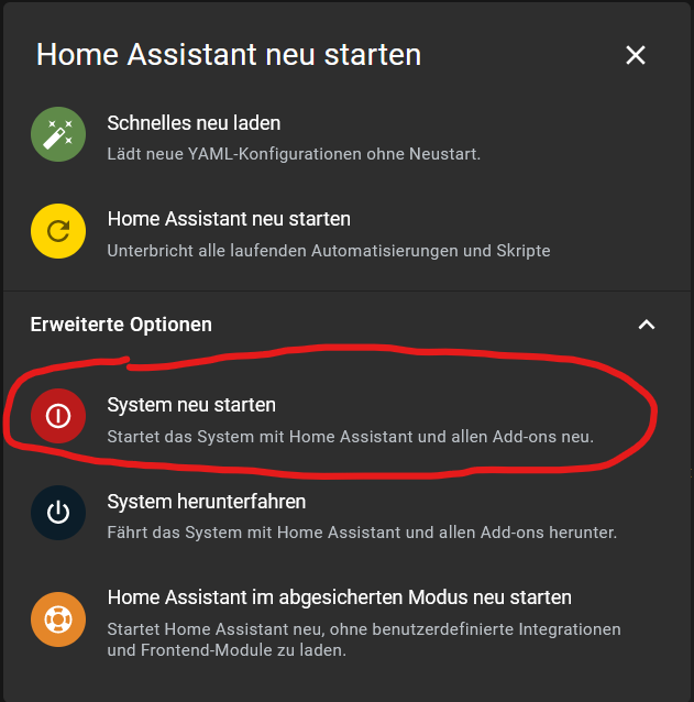

Hast du mal einen kompletten regulären Systemneustart gemacht, nicht nur von Home Assistant, sondern vom System, das ist nach einer Backup-Installation nötig.
Ich hab schon Ahnung, davon das man den Raspberry neu starten sollte, also nichts für ungut, aber das hatte ich alles probiert.
