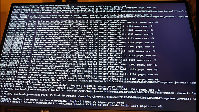

Mein RPi5 im Argon Neo 5 lief nach Zusammenbau und Daten Restore genau 18 Tage lang. Dann brach Home Assistant fortwährend Minuten nach Start mit Ausfällen aller Dinge zusammen. Auch der SSH Zugriff krachte weg und fiel aus. Erst nach Anschluss eines Bildschirm konnte ich dies hier sehen, es rauschte von unten nach oben pausenlos durch.
Die RPi5 Lösung gefiel mir gut, war flink und reaktiv. Ich habe eine Netac NV2000 SSD und ein 45W Netzteil dafür benutzt. Aber 18 Tage bis zum totalen Kollaps ist für einen Wurschtel- und Testrechner okay, nicht für ein Smart Home Produktivsystem. Darum interessiert mich ob das jemand “stabil” am laufen hat.
Das Produktivsystem läuft heute wieder auf einem RPi4b im Argon M2 Gehäuse.

Schon ein wenig oversized. Entscheidend ist eine konstante Spannung von 5V.
Berücksichtig man die Leistungsverluste, sollte unbedingt ein 5,1 V Netzteil verwendet werden.
z.B.:
M.2 SSD werden gerne auch mal heiß wenn die ohne Kühlkörper betrieben werden. Da sollte man die Temperatur im Auge behalten.
Seit über einem Jahr läuft die Kombination bei mir ohne Probleme.

Bei mir laufen zwei HA-Instanzen jeweils auf einem RPi5 seit 2 Jahren extrem stabil. Einer mit 8GB und 1 TB NVMe SSD, einer mit 4 GB und 500Gb SSD via USB Adapter. Ohne die geringsten Störungen, ohne Schwierigkeiten. Der “kleinere” von beiden ist der von meinem Nachbarn, den ich ich Dauerpflege habe: der ist wahrscheinlich die wartungsfreieste Lösung, die man sich vorstellen kann. Keine beweglichen Teile, keine Lüfter, keine SD-Card. Das Gehäuse wirkt als großer Passivkühlkörper, die Betriebstemperatur der CPU war noch nie über 38° C.
Habe jetzt eine UMIS RPJTJ128MEE1MWX mit Asmedia Controller eingebaut. Die kann er booten und dann auch benutzen. Natürlich habe ich auch die beiden Argon Konfigskripte durchlaufen lassen, ich meine die schalten auf PCI2 zurück weil das Gehäuse eh nicht schneller kann.
Erstmal einen Probe Home Assistant um zu sehen wann wieder Erofs auf dem Schirm gepinselt werden. Mein 27W und 45W Netzteil hat zwar angegebene 5.0V, aber beide haben auch Power Delivery was sowas nachregeln sollte. Jedenfalls gab es keine Pi Netzteil Warnung durch das AddOn.
Läuft hier seit einem runden Jahr komplett unauffällig. RPi 5 4GB, Patriot P300 M.2, GeekPi N04 (das mit dem NVMe-Header), 27W-Netzteil.
