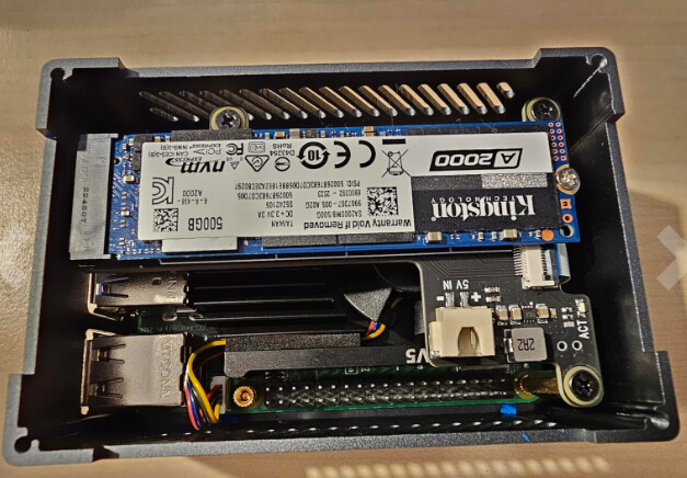

Ich habe das GeeekPi Alu Case mit Lüfter direkt auf dem Pi (hier nur die Variante mit Gehäuselüfter)
Da hoffe ich mal, dass es reinpasst. Laut Bildern bei Amazon sollte es aber passen.
Ist jetzt angekommen. Passt super, Lüfter ist auch frei und es ist super schnell. Scheint dann entweder am defekten USB-Port oder am nicht kompatiblen Stick zu liegen.

Habe nun den Raspberry 5 im Einsatz über SSD. Läuft soweit super. Lüfter ist angeschlossen. Jedoch weiß ich nicht, ob der Stecker richtig sitzt. Man kann ihn nur auf eine Art reinstecken, ganz rein ist er nicht zu bringen.
Weiß jamnd, wie man den Lüfter manuell testen kann?
Wenn sich der Lüfter gar nicht bewegt, würde ich einen schlechten Steckkontakt vermuten.
Habe ich bei mir auch so im Einsatz. Der Lüfter dreht sich bei mir aber auch nicht. Braucht er scheinbar auch nicht. Wenn ich den Strom vom PI abziehe und dann neu starte, dann dreht er sich einige Sekunden und hört dann wieder auf.
