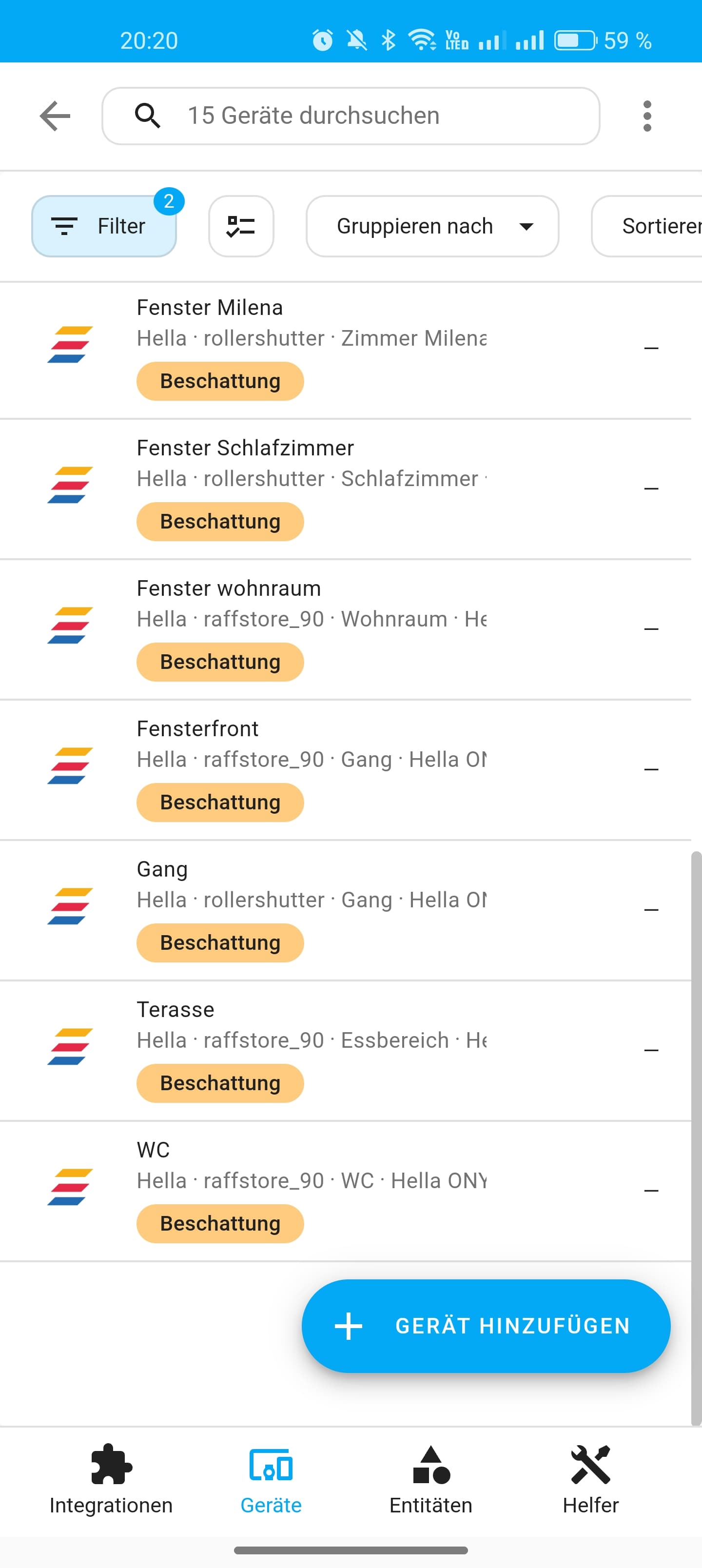

Ich habe ein Hella Onyx.Center in dem alle Geräte eingebunden sind. Und Onyx auf HA installiert und eingerichtet. HA kann Rollos und Raffstore richtig steuern. Nur die Alexa kann nur die Rollos steuern. Bei den Raffstore bewegen sich manche nur kurz und andere gar nicht obwohl sie mit “OK” antwortet. Außerdem werden sie in der Alexa App falsch angezeigt(dies ist mir eigentlich egal wenn es funktioniert).

Und wenn du sie dir auch als Rollos anzeigen lässt?
Habe ich auch schon probiert. Alexa kann sie trotzdem nicht ansprechen und HA natürlich nur mehr auf zu, ohne Winkelstellung.

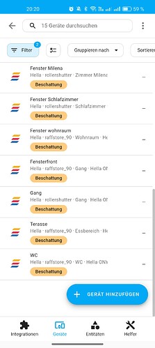

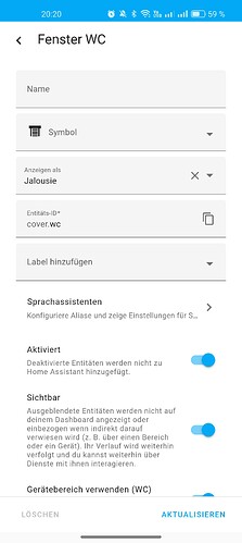

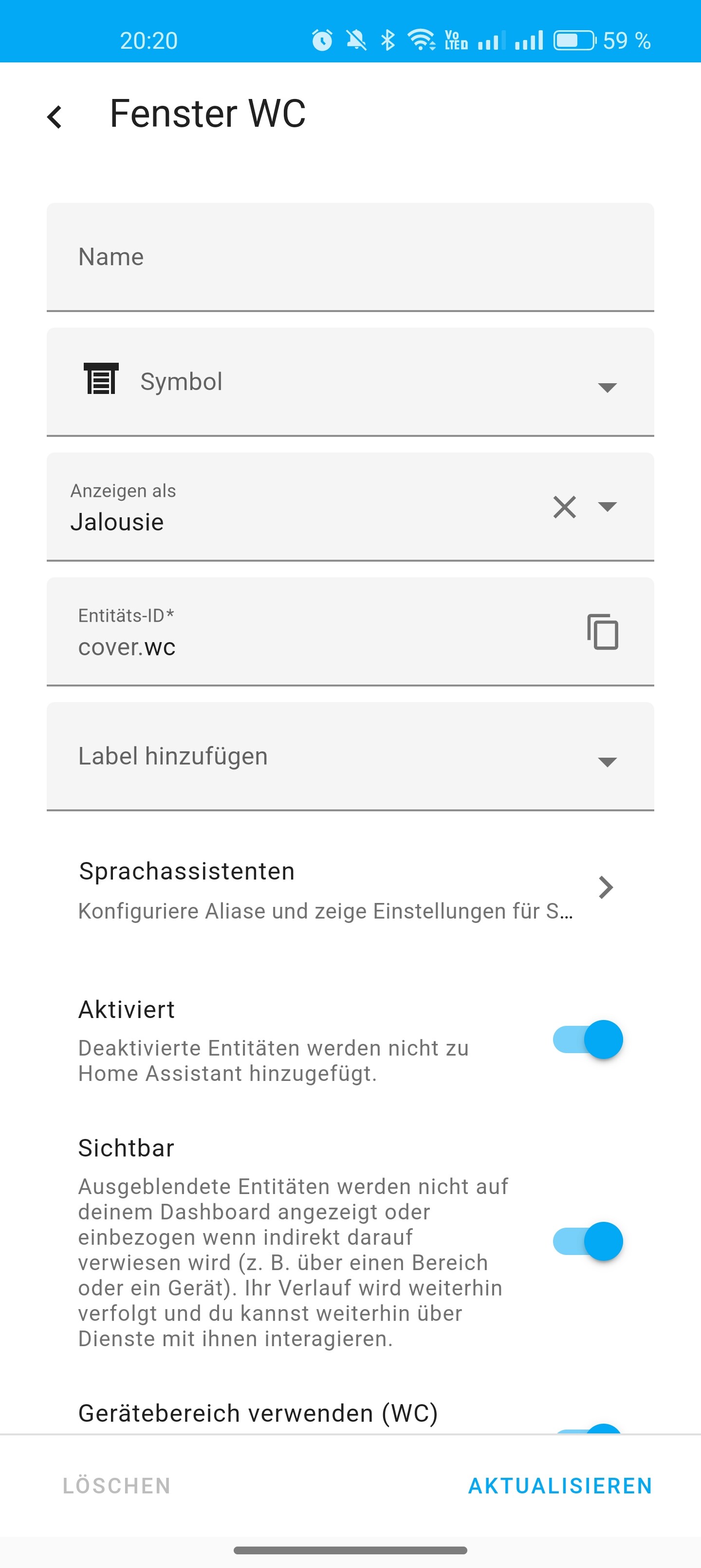

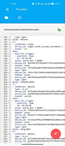

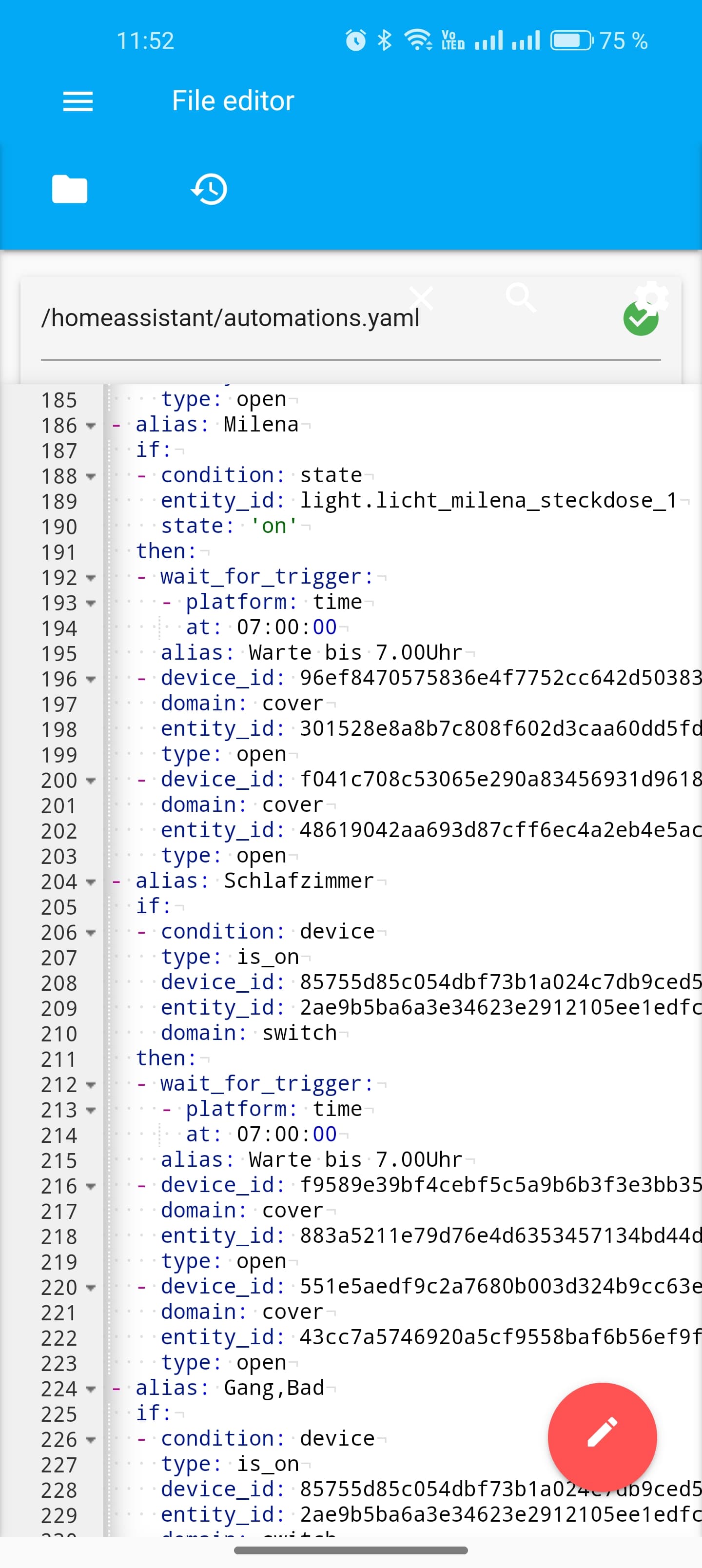

Woher nimmt HA eigentlich die entity_id und die device_ id vom domain:cover?
In den Geräten finde ich sie nir in klartext.
*:crayon:by HarryP: Meinen Hinweis zu Codezeilen oben hast Du gelesen? :wink: *
Ja hab ich gelesen. Hänge ich hier bei.
Dieses foto dient nur zur Verständnis was ich mit dieser zwischenfrage meine, nicht dass das mein problem lösen könnte.

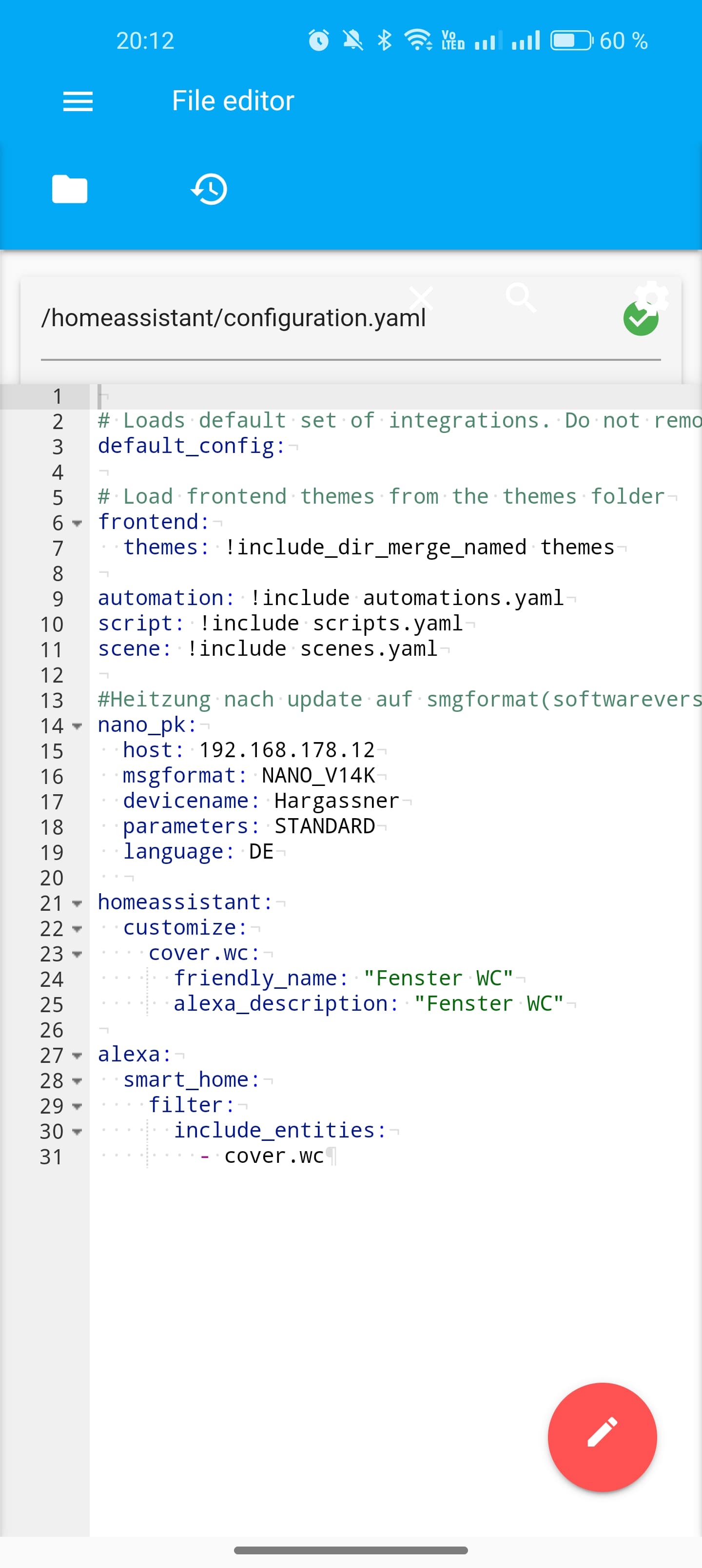

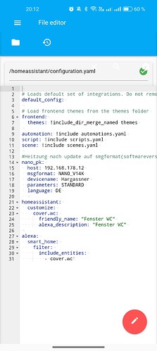

homeassistant:
  customize:
    cover.wc:
      friendly_name: "Fenster WC"
      alexa_description: "Fenster WC"
alexa:
  smarthome:
    filter:
      include_entities:
        - cover.wc
Bei mir ist da statt smarthome ein smart_home:
alexa:
  smart_home:
    filter:
      include_entities:
        - cover.wc
Grundsätzlich ist es aber auch ratsam nicht über device id zu gehen, sondern über die entity Namen wie cover.wc
Habs jetzt mit smart_home versucht. Leider ohne erfolg.

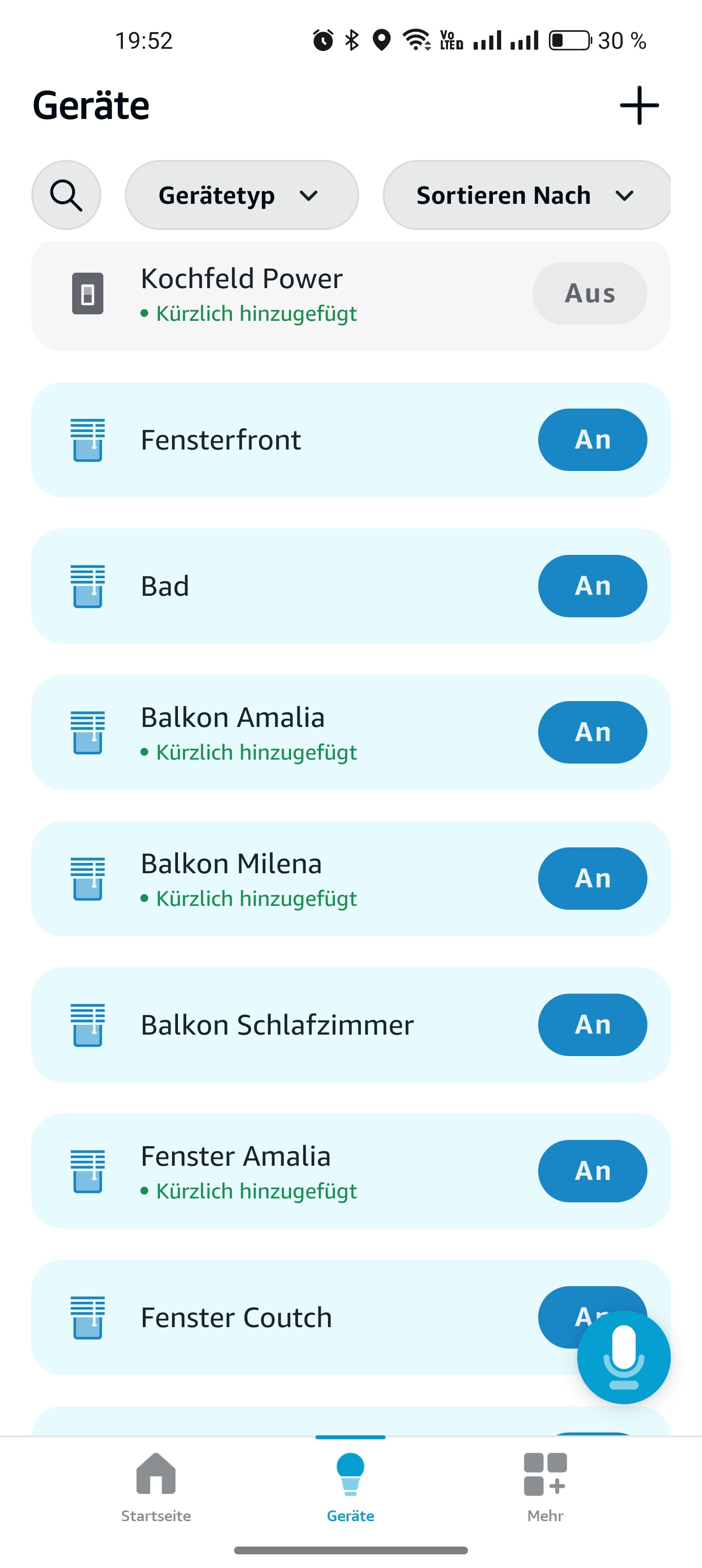

Bin gerade drauf gekommen das ich die Raffstore in der Alexa App ansteuern kann ab über die sprache nicht. Somit muss es an der Alexa liegen und gar nich am HA.
