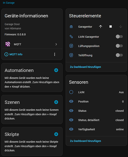

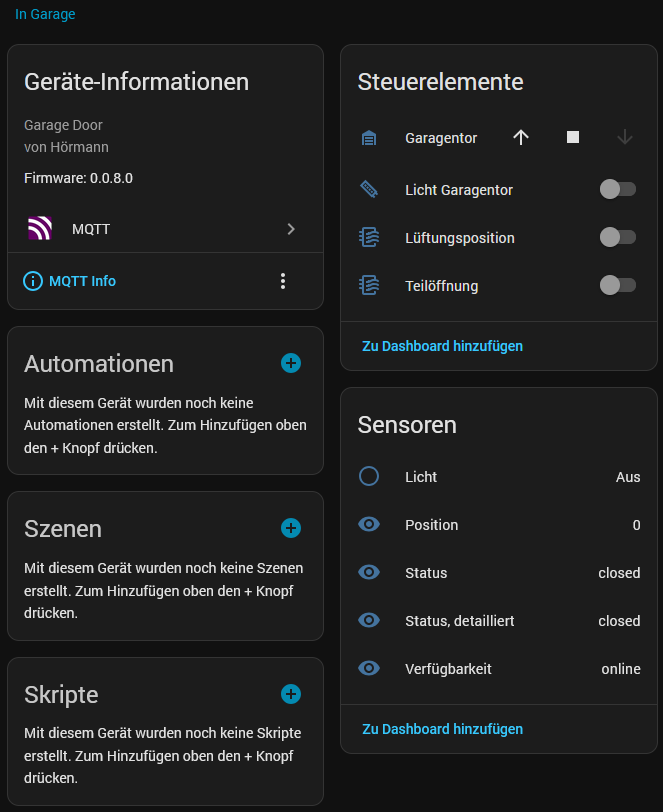

Das Board kommt ins Wlan und kommuniziert per MQTT mit Home Assistant.
In Home Assistant stehen dir dann alle Funktionen zur Verfügung, die die BlueSecur App auch bietet:
