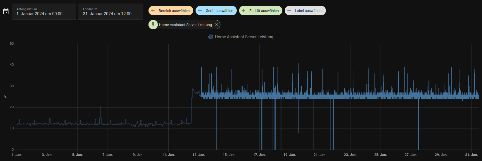

Ich habe eine Eaton Ellipse Pro 650 in Verwendung und bei mir hat sich dadurch der Stromverbrauch verdoppelt.
Jetzt stellt sich die Frage, ist das einfach so, oder habe ich was falsch konfiguriert? Oder ist mein HA-Server einfach so sparsam dass die USV gleich so ins Gewicht fällt?
In der Statistik sieht man schön wie sich der Verbrauch mit Installation der USV verändert

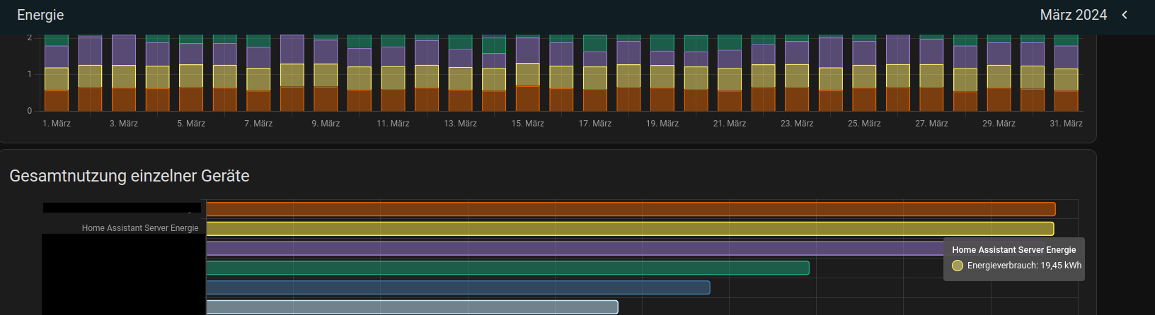

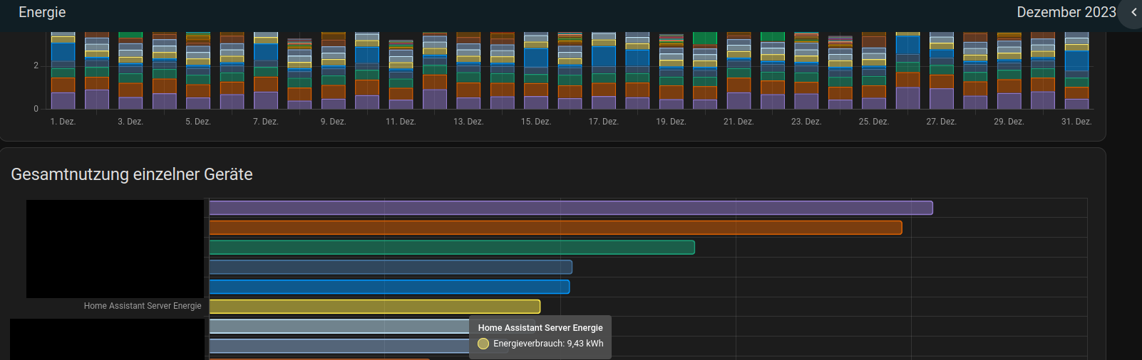

Auch im Energiedashboard. Ich habe Dezember und März als Vergleich genommen da beide 31 Tage haben.

Die Eaton Ellipse Pro 650 hat lt. Hersteller einen Eigenstromverbrauch von ca. 7 Watt. Die in der Praxis gemessenen Werte liegen aber wohl real bei rund 12 Watt. D.h. ausgehend von dem alten Wert Deines Servers von ca. 12 Watt solltest Du jetzt mit der Eaton Ellipse Pro 650 bei ca. 24 Watt Gesamt-Stromverbrauch liegen - was ja scheinbar grob hinkommt.

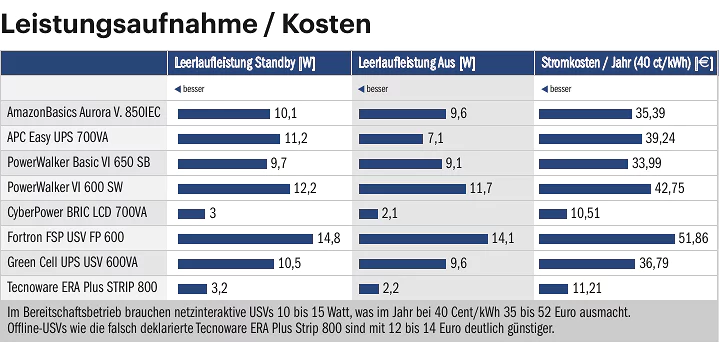

Tabelle mit Praxiswerten zum Eigenstromverbrauch von USV.
2022 hat die c’t 8 USVs bis 400W (nicht VA) getestet, hier mal der Leistungsaufnahme-Überblick:
Da wundert mich, dass du deinen HS-Server offensichtlich noch nie getrennt gemessen hast und deine USV nicht nach niedriger Leistungsaufnahme ausgesucht hast.
