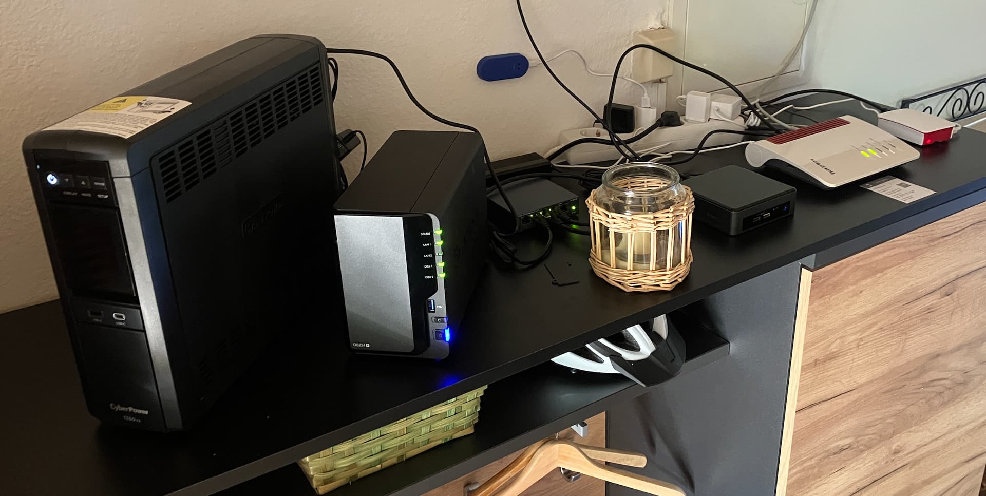

Bei mir hängen an der USV ein NAS, der NUC mit HA drauf, ein Switch und die Fritz!Box.
WLAN und Internet laufen also weiter, wenn im Haus der Strom ausfällt. Außer natürlich, das DSL ist ebenfalls ausgefallen. Aber dann geht immerhin das WLAN trotzdem noch.

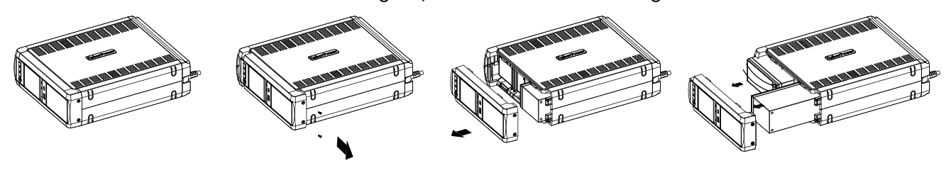

Ein, wie ich finde, großer Pluspunkt ist, dass die Batterie in der USV vom Endkunden mit einfachen Mitteln, also ohne Spezialwerkzeug, selber ausgetauscht werden kann. Du musst also nicht ohne USV auskommen, weil Du sie zum Service einschicken musst!

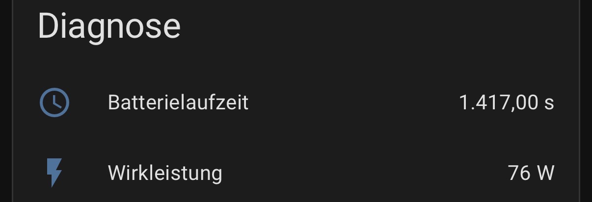

Welche Leistung möchtest Du den überbrücken Ich habe eine Ellipse PRO 650 von EATON. Da hängen ca. 76 Watt an Verbrauchern dran. Batterie Laufzeit ca. 23 min

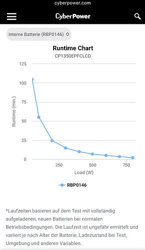

Nachtrag
Hier noch ein Laufzeitdiagramm der CP1350
CP1600EPFCLCD

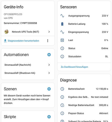

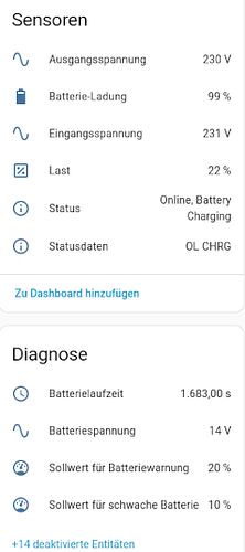

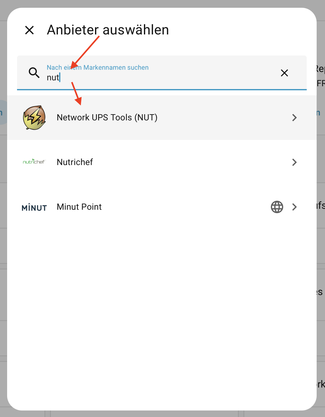

In HA benötigst Du Software. Das ist aber eine Integration, die es fix und fertig gibt:
Einstellungen → Geräte & Dienste → Integration hinuzufügen
Ins Suchfeld nut eingeben und auf Network UPS Tools klicken:

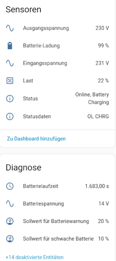

Installation und Konfiguration brauchen nur wenige Minuten. Dann hast Du die USV in HA drin:
