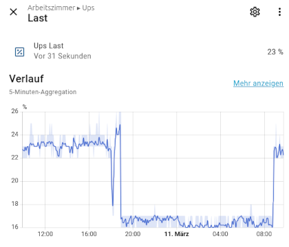

So hab mal meinen Steckdosentester genommen und durchgesteckt. Anbei dann mal das Sollergebnis und die Ergebnisse von der USV. Also Phasen liegen irgendwie richtig an weil die Kontrolllampen leuchten aber die Anzeige geht nicht an und zeigt keine Werte an…hab ich auch noch nicht gehabt entweder war Saft da dann Display grün oder rot oder kein Saft und weder Display noch LEDs an.
Hier erstmal die wahren Anzeigen.
Und hier die Ergebnisse an der USV. Wenn diese jetzt ständig Last hätte oder so hätte ich es ja noch verstanden. Aber in diesen 4 Monaten habe ich sie nur 6 mal auf Batterie laufen lassen dabei niemals unter 40% und die Last war auch nie über 11% also eigentlich ein ganz einfacher Job für die Möhre. Da hängen Router, Intel Nuc (Proxmox, Homeassistant, Pihole), Fuiftsu Esprimo (NAS), Fritzbox, Lüfter u. LED Streifen dran. Auf alle 4 Dosen verteilt nach Dringkleit. Verbrauch immer 65W nicht mehr nicht weniger. Direkt vor der Steckdose ist ein Shelly in der AP Dose. Dort konnte ich auch nichts ungewöhnliches entnehmen, woraufhin die USV gehimmelt werden konnte.

Hm - die anliegende Last solltest Du bei den NUT-Werten unter HA doch sehen können.
Sofern Du die USV per NUT unter HA eingebunden hast.

ich habe die Nut noch an einen Zwischenstecker und da hat er mir bis ca 24 Uhr um die 36 Watt angezeigt danach 0 bis ich das dann heute morgen mitbekommen habe. Wie es aussieht ist Sie um 23:40 ausgestiegen und die Last war zu diesem Zeitpunkt 6%. Aber ich habe bemerkt das sie langsam runtergefahren ist also kam irgendwie kein Strom an. Sie hat auch nicht gepiepst und die Automation zum herunterfahren wurde auch nicht ausgelöst.
