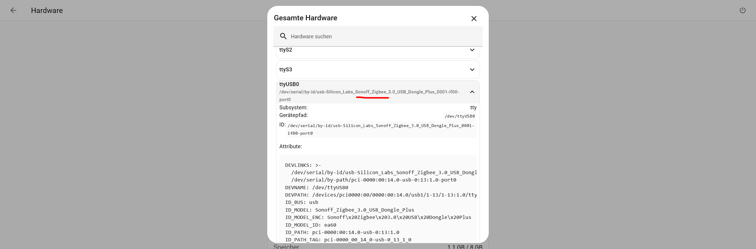

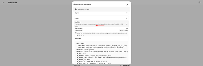

Ich Habe doch mal unter System->Hardware geschaut. Natürlich hab ich den Sonoff gefunden

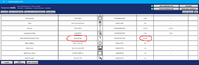

Hallo das ist bei mir auch so der Stick ist bei mir in der Raspberrymatic als CCU eingetragen aber Hardware mäßig abgefragt sehe ich ihn nicht.
Aber ich kann auch keine Homematic Geräte anlernen, habe schon verschiedene USB Kabel versucht aber leider nichts

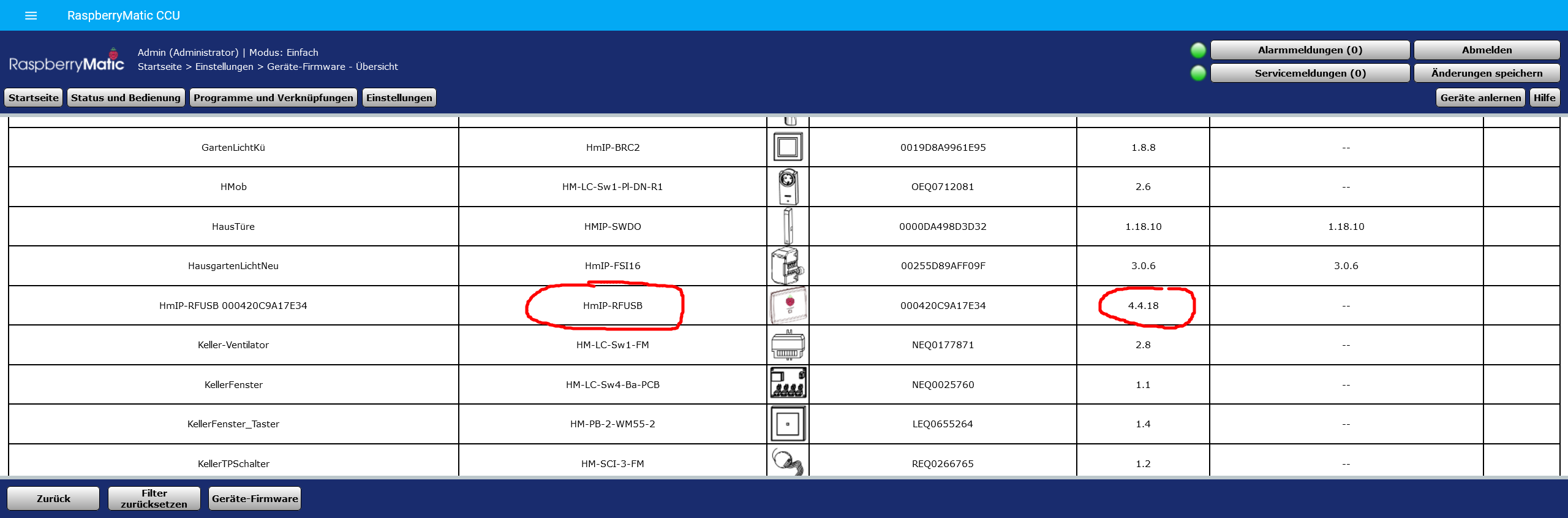

So sieht meine Stickeinbindung aus

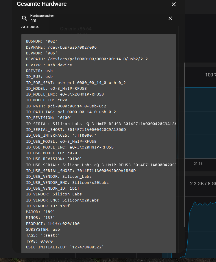

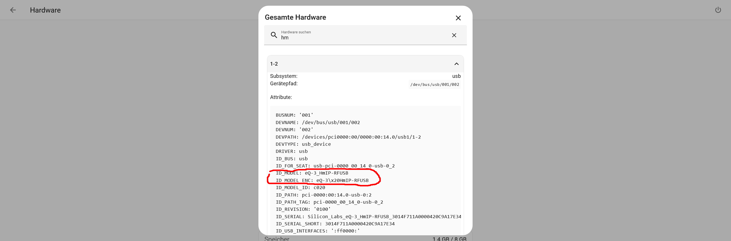

Und ich hab den Stick doch gefunden: Einstellungen->System->Hardware->gesamte Hardware

Obwohl hier ist er zu sehen
