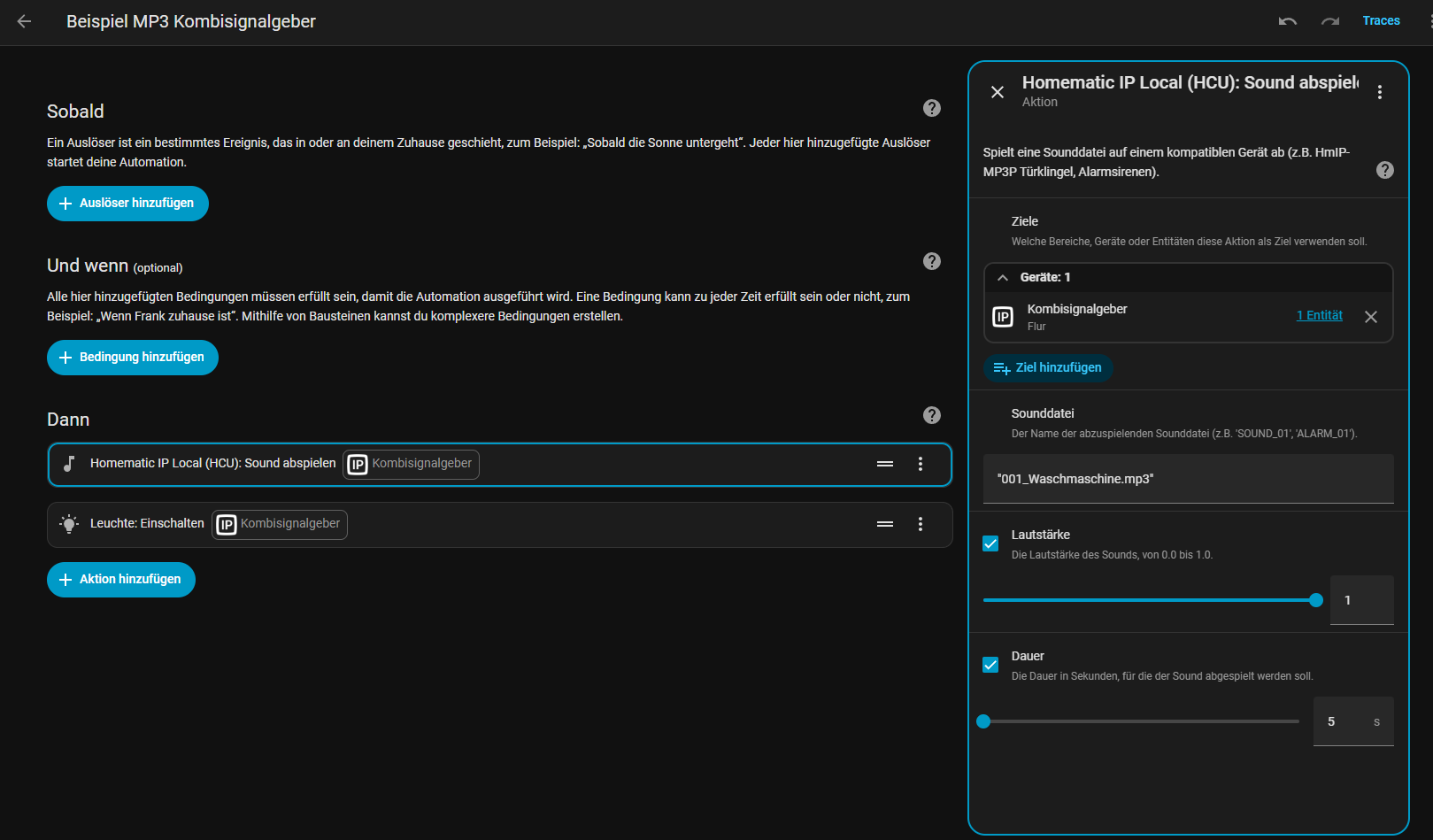

Mein Kombisignalgeber taucht auch nur mit der Licht Entität auf, diese kann ich auch steuern so wie du. Laut GitHub soll die Soundausgabe über Aktionen gehen.
wie z.B. so :
action: hcu_integration.play_sound
   entity_id: switch.doorbell
   sound_file: “ALARM_01”
   volume: 0.8
   duration: 10
Wen ich das so benutze, natürlich mit dem Kombisignalgeber funktioniert das nicht, weil nur die Licht Entität da ist.
sieht in Yaml so aus:
geht aber leider nicht.
Vielleicht kann @Ediminator helfen oder jemand anderes, vielleicht mache ich auch was falsch.
