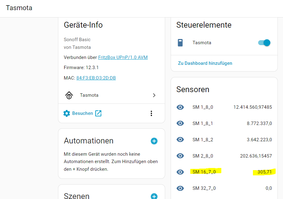

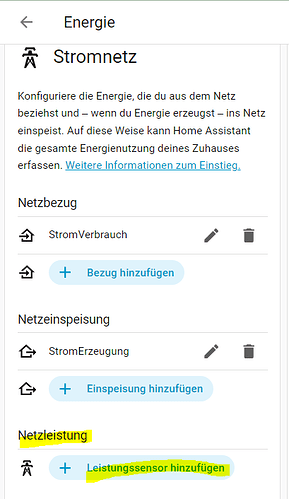

mit dem letzten HA update kann man jetzt vom Netz-Strom-Zähler auch den aktuellen Verbrauch erfassen, also hier …
o.g. Hitchi-IR liefert mir diese Werte per Tasmota, aber ohne Einheit
wie kann ich das jetzt im Energiedashboard verwenden?

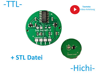

wer kennt sich mit diesem Hichi-IR denn gut aus?
Meiner lief seit 05/2023 bis vor kurzen problemlos.

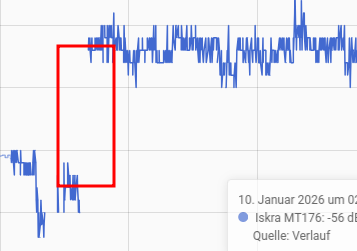

Jetzt hat er zuerst nur öfter mal die WiFi Verbindung verloren
aber nun kommen völlig falsche Werte und die springen ständig hin und her.
ich würde es evtl. mal mit einer neue Platine versuchen, reicht da uU nur dieses Teil oder besser komplett…

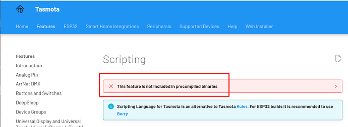

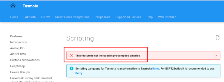

Falls Du dazu noch die Erklärung haben möchtest: Der Grund ist dieser
und ohne Scripting gibt es auch kein
und somit auch keine Script mehr für den IR-Lesekopf zum auslesen eines Stromzählers.

Was Deinen Hichi Lesekopf und das Thema Antenne betrifft kann ich Dir dazu nichts sagen. Ich habe mich damals bewusst und “vorsorglich” für einen Bitshake Lesekopf mit getrennten ESP8266 (Wemos D1 Mini) entschieden
weil ich so den ESP8266 auch außerhalb meines (Blech/Metall-)Zählerschrankes positionieren könnte und so außerdem auch jederzeit den ESP8266 ersetzen könnte - wenn ich denn wollte.

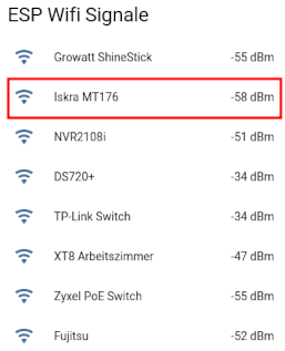

Edit und BTW 2: Sicher das der Hichi-IR die WLAN-Vebindung verliert, oder vermutest Du das ggf. nur eher weil Du das
unter HA festgestellt hast. So etwas kann z.B. auch passieren wenn der IR-Lesekopf nicht richtig auf dem Zähler ausgerichtet ist. Wenn wirklich die WLAN-Verbindung unterbrochen wird solltest Du das über den Wifi-Sensor dann ja auch eindeutig erkennen können. Also z.B. so. :laughing:

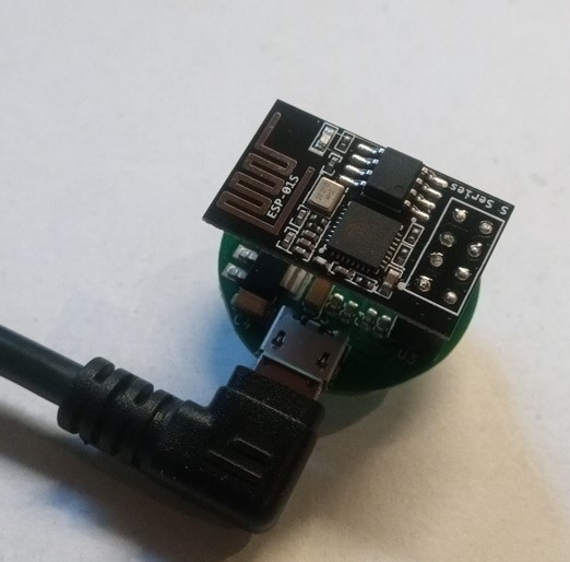

dieselbe Situation habe ich hier auch, der Lesekopf ist per Sockelleiste mit einem (vermutl.) ESP verbunden und ich kann beide trennen und den ESP-Teil per Kabel an einen anderen Ort montieren (was bisher aber nicht notwendig war)
ziemlich sicher, denn sowohl im Wohnzimmer ca 1m vom Router entfernt als auch im Keller direkt am Eingang ca 3m entfernt hat er eine stabile Verbindung, dann 1m weiter in den Keller hinein (und dann auch durch die Kellerdecke) dann nicht mehr …
Die Wasseruhr läuft mit einem ESP32-Cam mit externer Antenne und dazwischen ein ca 2m Kabel, welches die Antenne dann in die richtige Position bringt…
ist von der Technik mE dasselbe nur anstatt einem D1minni wie bei Dir einen ESP-01S
