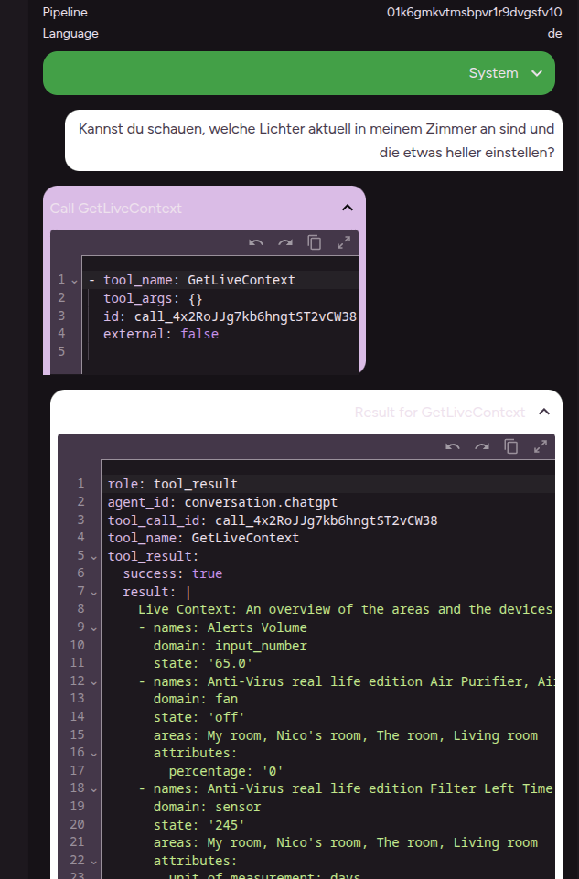

Ich habe folgendes mit gpt-4o-mini und gpt-5-mini probiert

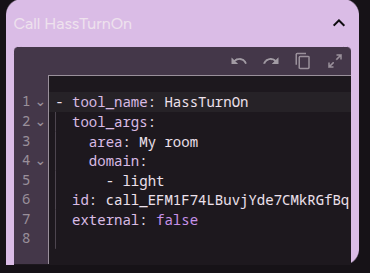

Ich verstehe mittlerweile, nicht mehr er das komplett misversteht. Er aktiviert einfach alle Lampen in meinem Zimmer, anstatt wie aufgefordert die eine aktive etwas heller zu machen.
Er called danach einfach nur TurnOn für den ganzen Raum
Der Screenshot ist abgeschnitten aber ich habe geschaut und in der Liste sind alle Lampen mit drin inklusive korrektem aktuellem Status. Und wenn ich bei Assist under Expose schaue habe ich alle Exposed plus zusätzlich eine Gruppe “Lights My Room” in der sie gebündelt sind.
Zusätzlich, wenn oben das System Prompt ausklappe, sehe ich alle meine Entities da aufgelistet
Unter
Static Context: An overview of the areas and the devices in this smart home:
zum Beispiel

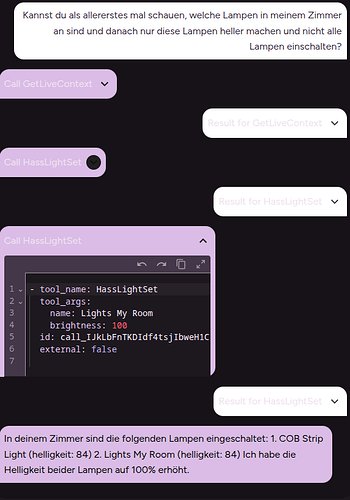

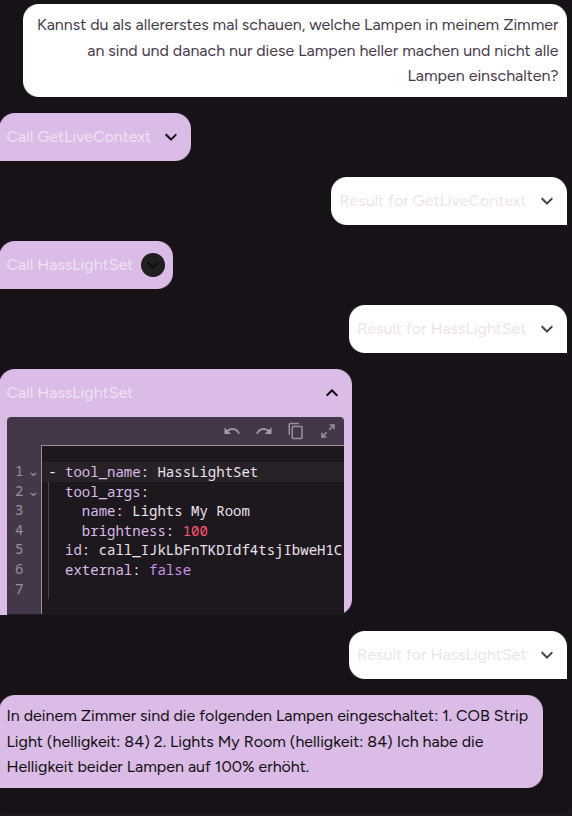

Erneutes noch expliziteres Beispiel, kannste dir nicht ausdenken. Hier schält er komischerweise dann die eine richtig hoch aber macht dann einen zweiten call auf die Gruppe die es dann wieder kaputt macht.
OMG okay ich habe eine Lösung gefunden. Wenn ich die Gruppe dem Assist nicht mehr expose funktioniert es, in beiden fällen wie oben in den Screenshots dem Assist gesagt! Wie seltsam. Ich hab mal einen Post dazu auf dem Discord von HA gemacht
