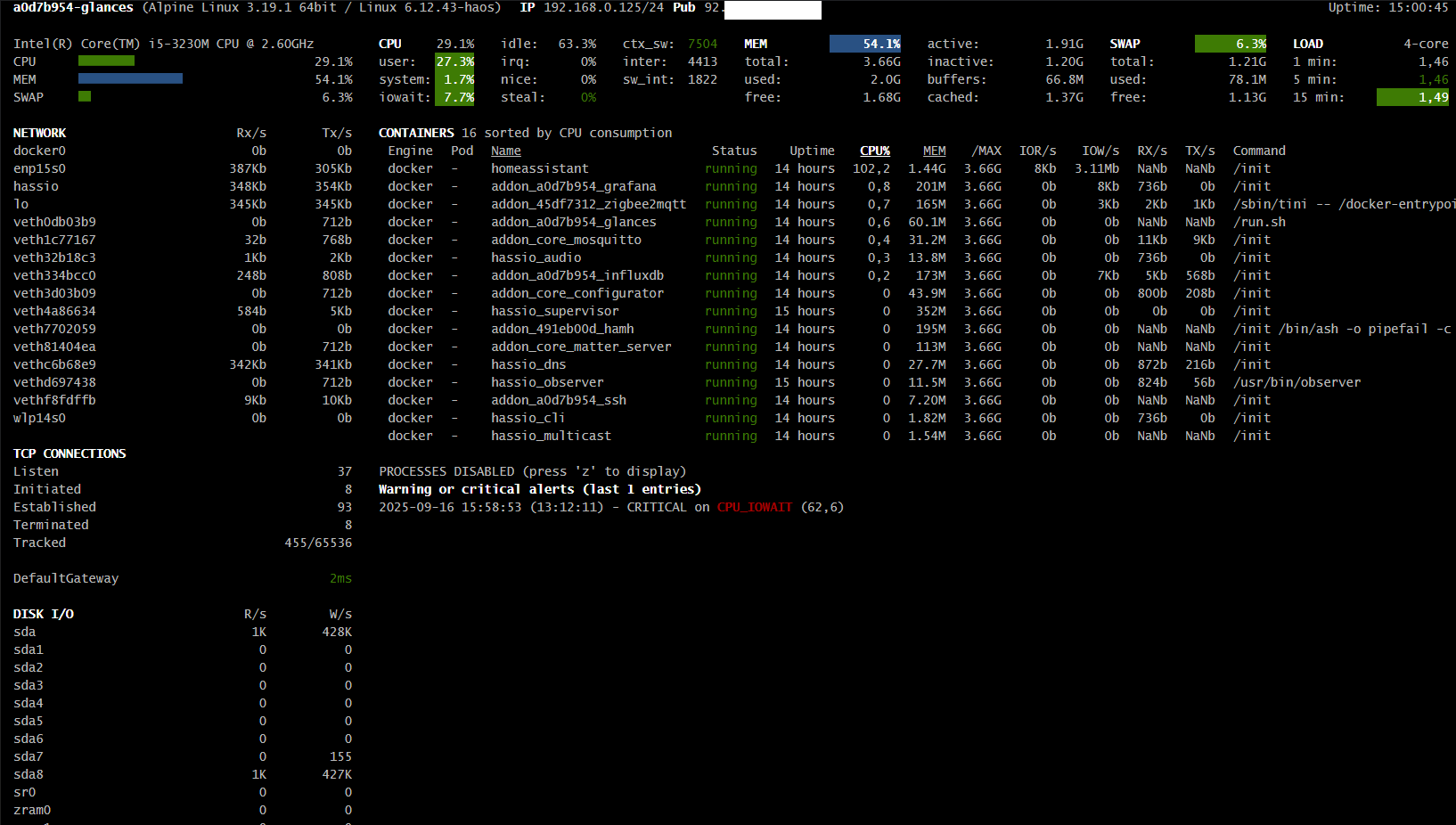

bitte entschuldigt die ungenaue Formulierung, ich bin etwas ratlos. Seit ein paar Tagen (?), so genau kann ich das nicht sagen, wird der HA immer langsamer. Ich kann leider keinen Zusammenhang, zwischen einem Update bzw. Änderung und der Störung erkennen. Backups erstelle ich zwar, aber da ich nicht genau weiß, seit wann das Problem genau auftritt, ist es schwer, mit einem Rollback.
Der Seitenaufbau dauert teilweise bis zu 30 Sekunden. Ich weiss auch nicht genau, wo ich mit der Fehlersuche anfangen soll. Es gibt aber auch Momente, wo der HA wie gewohnt in Bruchteil von Sekunden reagiert.
Als Hilfsmittel für die Analyse habe ich GLANCES, dort konnte ich nichts auffälliges entdecken, was nicht seit anfang an da war.

Load liegt bei 1,5
CPU für homeassistant liegt bei 102%

Wie schon geschrieben, hast Du eine hohe CPU Auslastung durch HA selbst, und zusätzlich zeigt Dir Glances noch einen CRITICAL CPU_IOWAIT an. Deutet darauf, dass HA auf Storage wartet, was u.U. auch eine Erklärung für das langsame System ist. Allerdings erklärt das noch nicht, was die Ursache dafür ist.
Danke für die Antworten./ Die CPU_IOWAIT Warnung war von Anfang. Mag das daran liegen, dass im Laptop eine HDD verbaut ist?
Die CPU Last war jetzt einige Zeit ca. 20 Minuten bei <5%. Jetzt ist sie wieder bei 103% steigend.
Und im Protokoll finde ich nix, was mir Bauchschmerzen bereitet. (Aber ich hatte auch die >100 CPU Last übersehen)
Die Temperaturen der Kerne sind mit >80° zu hoch.
