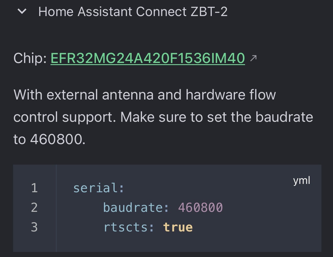

Mein System lief seit 1 Woche bis heute nach dem Update. Zigbee2MQTT startet nicht mehr. Verstehe den Fehler nicht und wie und wo ich das beheben kann. Wer kann mir helfen? Wäre sehr Dankbar.

Wo finde ich den langen Pfad und wo muss ich den eingeben bzw abspeichern. Bin leider noch absoluter Anfänger… wäre sehr Dankbar.
Einstellungen —> System —> Hardware —> gesamte Hardware
Suche nach by-id
/dev/serial/by-id/usb-Nabu_Casa_ZBT-2_E072A1DBDE98-if00
Gut hab ich und wo muss ich den dann Eintragen? :face_with_peeking_eye::face_with_peeking_eye::face_with_peeking_eye:
/homeassistant/zigbee2mqtt/configuration.yaml
Du musst aber deinen eintragen
serial:
  port: >-
    /dev/serial/by-id/usb-Nabu_Casa_Home_Assistant_Connect_ZBT-1_a460293c7039ef11b3fc51f454513605-if00-port0
  adapter: ember
Danke zeit gleich hab ich es dann schon selbst gefunden. Trotzdem Danke und sehr Hilfreich.

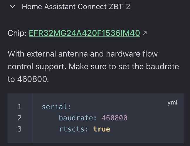

Die baudrate bleibt leer? Nur zum Verständnis
