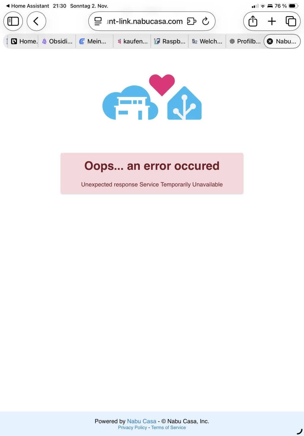

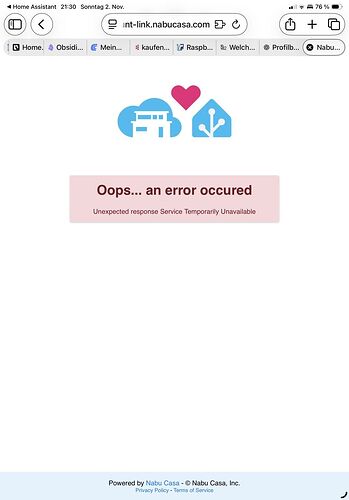

1. Miele-Integration
Wenn ich in Home Assistant die Miele-Integration nutze und den Zugriff erteile, erscheint nach dem Klick auf „Zulassen“ folgende Fehlermeldung:
Hat jemand von euch vielleicht ähnliche Probleme gehabt oder weiß, woran das liegen könnte?

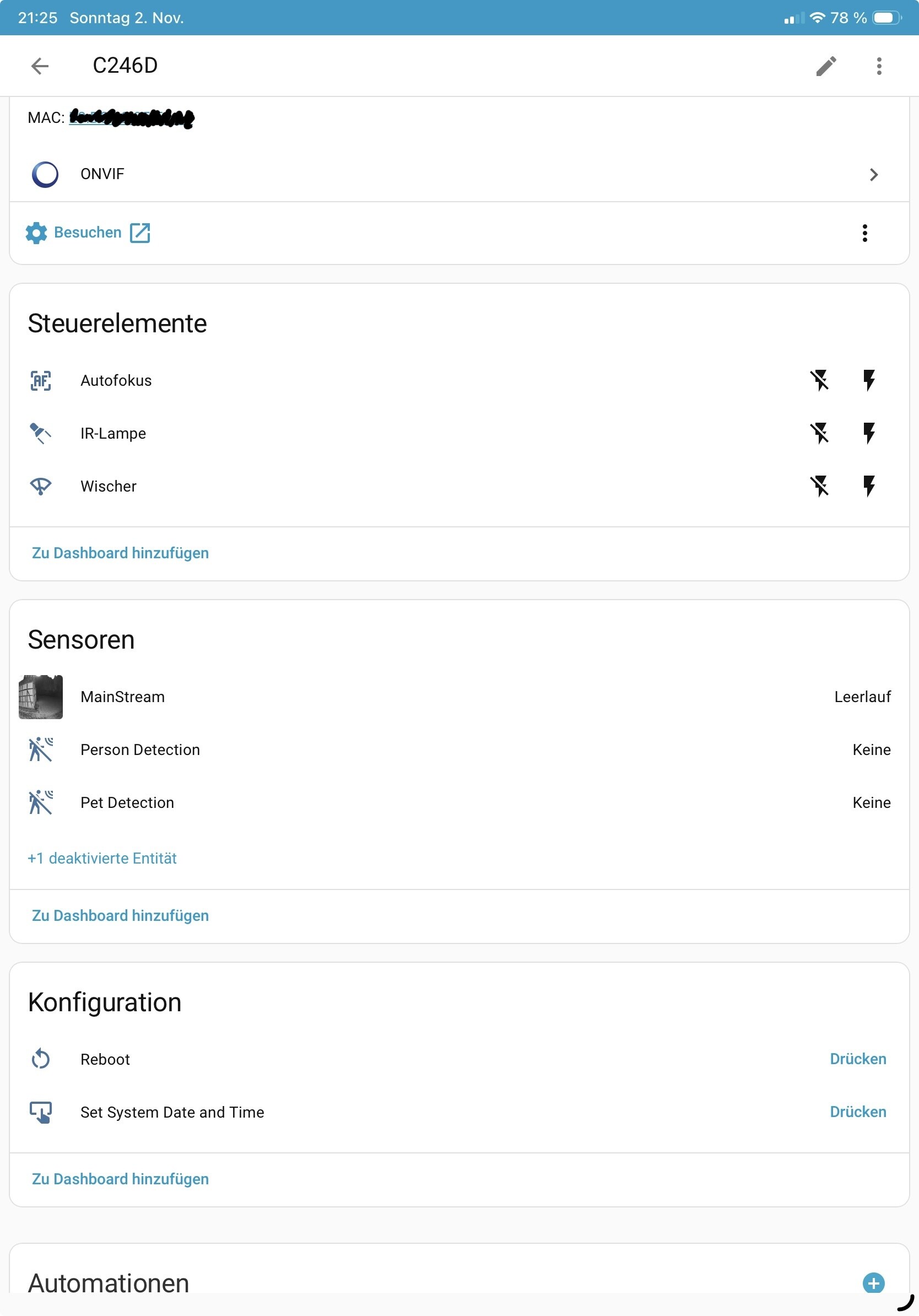

2. Tapo-Kamera-Integration
Ich habe eine Tapo Dual Cam C246D.
Über die Tapo-Integration bekomme ich sie leider nicht eingebunden.
Darum habe ich es über ONVIF versucht – das funktioniert grundsätzlich, aber ich sehe nur eine der beiden Kameras (die Hauptkamera).
Hat jemand eine Idee, wie ich auch die zweite Kamera in Home Assistant anzeigen lassen kann?

Zumindest per HA Generic camera Integration und RTSP-Stream. Sprich da die Kamera zwei RTSP-Streams liefert kannst Du diese dort und so auch einbinden.
Bzgl. Tapo Control Integration siehe hier:
Was die Einbindung per Onvif betrifft: Ich kann Dir nur sagen das man über die Einbindung per HA Onvif Integration bei Dual Lens Kameras auch durchaus beide Kamera-Streams hat, bzw. haben kann. Das trifft hier z.B. auf eine Dahua Dual Lens Kamera zu. Allerdings müssen die beiden Lens über die Firmware dann auch entsprechend bei der Kamera per Onvif zur Verfügung stehen. Das scheint dann bei der Tapo C246D (bisher) nicht der Fall zu sein. Scheint weil ich die Kamera nicht nutze und es daher natürlich auch nicht zu 100 % weiß.
