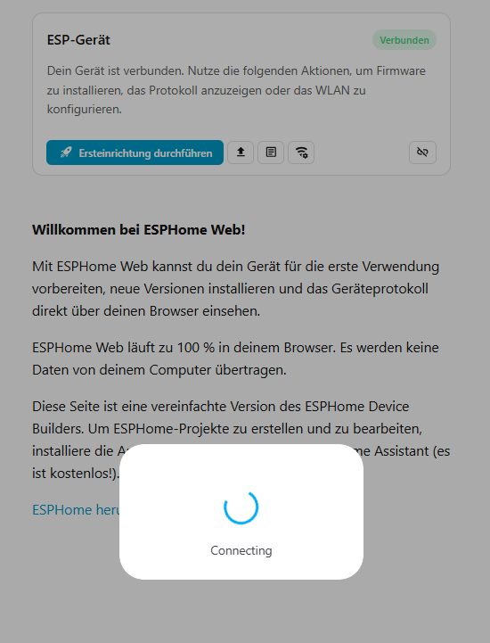

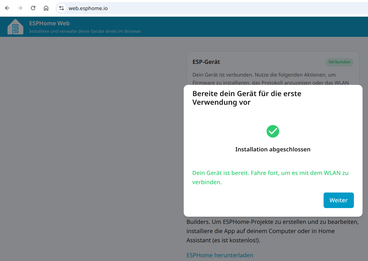

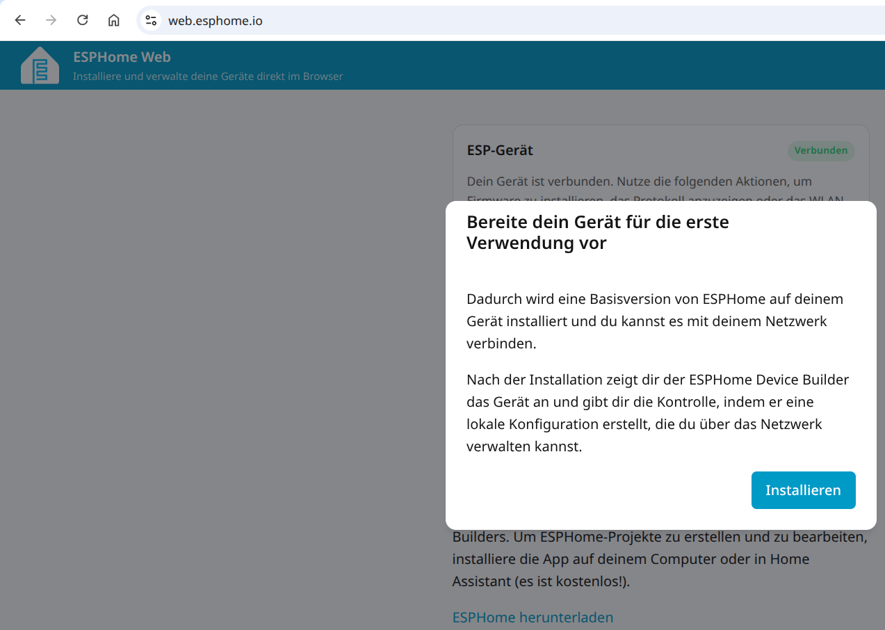

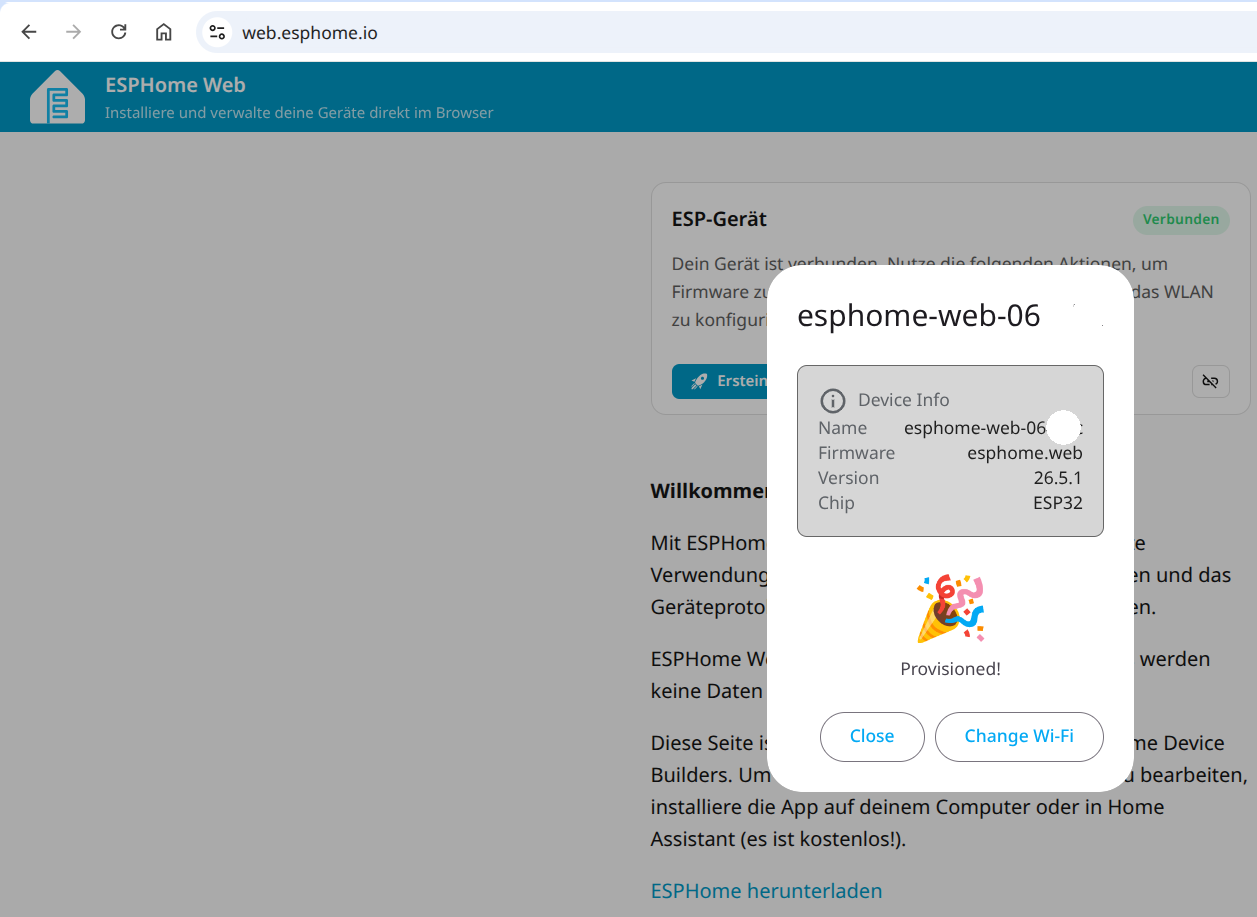

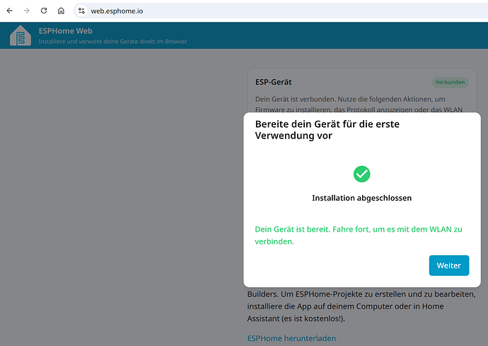

Dann mach einfach mal so, verbinde dich über Deinen Browser (Chrome) mit https://web.esphome.io/ auf den ESP32 und mache mal eine Ersteinrichtung.
Danach dann erst Dein Projekt aufspielen.
Wenn da nichts geht scheint er wirklich defekt zu sein :thinking:
Nach Abschluß der Installation kommt bei mir nur noch das hier:
Es scheint keine Verbindung mit WIFI möglich zu sein. Da ist wohl die Hardware defekt.

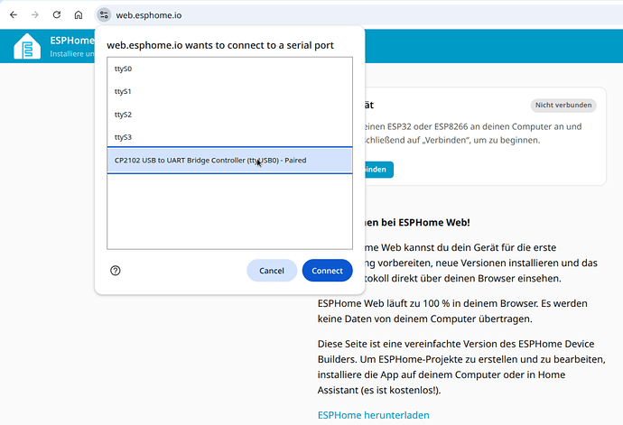

wenn du ihn flashen kannst dann geht auch USB/seriell!
Wie gehst du den auf die Console?
minicom -D /dev/ttyUSB0
evtl.
minicom -D /dev/ttyACM0
Gruß aus L.E.
Uwe
Mit einem Linux-Rechner bekomme ich da keine Kommunikation hergestellt. Muss immer an einem anderen Rechner flashen und wenn ich zu Hause bin kann ich weiter testen. Ist etwas belastend das ganze.
In der ESPHome-App geht nach dem Flash eine Konsole auf, die meldet, es sind keine Meldungen vorhanden. Im unteren Teil das “Fensters” kann man auf die Ausgabe vom WLAN gehen. Dort steht, es findet das hinterlegte WLAN nicht.
