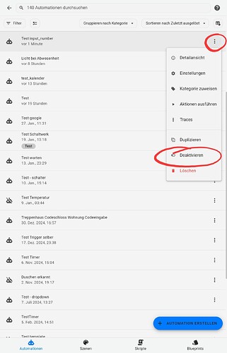

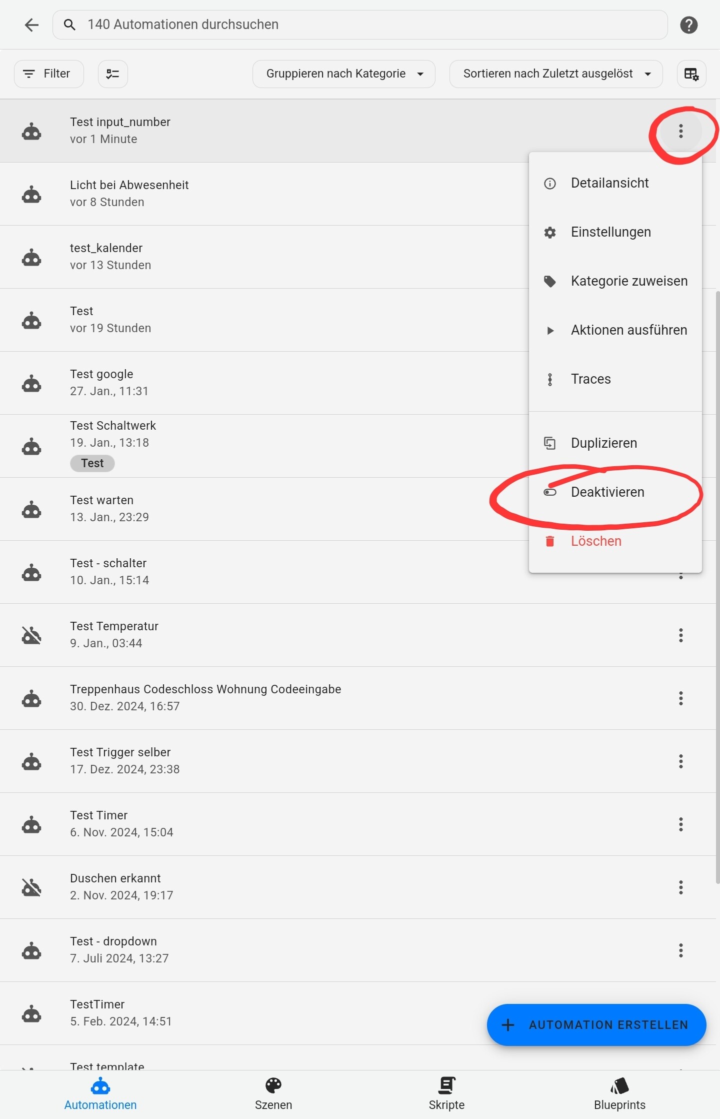

ich hab jetzt zwei aktionen über die graphische Oberfläche angelegt. Bevor ich mich in der Videowelt schlau mache noch eine vermutlich blöde frage. Wie schalte ich die Aktionen LEICHT an und aus.
Hintergrund: Ich muss/möchte eine Reihe von Auswertungen zu verschiedenen Zeiten und/oder veränderten Temperatur angaben.
Vielen Dank an Euch
Bei den Automationen gibt es auf der rechten Seite ein Menü, da kannst du die Automation deaktivieren und auch wieder aktivieren.
