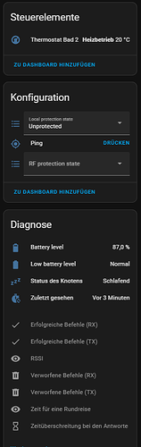

Bei mir sieht es so aus. Die sind von2018/19 meine ich… Kann gerade nicht nachsehen, Kinder schlafen schon.

du hast 7 nicht angezeigte Entitäten unter Diagnose!!!
Schau da mal rein … vielleicht ist da ja dein Battery-Level … dann Entität aktivieren
