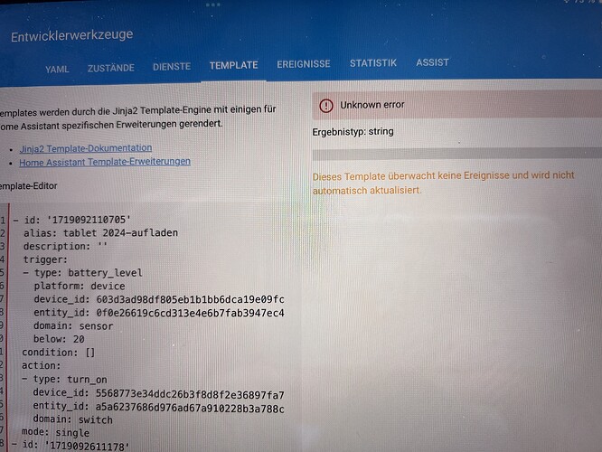

Aber irgendwas funtz, das Tablet lädt weiter als
80%.
Habs korrigiert. Funktioniert nicht
condition:
  • condition: trigger
Das muss raus oder verändert werden?

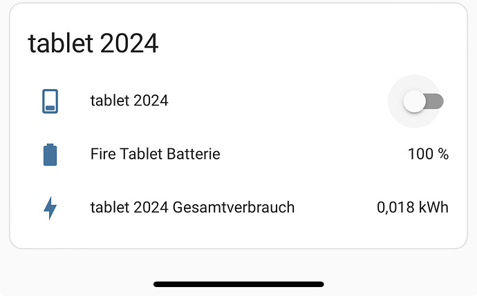

Meldet das Tablet denn den Akkuladezustand zeitnah an HA? Hast du das mal in den Entwickler Tool kontrolliert?
So ist es bei mir im Dashboard, habe den Schalter für die Steckdose manuell ausgeschaltet.

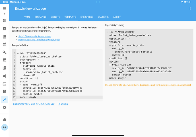

Ändere Deine Automatisierung mal auf Entitäten, statt Geräte. Denn offensichtlich wird etwas nicht richtig angesprochen.
Entitäten und deren Zustände kannst Du, wie @maxe sagte, in den Entwickleroptionen prüfen und auch testweise manipulieren.

Geht leider auch nicht, ich weiß nicht was ich falsch mache.
Wieso Template und nicht Automatisierung?
Habe das über die Automatisierung gemacht und es kopiert und dann bei Entwicklerwerkzeuge in Template eingefügt.
Dachte ich könnte so sehen ob es richtig ist?
Oder ist das falsch?
Die Automatisierung muss ja ausgelöst werden. Da kannst Du dann auch direkt testen, ob die Bedingungen gerade wahr sind oder nicht.
Und da die Automatisierung nur ausgelöst wird, wenn ein Wert über oder unterschritten wird, könntest Du z.B. über die Entwicklerwerkzeuge einfach mal den Akkustand anpassen.
Darauf müsste die Automatisierung, zumindest bis zur Korrektur durch die nächste Meldung, entsprechen reagieren.
Über Templates kannst du keine Automationen testen sondern lediglich Conditions ob diese den richtigen Wert zurück liefern. Oder halt Template Sensoren testen.
Automationen kannst du ausführen (oben rechts in der Ecke die 3 Punkte) oder auch einzelne Bedingungen prüfen.
