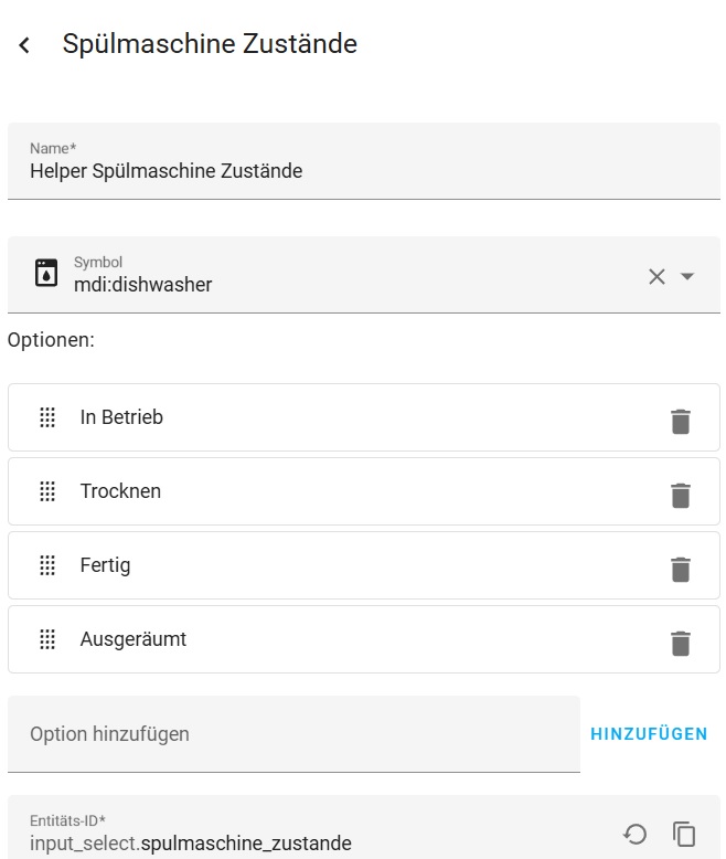

Nach etwas Googlen und überlegen fand ich die Möglichkeit zutreffend einen Helfer anzulegen, welcher sich mit meiner Automation durchschaltet um so möglichst ausfallsicher den aktuellen Zustand zu bestimmen.

Gedachter Aufbau aktuell ist:
Wenn die Spülmaschine gestartet wird steigt die Leistung über 50 Watt und schaltet auf Betrieb.
Wenn danach die Leistung unter 15 Watt sinkt trocknet sie und schaltet auf trocknen.
Nach dem trocknen pumpt die Spülmaschine das Wasser nochmals ab (Leistung steigt kurzzeitig) und sinkt wieder auf unter 10 Watt dh. sie ist fertig und wirft mir eine entsprechende Benachrichtigung raus auf welche Art auch immer und schaltet auf fertig.
Wenn man die Spülmaschine ausgeräumt hat und händisch ausschaltet sinkt die Leistung auf 0 Watt und dann wird der Status ausgeräumt damit ausgegeben. (Auch interessant, da man solange der Status auf Fertig davor steht sich natürlich in regelmäßigen Abständen erinnern lassen kann bis die Spülmaschine wirklich ausgeräumt ist.)
