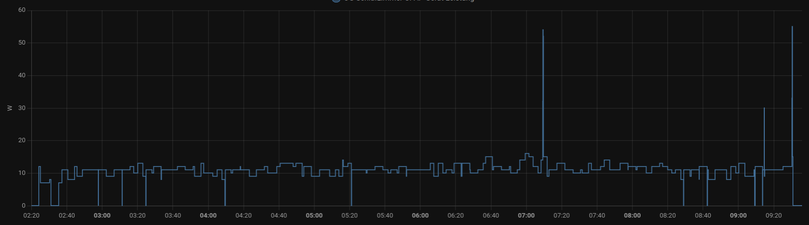

Ich möchte eine Automatisierung triggern wenn der Verbrauch eines Gerätes auf 0 abfällt.
Leider fällt das Gerät öfter auf 0 ab was aber nicht getriggert werden soll.
Was allerdings immer der Fall ist, ist die Tatsache dass das die Leistung vor dem endgültigem Abschalten kurz extrem ansteigt.
Das kann zwar auch während des Betriebs passieren jedoch fällt die Leistung da nicht direkt auf 0.
Meine Idee wäre jetzt, zu triggern wenn die Leistung von >20W innerhalb von X Sekunden auf 0 fällt und dort für min. 10 Sekunden bleibt.
