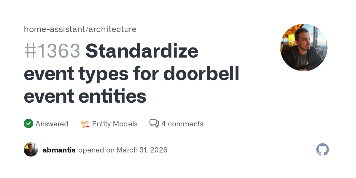

Vielleicht an Anmerkung dazu: Es gibt es Kürze eh eine Änderung bei dem Event Typ für das klingeln wenn die HA Integration Doorbell als device class nutzt. Ggf. führt das ja auch zu einer Änderungen bei der entsprechenden HA Integration die ihr nutzt.
This proposal was approved in the core meeting April 2nd with the remark that “ring” is a standard event for doorbells. Integrations are allowed to provide other custom events such as “double press”, “press”, “release” etc.
Integrations must implement “ring” if they use the doorbell device class.
