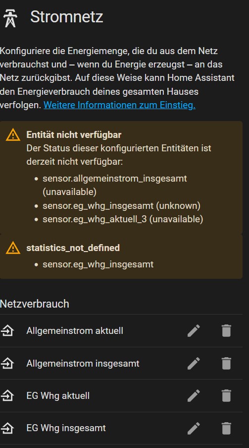

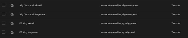

In deinem ersten Bild zeigst du die 4 Sensoren, wie sie von den Templates jetzt benannt werden.
Im zweiten meckert er aber Sensoren mit anderen Namen an.
Ich würde jetzt mal alle Sensoren aus dem Energy Dashboard entfernen, HA neu starten und danach wieder einfügen. Wobei nur die Sensoren mit “_total” eingefügt werden können, da die vom Typ Energy sind. Power Werte lassen sich nicht ins Energy Dashboard einfügen.
Was ich aber nicht verstehe ist, warum in deinen Templates jetzt plötzlich die “unique_id” und der Sensor, dessen Wert du beim state verarbeitest, identisch sind.
So verweist der Sensor ja auf sich selbst und bekommt dann wahrscheinlich keine Werte.
Ändere das mal wieder zurück auf die vorherigen Eingangssensoren des Tasmota.
Und dann hast du bei allgemein auch noch total und power vermischt und sie verweisen kreuzweise auf sich.
Hi, habe ich gemacht. Wenn ich im Energie Dashboard meine Entitäten einfügen kann ich sie nicht speichern. Ich kann nur die oben gennannten dort auswählen. Diese Stimmen aber nicht mit den Namen der richtigen Sensoren überein, wie Du schon erkannt hast. Ich weiß aber nicht woher die kommen und wie ich sie da raus bekomme. Den Rest schaue ich mir morgen in Ruhe an, heute kann ich mich da nicht mehr konzentrieren. Danke erstmal für deine Unterstützung, ich melde mich wenn ich mir die anderen Dinge nochmal zur Brust genommen habe.
Das du die Sensoren noch nicht finden kannst, kann mit dem Sensor selbst zusammenhängen.
Geh mal zu Developer Tools > Statistics und prüfe dort ob bei deinen neuen Sensoren ein Problem auftaucht. Wenn ja, dieses dann beheben. Dafür den oberen der beiden Punkte anhaken und dann rechts Problem beheben.
Der Vorteil von zusätzlichen Sensoren ist, dass man bei einem Wechsel des Lesekopfs nur den referenzierten Sensor im Template tauschen muss und nicht die Statistik im Energy-Dashboard verliert.
Ansonsten geht es natürlich auch mit customize am Originalsensor.
ich habe mir das jetzt nicht alles durchgelesen, aber im Ausgangspost, hast Du noch von
sensor.tasmota_eg_whg_power_cur
sensor.tasmota_eg_whg_total_in
geschrieben, jetzt heißen die aber plötzlich
sensor.stromzaehler_eg_whg_power
sensor.stromzaehler_eg_whg_total
Wenn Du die in Tasmota nicht umbenannt hast, dann sollten die original Sensoren immer noch auf cur, in usw. laufen und nur die neuen Sensoren, besser Aliase lauten dann z.B. fürs Energiedashboard
