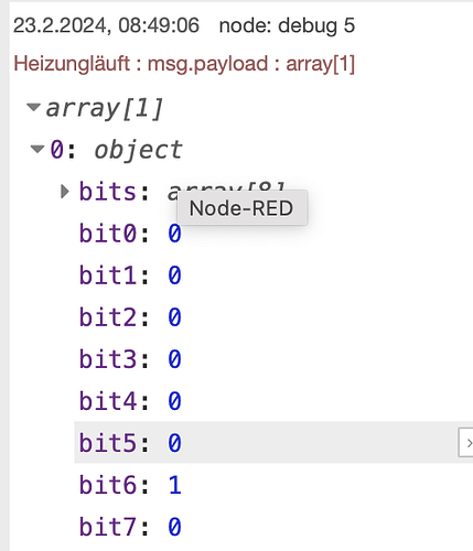

1 Bild : hier wird von der Heizung Abgefragt .

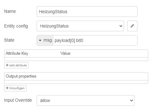

Bild 2 wird an Home Assistant übergeben sodas ich momentan sehe ob die Heizung in Betrieb ist oder nicht

Nur wollte ich eben das es mir den aktuellen Status ausgibt wie bei der Heizung am Display . Dieses wird mit 8 bit angegeben wobei jedoch die 1 immer an einen anderen platz ist .
Und bekomme wenn ich debug einschalte im rechten Fenster auch die bit zurück .

Momentan lese ich es mit msg.payload[0].bit0 aus . Da sehe ich ob die Heizung läuft oder nicht . Jedoch sehe ich eben nicht was gerade die heizung macht.⁹
