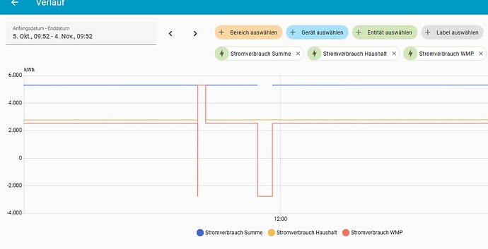

ich habe Zuhause 2 Zähler. Z1 für die WMP und Z2 für den Haushalt.
Die beiden Zähler arbeiten in Kaskadenschaltung.
Da ich für mein Energie Dashboard den Einzelwert der WMP benötige. Habe ich diesen mit einem
Helfer (Template) errechnet.
Also Z1- Z2 = Strom Wämepumpe.
{% set z1 = states('sensor.zahler_z1_evuz_wmp_pv_mt691_total_in') | float(0) %}
{% set z2 = states('sensor.zahlerz2_evu_haushalt_mt691_total_in') | float(0) %}
{{ z1 - z2 }}

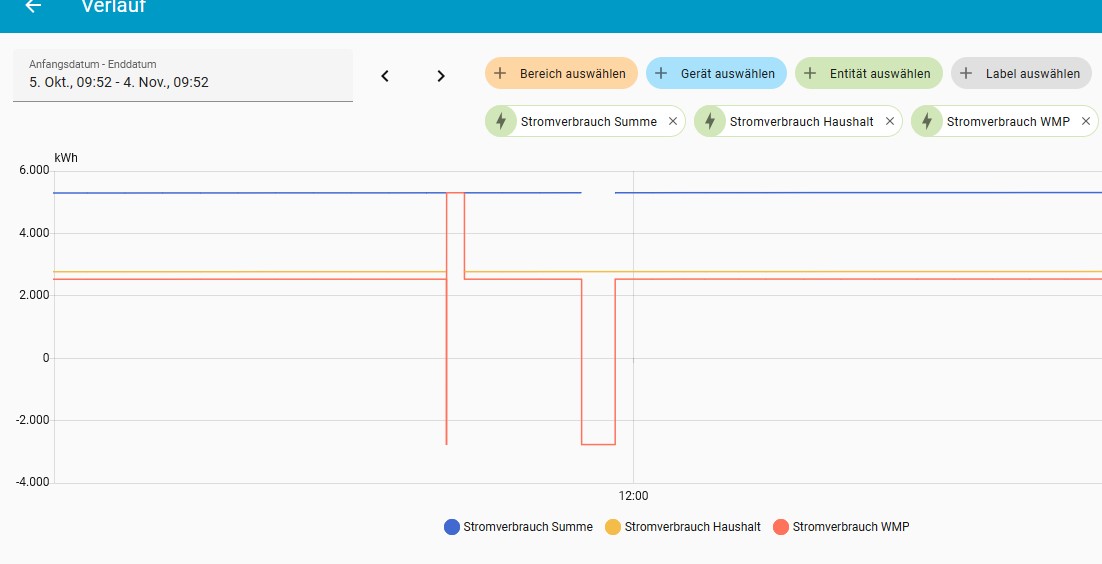

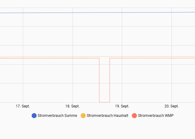

Leider kommt es manchmal vor das seitens der Zähler keine Info kommt.
oder ich führe ein Update oder Neustart durch.
Kurze Aussetzer dann spinnt der Helfer komplett (ca alle 2 Monate ca.) Siehe Bild
oder
manchmal der Helfer einfach Quatsch macht.
Obwohl beide Werte sauber da waren.
Wie kann man da entgegensteuern?
Kann man ein Größe zum Ingnorieren im Helfer einfügen?
Wie löst ihr das Thema? Habt Ihr Ideen?
Hast Du den Helfer in der configuration.yaml angelegt oder über Einstellungen, Geräte, Helfer?
Seit ich meine Helfer für die Kaskadenschaltung über das Menü angelegt habe, bekomme ich bessere (geglättete) Werte.
Hallo Pelle,
ich habe den Helfer auch im Menü Grafisch angelegt.
