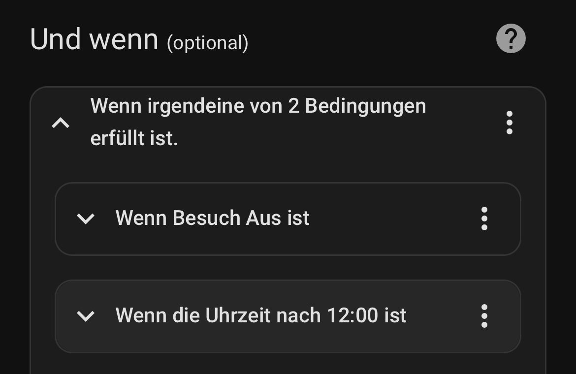

Und wieso erstellst Du nicht einfach einen binären Helfer / Schalter und setzt diesen als Bedingung?

Das kannst du ganz einfach mit einer „oder“ Bedingung machen… nur ausführen wenn „Besuch“ (oder wie dein Helfer heißt) aus ist, oder es nach 12 Uhr ist…
Weißt du wie ich’s meine?

Die kannst du doch ein/aus schalten, indem du den Helfer „Besuch“ ein/aus schaltest… also leg dir doch diesen Schalter aufs Dashboard. Oder missverstehe ich jetzt etwas?

Hä?! Aber genau das löst du doch über den input_boolean… da musst du nichts mehr manuell anpassen.
Du machst eine „Oder“-Bedingung in die „Und wenn“ Bedingungen. Diese „Oder“-Bedingung lautet: „input_boolean.besuch“ (oder wie es heißt) muss aus sein oder es ist nach 12 Uhr…
Dann greift die Automation immer ganz normal, also so wie jetzt, wenn der Besuch-Schalter aus ist. Wenn der Besuch-Schalter aber an ist, dann greift die automation erst nach 12 Uhr ganz normal…
Da musst du doch dann nichts mehr manuell ändern… Du machst nur noch den Besuch-Schalter an/aus, wenn du Besuch oder keinen Besuch hast.

Oh ha, Leute da habe ich den Wald vor lauter Bäume nicht gesehen. Vielen Dank für eure Hilfe und Geduld :stuck_out_tongue_closed_eyes:
Ich habe die ODER Bedingung falsch genutzt, ich hatte dort “Besucher An” gewählt.
Danke SirTobi270 für das extra für mich erstellte Beispiel!!
