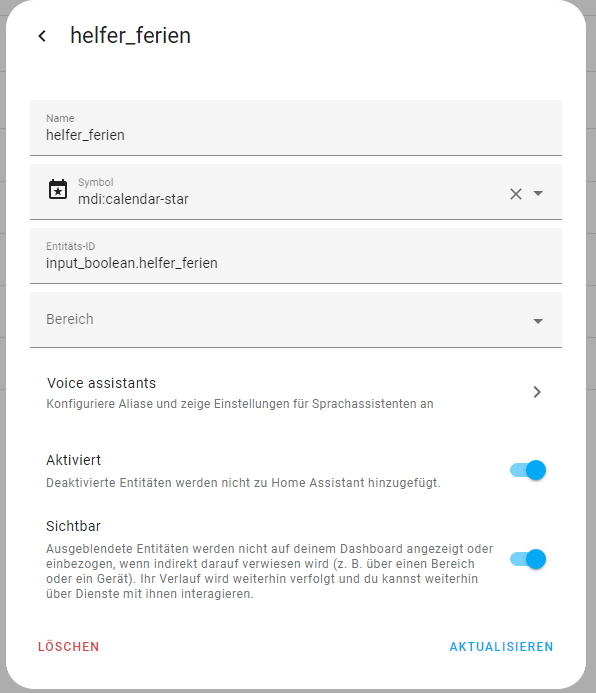

Dann mach einen input-boolean helper den du übers Dashboard schaltest. In der Automation nimmst du den Helper als Bedingung.
super, das mit dem Schalter hat schon mal funktioniert, der helper_ferien ist jetzt auf dem dashboard vorhanden.

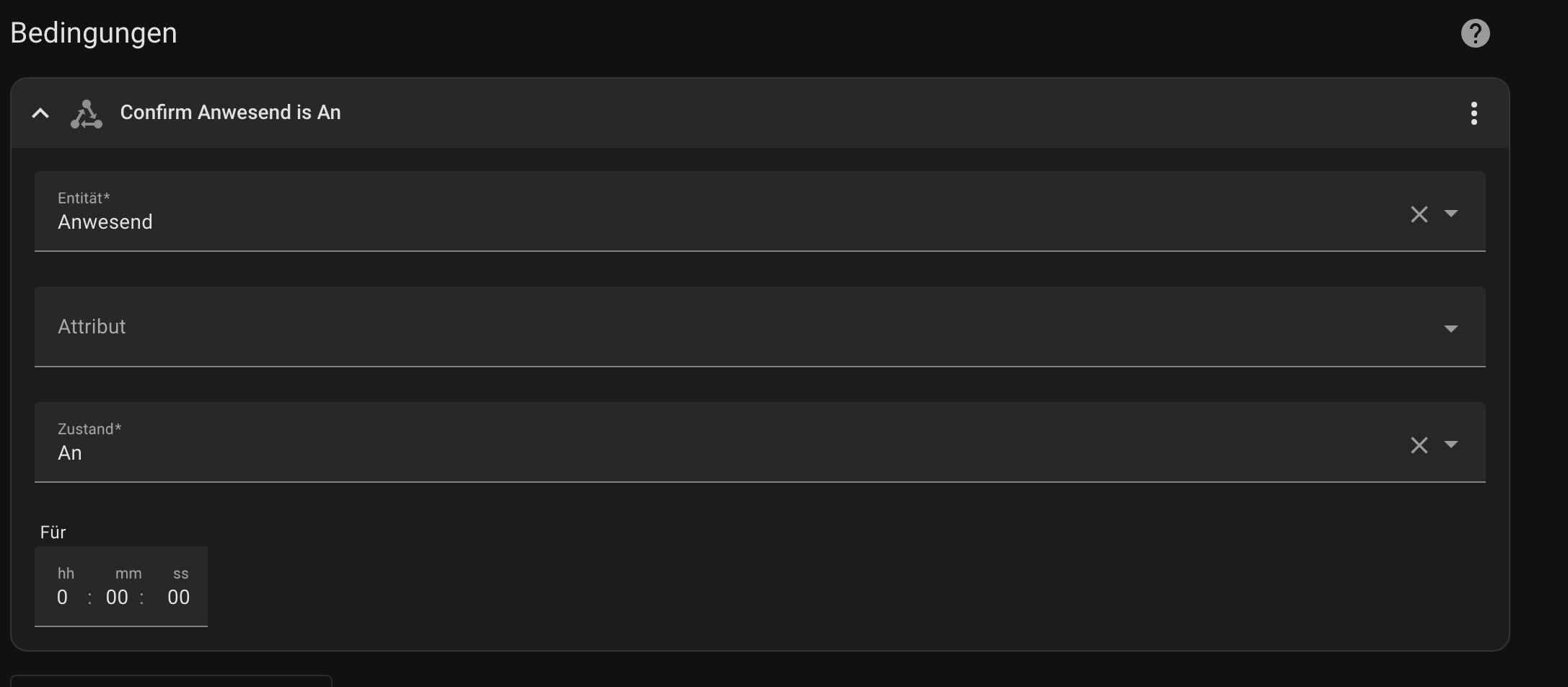

ok, in meiner Automation
“an den Tagen Mo-Fr gehen die Rolläden um 06:30 hoch”
baue ich diese Bedingung ein, die während der Ferien dann auf “aus” steht und die Rollos nicht hochfährt, ist soweit klar.

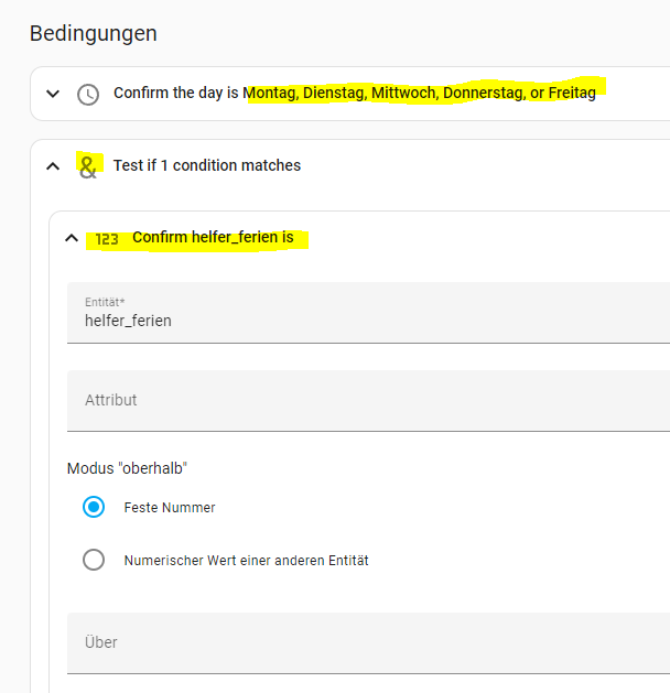

jetzt hänge ich schon an der ersten Bedingung. Hat mein helper_ferien einen numerischen wert?
oder ist es eine string-variable wie “ein”, “on” oder “aus”, “off”
Nachtrag2:
ich glaube so ist es richtig
So sieht es bei mir aus:
ok, nur geht es ja hier auch darum, daß 2 Bedingungen zutreffen müssen.
Muß da vorher noch ein “UND” flag gesetzt werden oder reicht es, beide Bedingungen einfach untereinander zu setzen?
NACHTRAG:
und natürlich noch die wichtige Frage, wie ich eine ODER condition in meiner anderen Automation programmieren kann. Muß das dann oberhalb der darunter folgenden 2 conditions stehen?

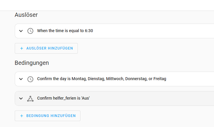

ja hab ich ja schon, siehe oben screenshot mit 2 Bedingungen untereinander …
werde spätestens morgen sehen, ob es korrekt funktioniert.
Um es weiterhin erst mal einfach zu halten, bräuchtest du 2 Automationen.
  1. Trigger 6:30, Bedingung Mo-Fr. + Ferien off
  2. Trigger 10:00

das habe ich jetzt geändert in
Mo-Fr um 06:30 und Ferien off
Sa&So um 10:00
was dann nicht passiert ist das die Rollos Mo-Fr in den Ferien überhaupt aufgehen
andererseits! Brauch ich überhaupt irgendeine Bedingung bei der 10:00 Öffnung?
Denn entweder wurden die Rollos schon um 06:30 geöffnet oder sind noch zu.
In beiden Fällen kann an allen Tagen der 10:00 Befehl folgen (bereits vorher schon um 06:30 geöffnete Rollos können ja nicht ein 2x geöffnet werden) dann hat der Befehl bei diesen Rollos keine Auswirkungen. dann wäre dies richtig
um 10:00
