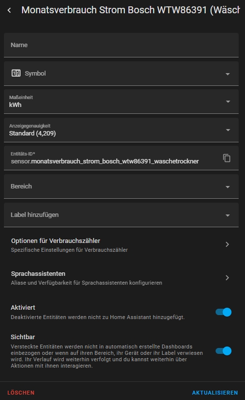

Bei dem Helfer sensor.monatsverbrauch_strom_bosch_wtw86391_waschetrockner möchte ich zum Beispiel den Eingangssensor sensor.bosch_wtw86391_waschetrockner_total_energy ändern. Ändere ich diesen auf einen anderen vorhandenen Eingangssensor, ist nach dem nächsten HA-Neustart wieder der Eingangssensor sensor.bosch_wtw86391_waschetrockner_total_energy drinnen.

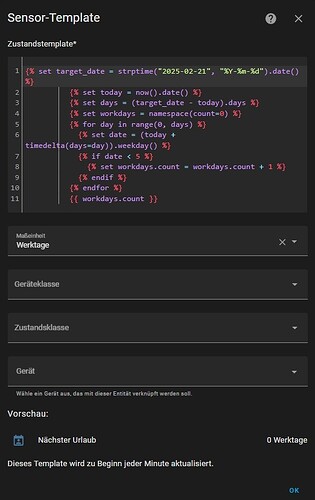

Bei dem Templatehelfer möchte ich einfach das Datum 2025-02-21 auf 2025-05-08 ändern. Mache ich dies, steht nach dem nächsten HA-Neustart wieder der 2025-02-21 drin.
