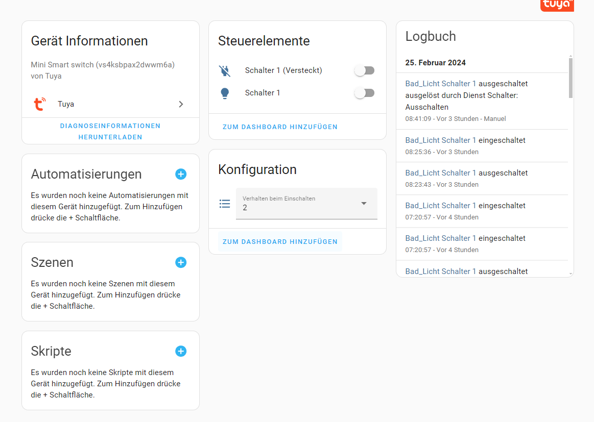

Wenn ich “Anzeigen als…” Licht auswähle, wird der ursprüngliche Schalter als /versteckt) angezeigt und ein neuer Schalter mit Lichtsymbol angelegt /siehe Anhang). Sobald ich HA neu starte ist wieder nur der ursprüngliche Schalter (ohne “versteckt”) da.
