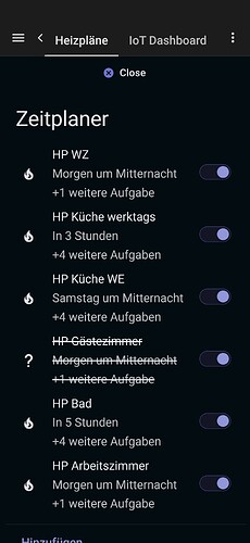

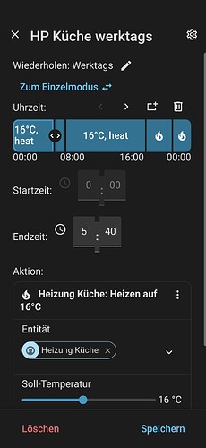

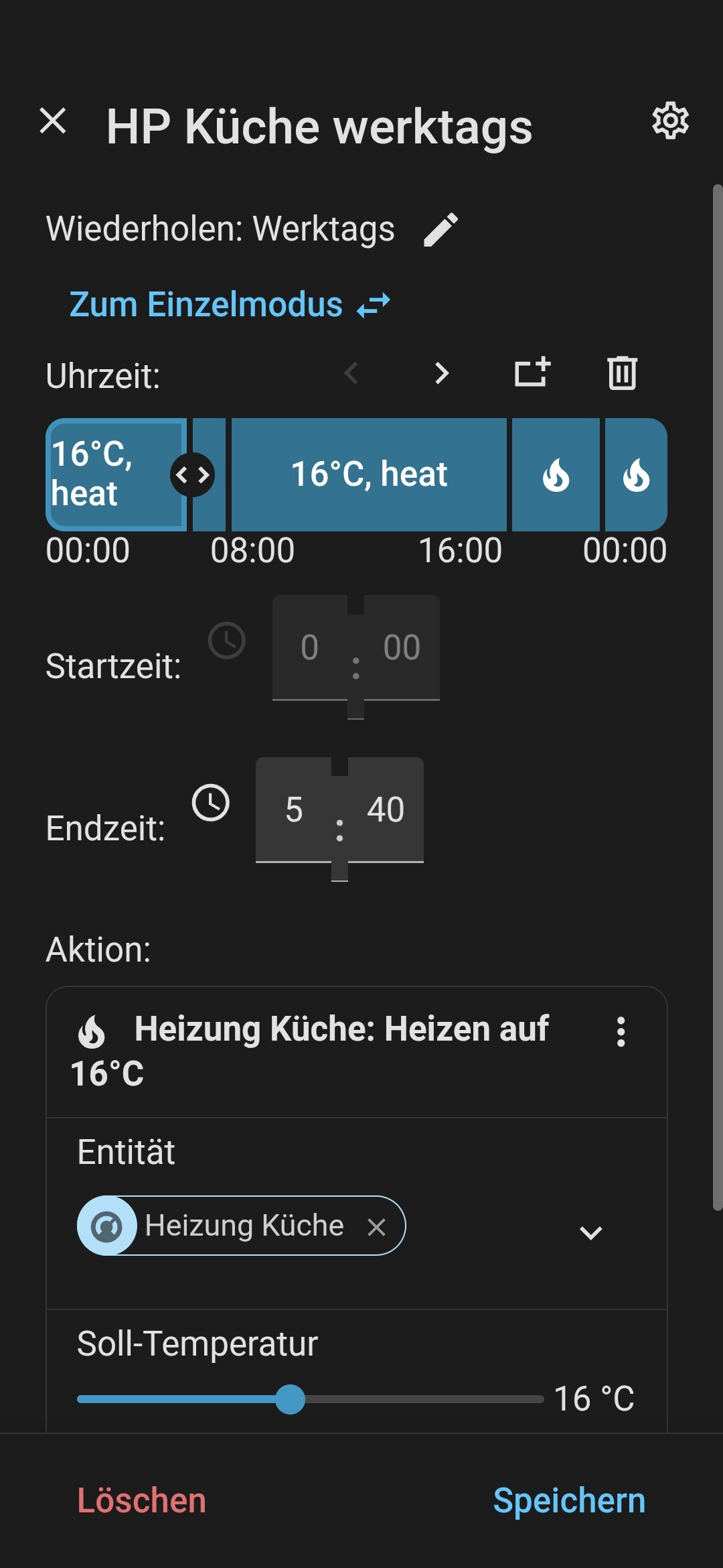

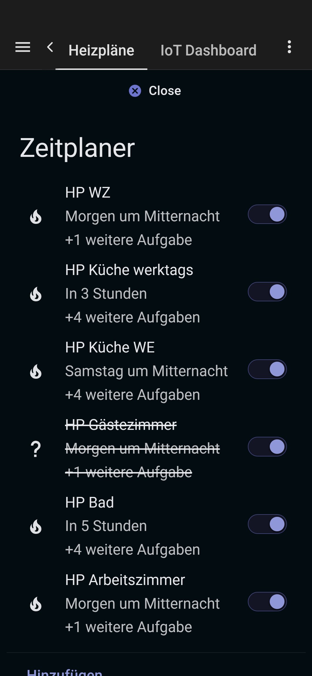

Scheduler-component und scheduler-card.
Damit kannst du Heizpläne erstelle und auch nach Arbeitstag und WE unterscheiden.
