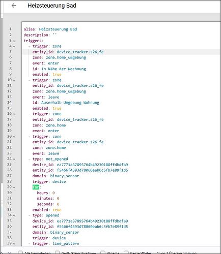

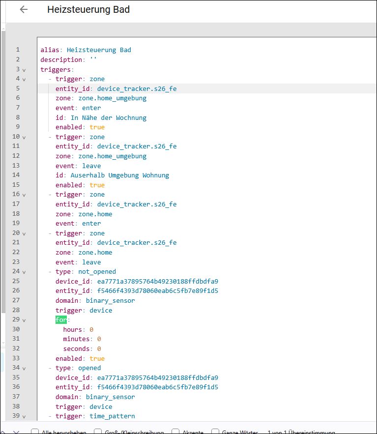

Ich habe exemplarisch mal in der Steuerung vom Bad geschaut.
Aber ich vermute das der Fehler bei allen Räumen der selbe sein könnte. Denn ich habe nichts geändert. Und bei allen den selben Fehler. Was dann auch zu der Situation passen würde die Du beschreibst.
Doch finde ich im genannten Beispiel folgende- “for” in der Zeile ohne ein “attribute” in den nächsten Zeilen. Habe ich etwas falsch verstanden?
Wie lösche ich diese Zeile in YAML?
Was genau muss ich rausnehmen? (von wo bis wo, ohne das es zu einem weiteren anderen Fehler kommt)
Im Editor habe ich das schon versucht, weil ich genau dies als Fehler vermutet hatte. Doch vielleicht habe ich im Editor unvollständig gelöscht.
