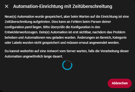

Zeitüberschreitung Automationen
Habe ein Problem bei den Automatitionen
und hast du es überprüft?
Ja laut HA alles in Ordnung. Ich habe auch schonmal mein yaml geleert und trotzdem tritt es bei der ersten Auto auf

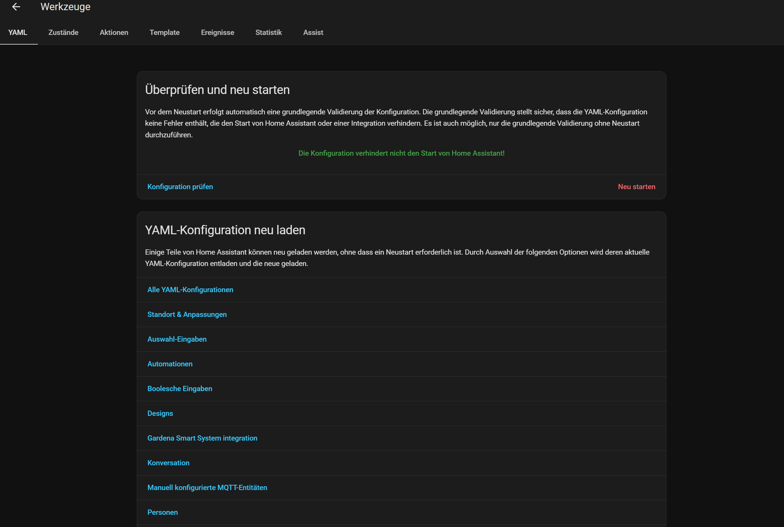

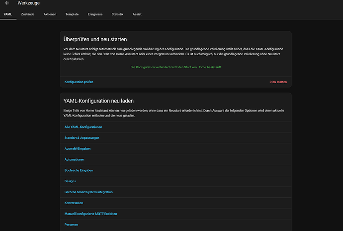

Was kommt bei dir unter
Werkzeuge - YAML - Konfiguration prüfen

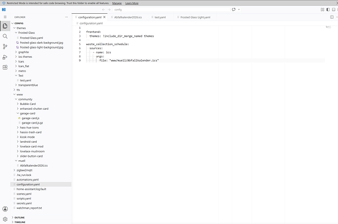

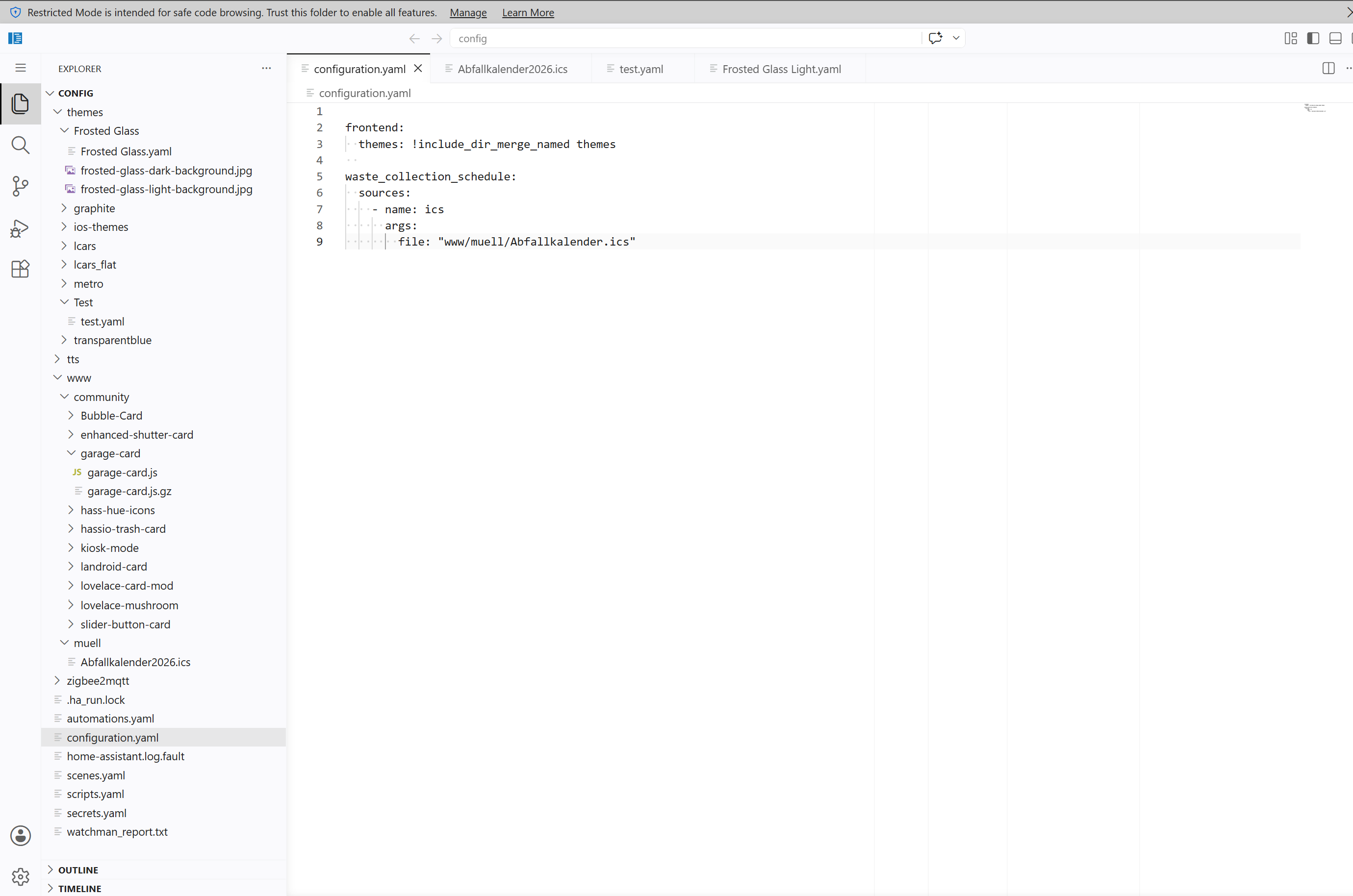

Da fehlt einiges in der Datei. Mindestens aber
# Loads default set of integrations. Do not remove.
default_config:
script: !include scripts.yaml
scene: !include scenes.yaml
muss ich das mit einfügen?
Es muss drin gestanden haben. Die Frage ist, warum es raus ist.
Füge es ein und teste.
Wo muss ich das einfügen? Sorry bin kompletter Neuling was das angeht.
Ganz oben als erstes
