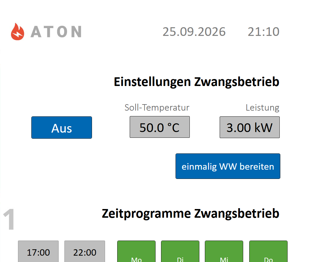

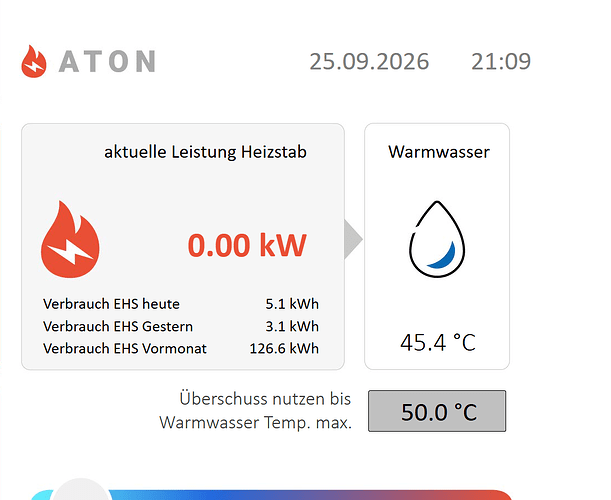

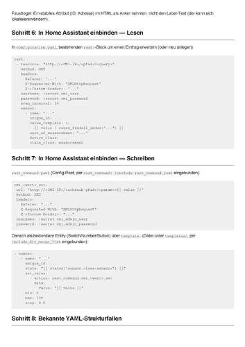

inzwischen gibt es auch eine Lösung per Software, ganz ohne zu Löten und irgendwelche Module aus/ von Github, die nicht funktionieren, da der EZ3a-Zähler im “ursprünglichen” ATON nicht unterstützt wird…Die funktionierende Lösung habe ich mit Claude erstellt und kann ich bei Bedarf posten…
Na dann zeig doch mal?

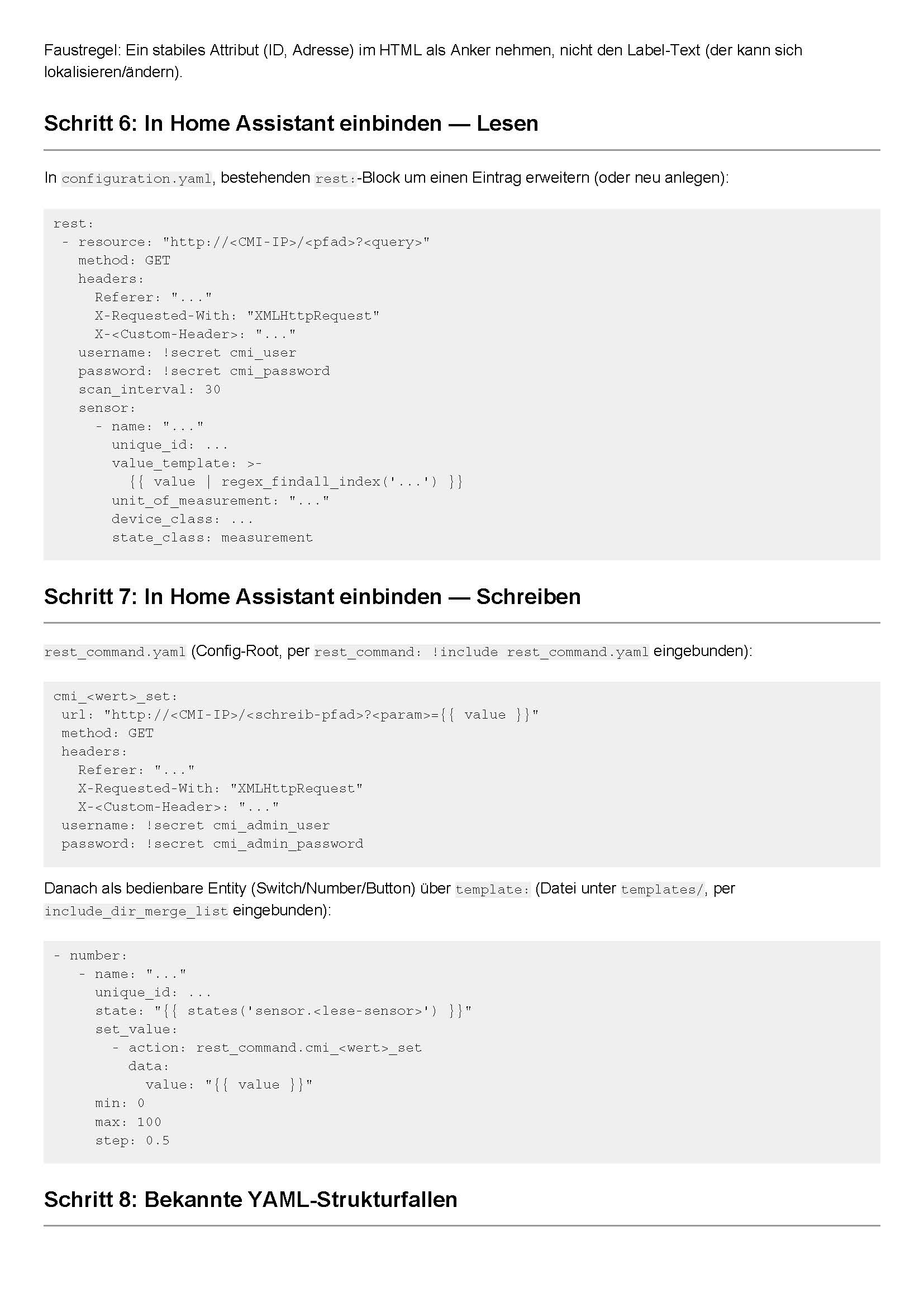

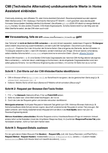

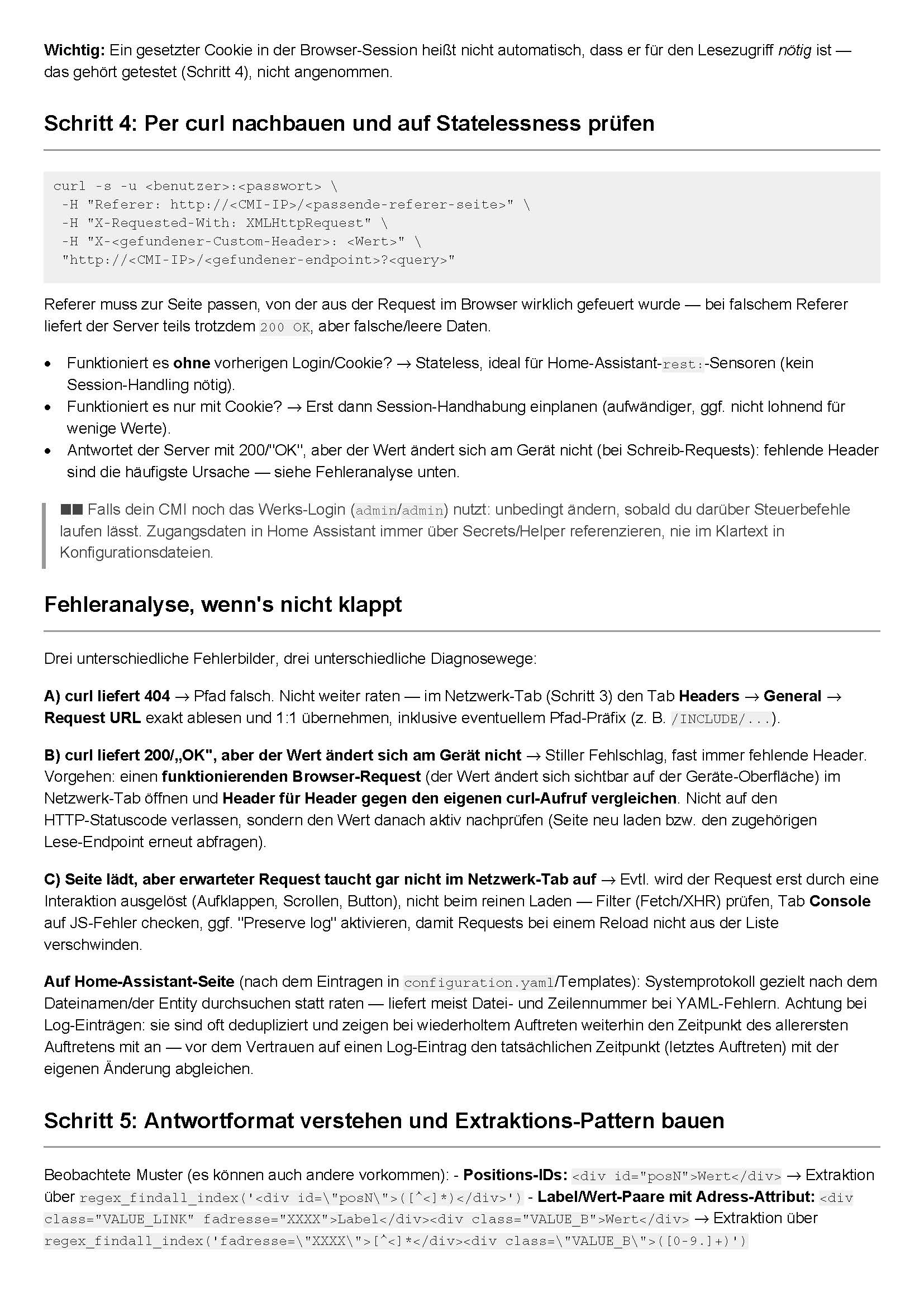

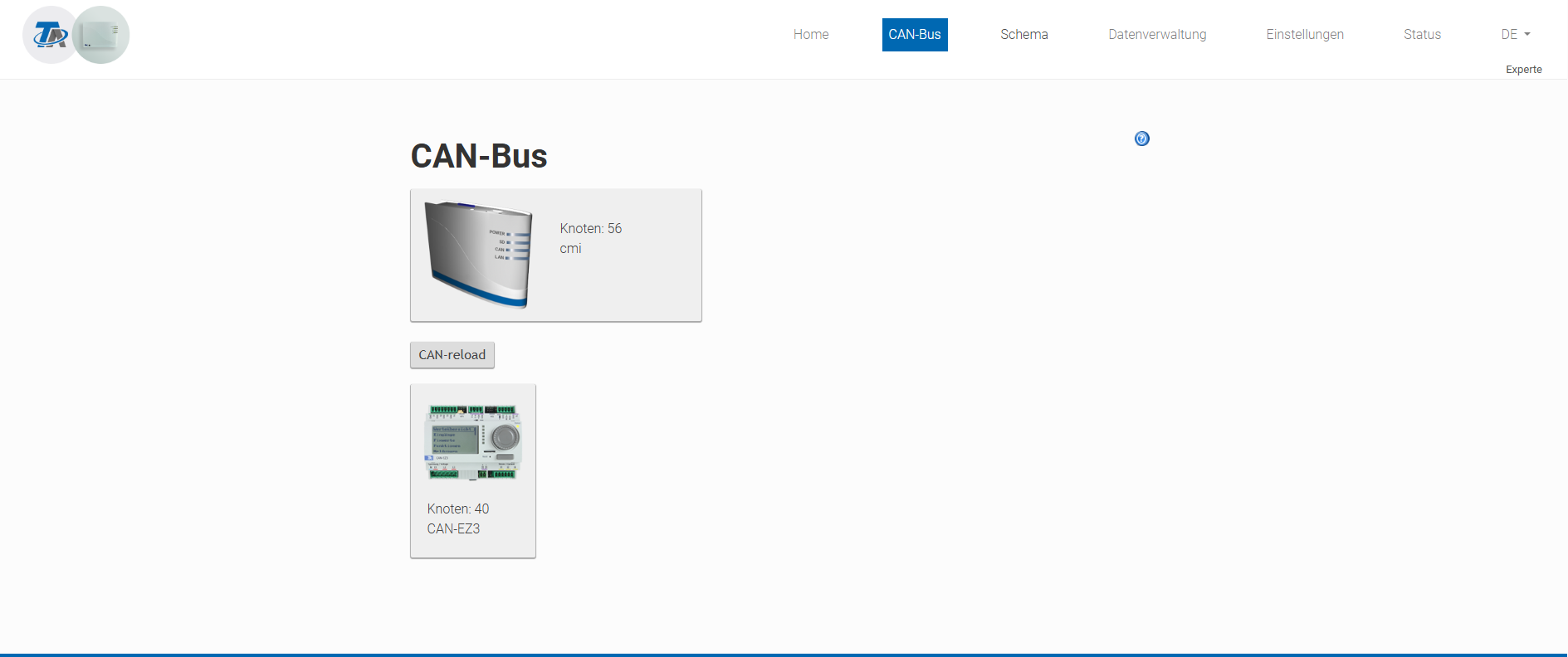

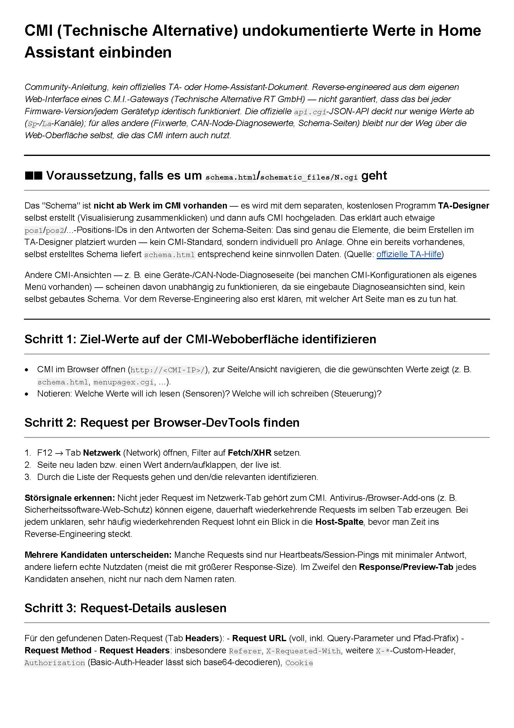

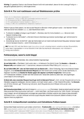

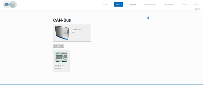

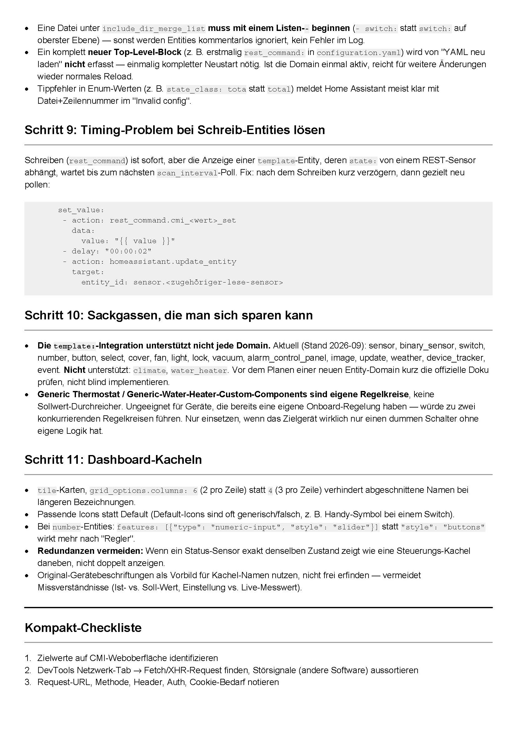

klar…Ausgangsüberlegung war, wenn die Werte nicht über CoE zu bekommen sind, dann evtl. über den Weg, den TA auch für die Smarthome-App nutzt: das Schema - das auch 1:1 über Browserabruf verfügbar ist. Das war der “Durchbruch” und die wichtigste Voraussetzung, um die notwendigen Variablen abzugreifen:

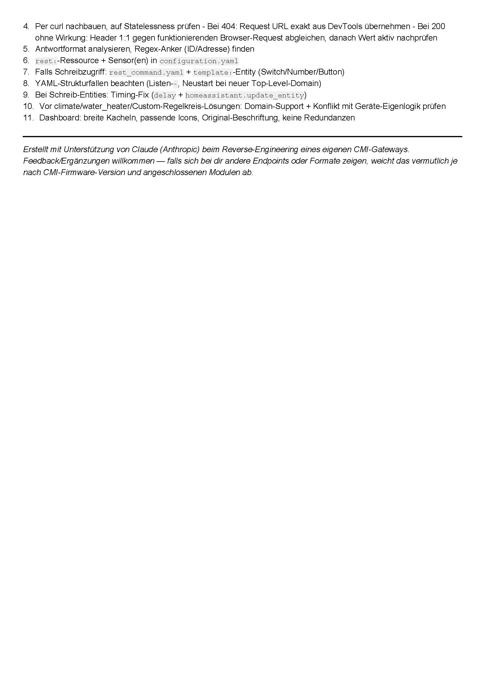

Danach gemeinsam mit Claude recht mühsam das Ganze “abklappern”, debuggen etc. hier die Anleitung dazu:

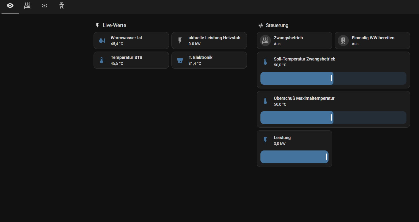

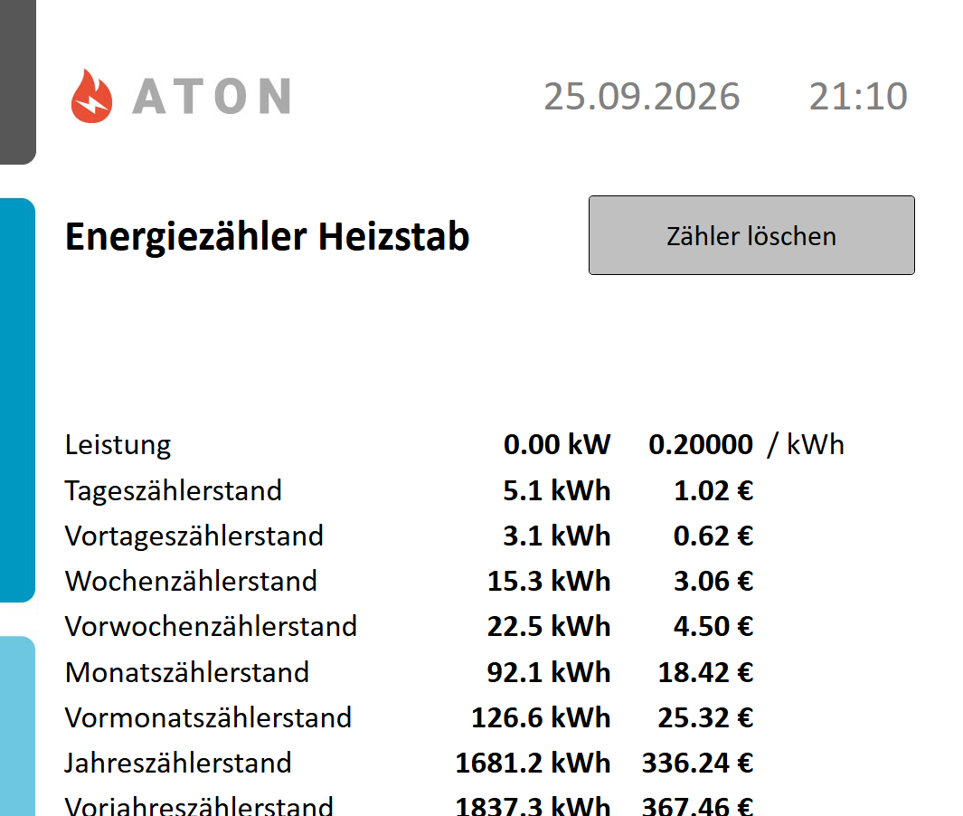

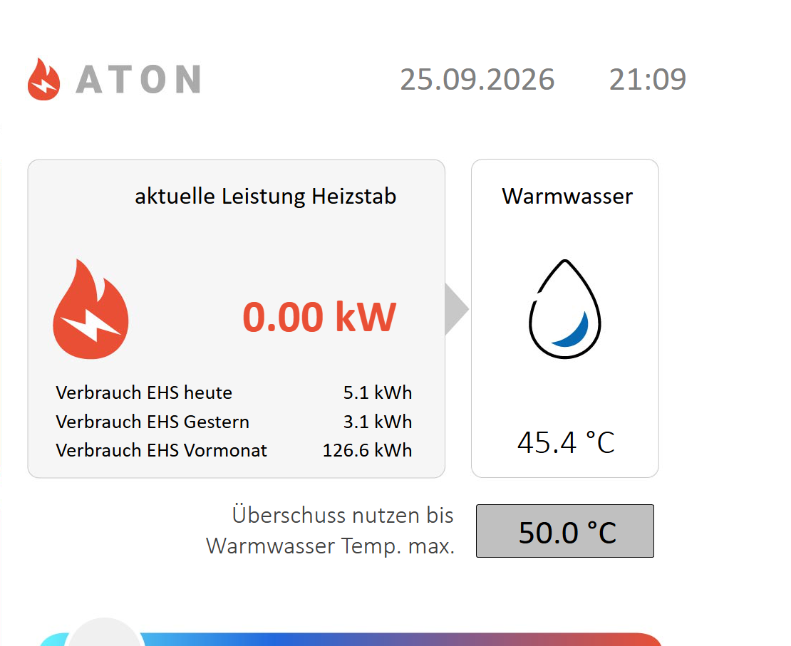

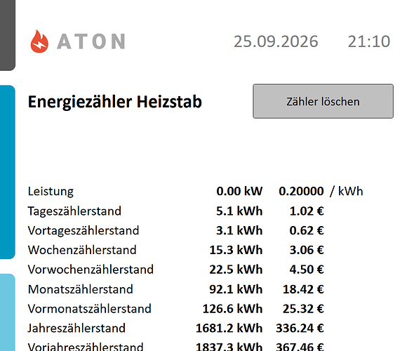

Die views hab ich recht schlicht erstellt, hier die 1. zur Ansicht:
