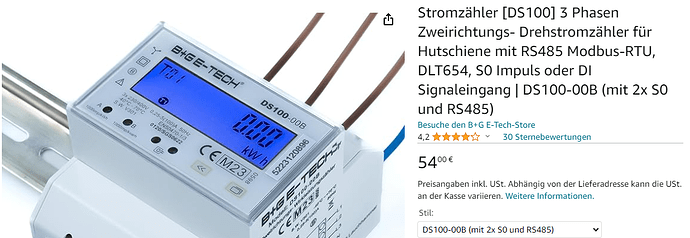

Ich würde gerne meinen (Zwischen)Stromzähler mit RS485 Schnittstelle
auslesen und die Daten im HA darstellen.
Der Stromzähler ist in der Lage gefühlt über 30 verschiedene Daten bereitzustellen.
Leider habe ich zu dem Thema nichts konkretes gefunden, bzw. erscheint es mir als zu kompliziert.
Vielleicht kann mir jemand hier Hilfestellung geben, was ich hierfür benötige?
Als Zwischenlösung lese ich den Stromzähler über AI on the Edge aus.
Bist du auf der Suche nach einer DIY Lösung auf Basis Tasmota oder möchtest ein Modbus RTU to Modbus TCP Gateway verwenden? In beiden Fällen musst du die Register Adressen kennen.
Edit: Nachtrag
es gibt hier ja schon den ein oder anderen Schnipsel für die EASTRON SDM Smartmeter um diese dann auch per Modbus auszulesen.
Wir bauen gerade unser Haus um und ich dachte mir, hey cool, gibt ja von B+G auch Smartmeter, sogar günstiger als von EASTRON. Leider musste ich nur feststellen, dass ich gefühlt der erste bin der die Kisten versucht in Homeassistant einzubinden. Ich hab heute mal meinen ersten ESPHome Code für ein Smartmeter fertiggestellt, es könnte noch sein das an der ein oder…
