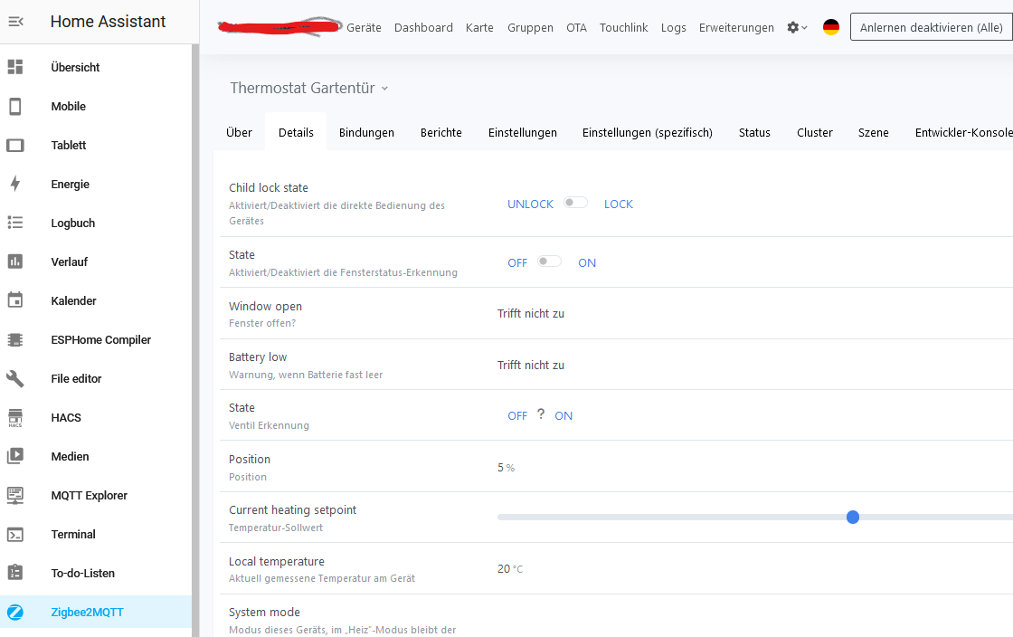

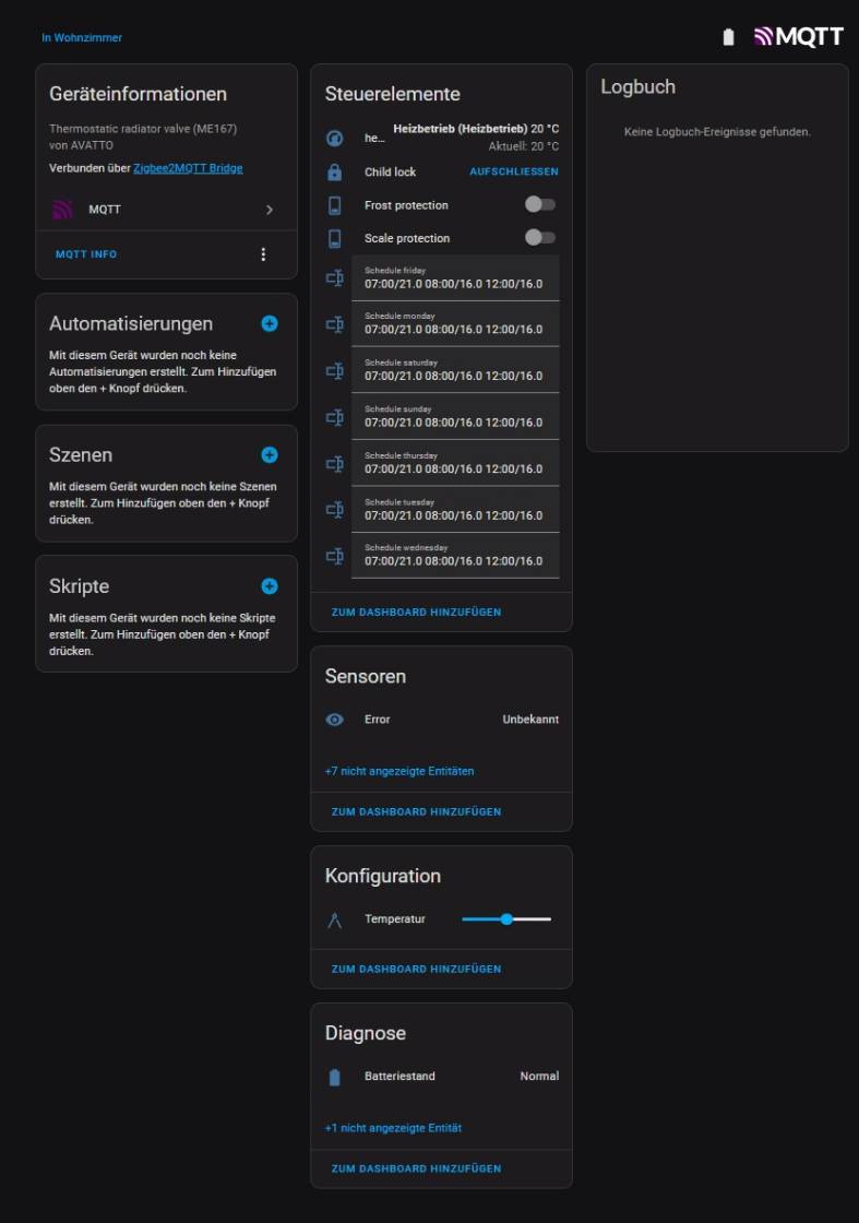

Die Oberfläche kenne ich gar nicht. Ist das aus dem HA?
Ich habe nur das:
Die untere Ansicht ist aus Z2M.
Wenn du dir die Geräteliste in Z2M ansiehst und dann auf das Gerät gehst und dann auf Detail.
Danke und die 1. Ansicht? Ist das ein theme?
Und Du hast ja auf Auto gestellt. Hast Du dann auch den Zeitplan dann?
Meine TRV´s stehen hauptsächlich auf manuell.
Das Auto bezieht sich auf die interne Temperaturregelung vom TRV.
Welche Temperatur zu welcher Zeit sein soll, wird über Helfer-Zeitplan und Automatisionen geregelt.
Das mit dem Zeit in Z2M steht habe ich nie verstanden :woozy_face:
