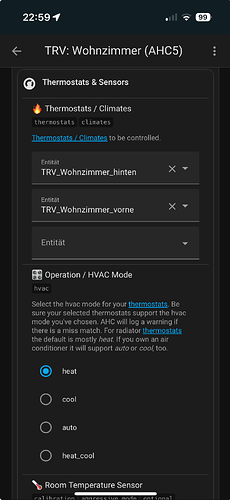

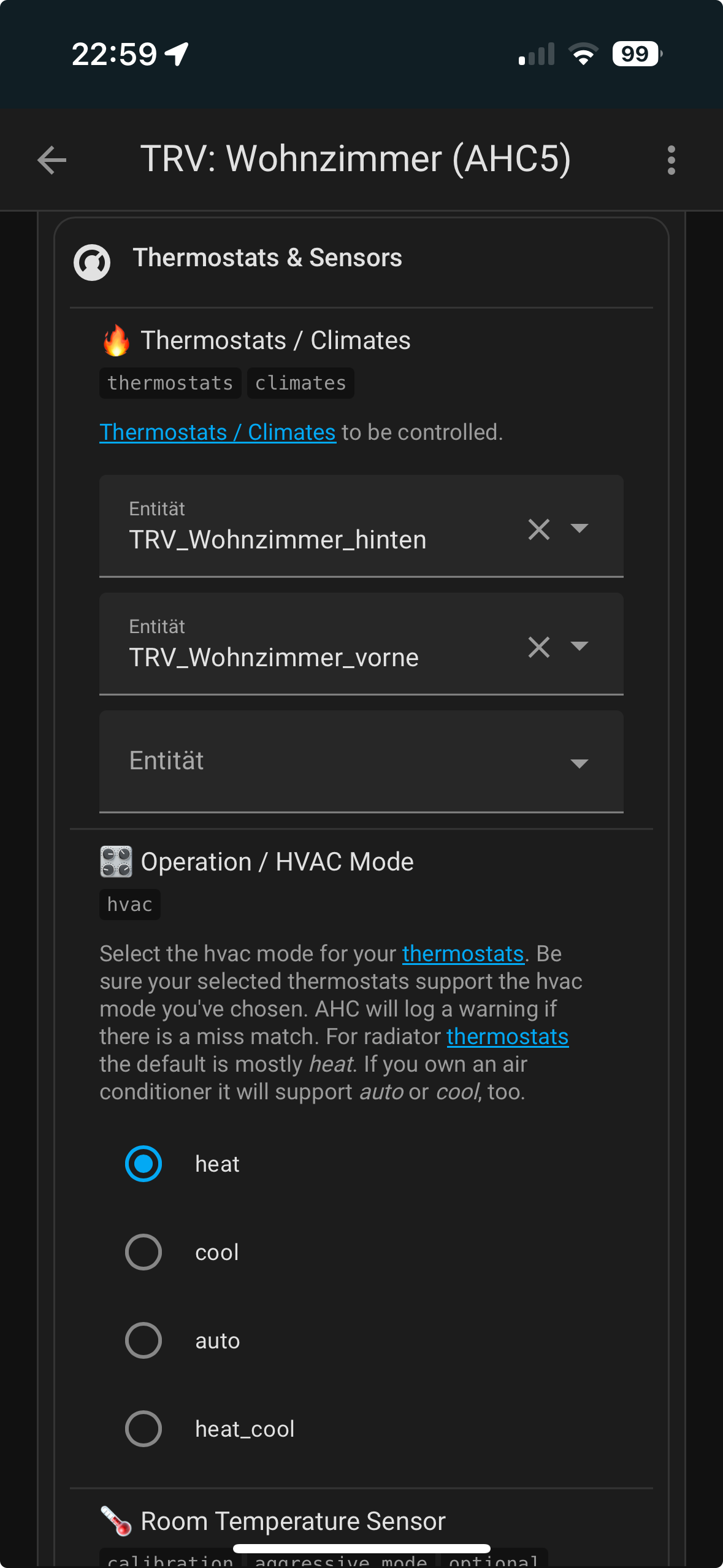

Habe lange für Version 4 genutzt, bin aber vor ein paar Tage auf die Version 5 umgestiegen. Hier die Einstellungen, welche ich im Wohnzimmer hinterlegt habe;
Danke für die Info. Leider funktioniert das bei mir komischerweise nicht. Ich hab es jetzt anders probiert und das scheint zu gehen. Im Test hab ich mir bei meinem Testsystem 2 Thermostate eingerichtet und das ganze über HACS → dann diese Version: https://github.com/bjrnptrsn/climate_group
Dazu dann in HA in der config.yaml die Einträge gemacht. Dann konnte ich das ganze mit AHC in der Version 5 einrichten. Dann funktionieren auch die Fensterkontakte und man kann das ganze im Dashboard einrichten.
