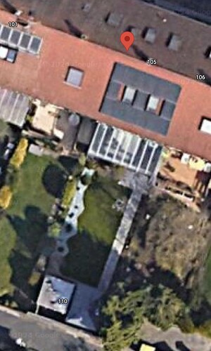

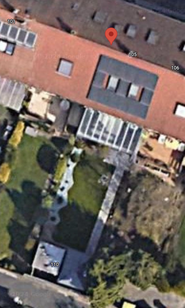

Genau deswegen ist unser Dach so voll wie möglich mit Solarzellen und das schon seit über 5 Jahren. Die uralte Ölheizung haben wir durch eine Pelletheizung ersetzt. Die ist keine 6 Monate im Jahr in Betrieb. Warmwasser macht die WP im Keller neben der Heizung, in Zusammenarbeit mit der Heizung oder eben alleine, wenn die Heizung abgeschaltet ist.
Für unseren Haushalt scheinbar die beste Lösung.
PS: Ich war auch an einer Wärmepumpe interessiert. Erste Frage aller Installateure: “Von wann ist ihr Haus?”. Auf die Antwort 1972, kam sofort ein “vergiss es!!”. Gas war auch keine Alternative, die Stadtwerke wollten 23.000 € Oken (ja, die Anzahl der Nullen stimmt!!!) nur um die Leitung bis zum Grundstück zu legen. Ich wohne NICHT im Wald, sondern in einem älteren Wohnviertel.
Das bekloppteste: Vom Garten aus sehe ich das Mannheimer GKM (https://www.gkm.de/). Fernwärme ist aber bei uns hier nicht möglich, obwohl ich mit dem Rad keine 2 Minuten zum GKM brauche!!! Ich vermute mal, weil es ja dann “Nahwärme” wäre… :crazy_face:
Sowohl die Pelletheizung als auch der WR stellen vielen Daten für HA zur Verfügung. Die depperte KERMI WP leider nicht. Schaltet auch sinnvoller weise, morgens um 2 Uhr in das Legionellenprogramm. Wer hat den das programmiert? Deswegen habe ich auch die “falsche” Zeit in der WP. Da ist es 12 Stunden später als normal…
