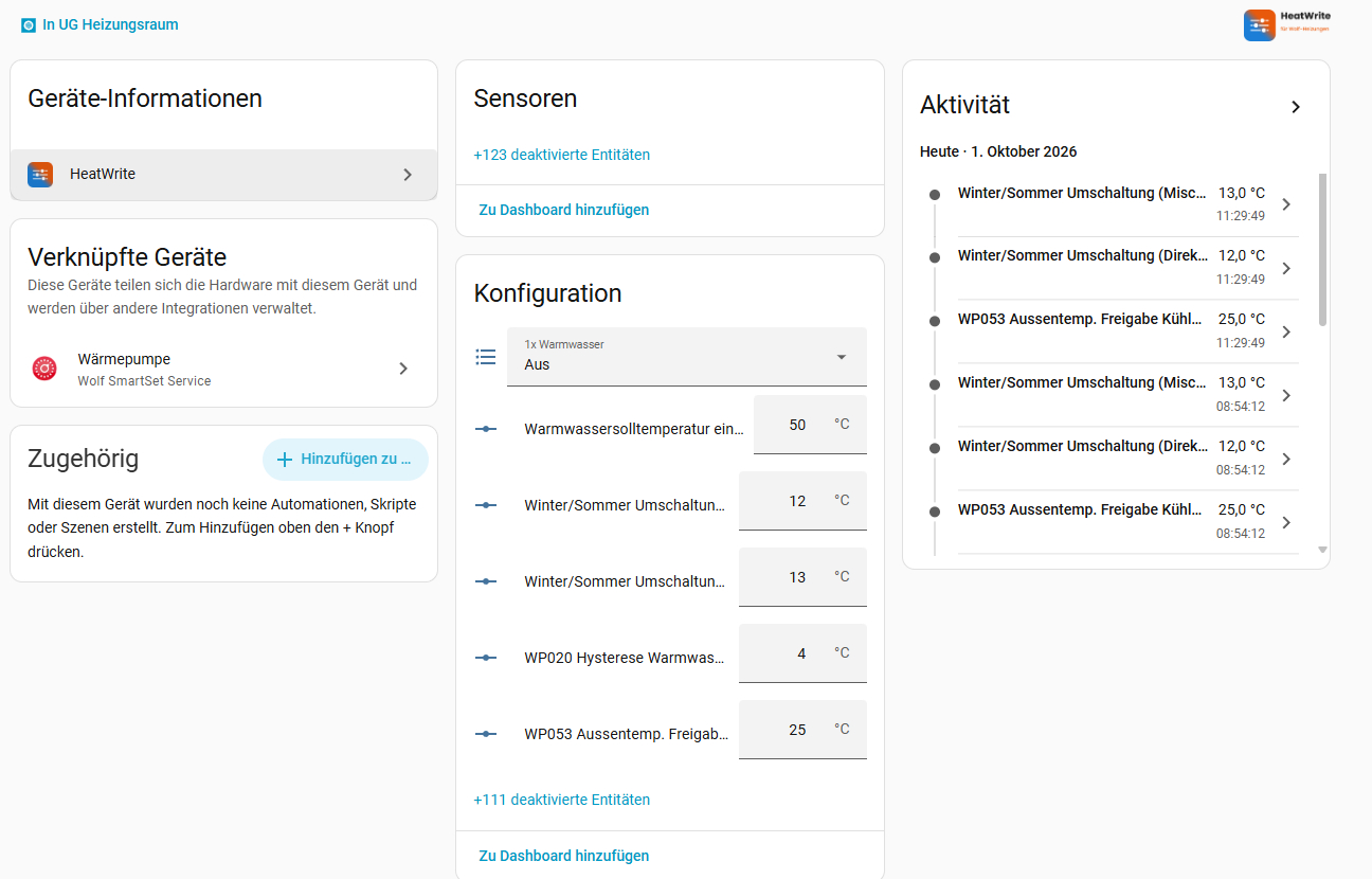

So holt sich HeatWrite bei mir 241 Parameter statt 87, davon 117 beschreibbar –
Heizkurve, Sparfaktor, Kühlkurve, die ganzen WP-Parameter. Die stehen mit den
Wolf-Nummern da, also zum Beispiel “WP020 Hysterese Warmwasserbetrieb”, dann findet man
sie direkt im Smartset-Ausdruck wieder.
Beschreibbare Parameter werden zu number- oder select-Entitäten, der Rest zu Sensoren.
Damit kann man z.B. “1x Warmwasser” direkt aus einer Automation auslösen.
Jede Änderung landet in einer Historie, es gibt einen Rückgängig-Knopf, Snapshots von
allen Werten, eine Ratenbegrenzung gegen Automationsschleifen, und wenn der Wert eh
schon stimmt wird gar nicht erst geschrieben (das EEPROM der BM-2 hat ja nicht
unendlich Zyklen).
