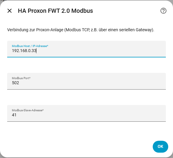

Screenshots vom Setup:

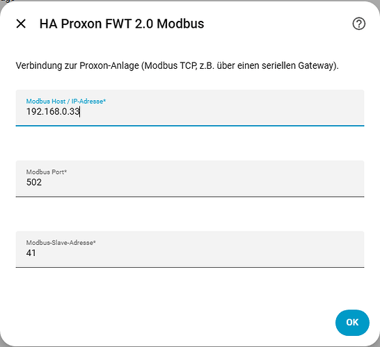

  1. Hier die Verbindungsdaten (bei mir ein Waveshare) eintragen:

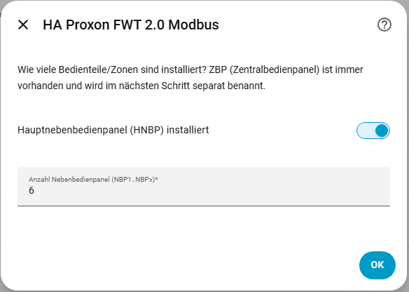

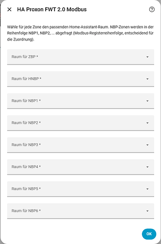

  2. Die Anzahl an Bedienteilen eintragen
    ZBP und meines Erachtens HNBP sind wohl immer vorhanden. Darüber hinaus hat man noch X Nebenbedienteile (bei mir sind es 6 - also insgesamt sind es 8 Bedienteile)

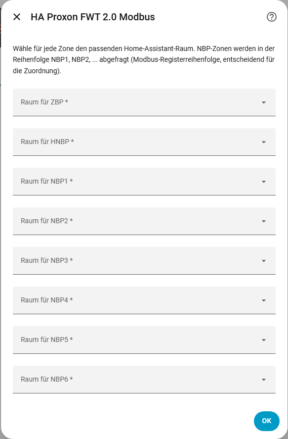

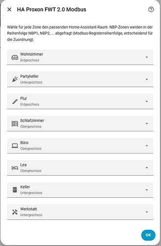

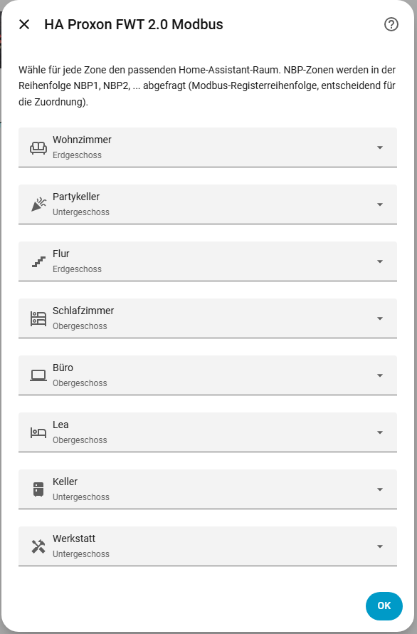

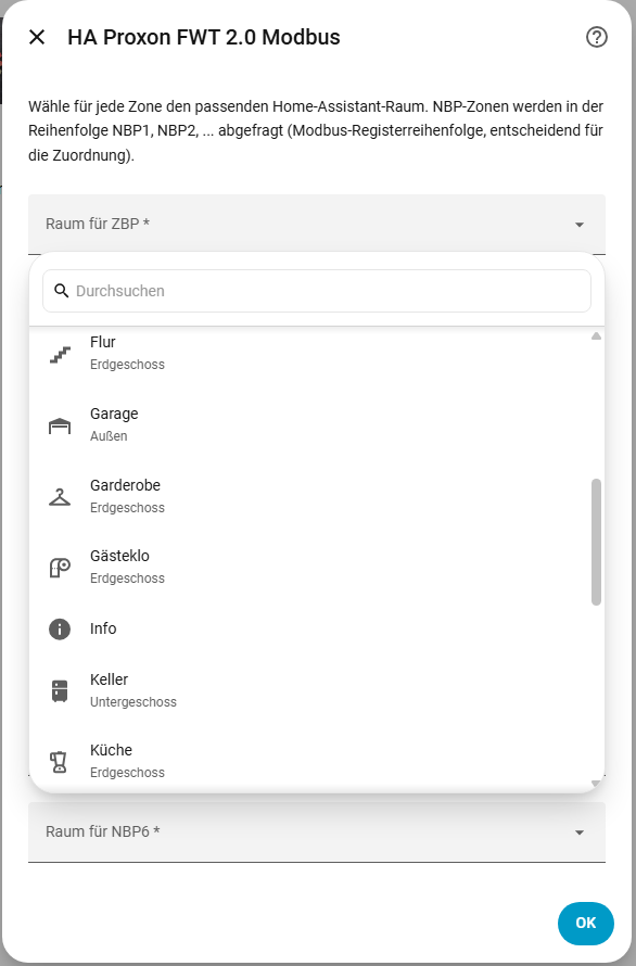

  3. Zuordnung der Bedienteile zu den jeweiligen Räumen in Home Assistant
    (jeweils über den Raum-Picker)

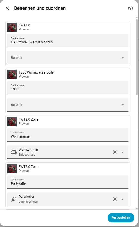

  4. Kontrolle und Zuordnung der Wärmepumpe und des T300
    (Habe für sowas einen Raum System angelegt - oder eben Technikraum)
