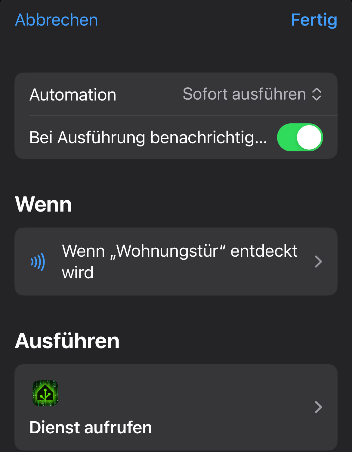

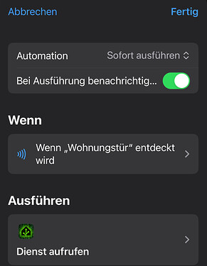

Wenn ohne hin schon iPhone‘s zum Einsatz kommen, würde ich das über Kurzbefehle lösen.
Kurzbefehle → Automation → neue persönliche Automation. Als Auslöser NFC
Und dann als Aktion Home Assistant Dienst ausführen. Bei mir wird ein Script ausgeführt, welches das Danalock aufschließt.
Vorteil, man muss nichts bestätigen, oder das iPhone entsperren. Einfach das Iphome an den NFC Tag hinhalten. Bei mir klebt er innen an der Schalter Wippe.
Der Schlüssel ist das IPhone. :grinning:
Jeder einzelne User muss die Automation auf dem iPhone erstellen.

Servus ich komme leider hier nicht weiter.
ich habe in HA eine Automatisation die beim Scannen das Gartenlicht einschalten soll.
Nun habe ich wie von dir beschrieben die Apple Kurzbefehle eingerichtet und den Tag gescannt .
Neue leere Automation > Aktion hinzufügen > Apps > HA >aber womit stosse ich jetzt hier die in HA erstelle Automatisierung an?
Danke für deine Hilfe Helmut
Hier ist es Schritt für Schritt erklärt.
How to use NFC tags to trigger automations in Home Assistant - YouTube
@Dobsen
Danke kann das einfach sein.
Da habe ich wieder zu kompliziert gedacht.
Schönen Tag noch
