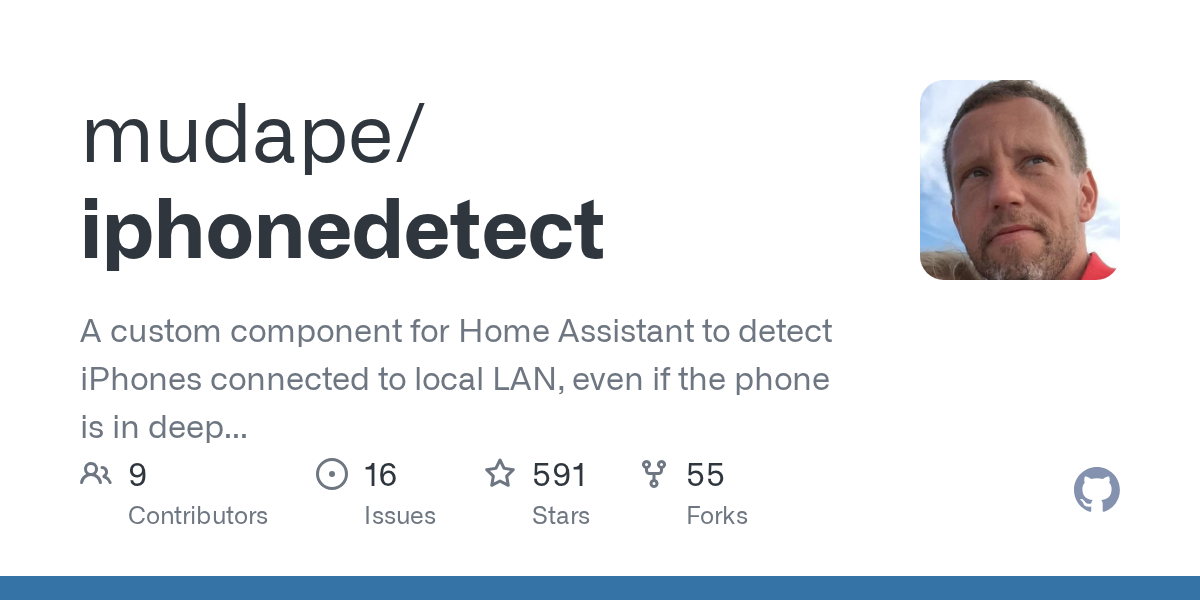

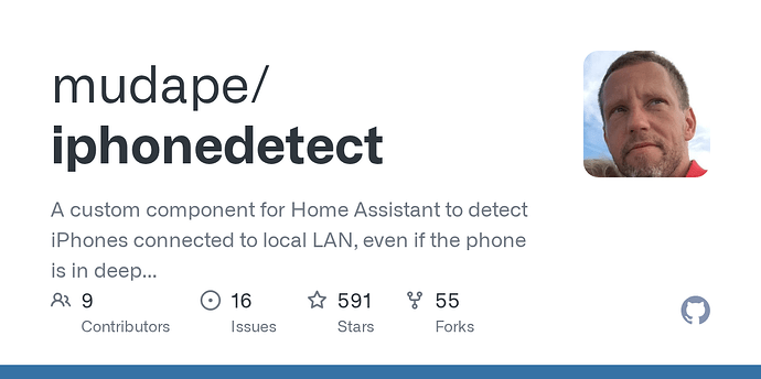

Du kannst mit shortcuts app am iPhone mit webhooks probieren. Findet man in Google einiges
Oder das hier. Ich kenne das Projekt nicht, aber ist für bewertet

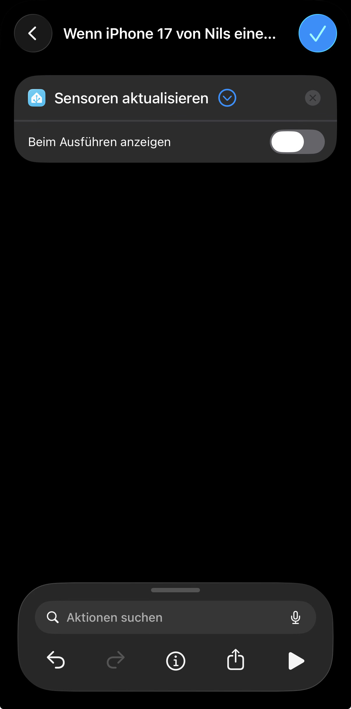

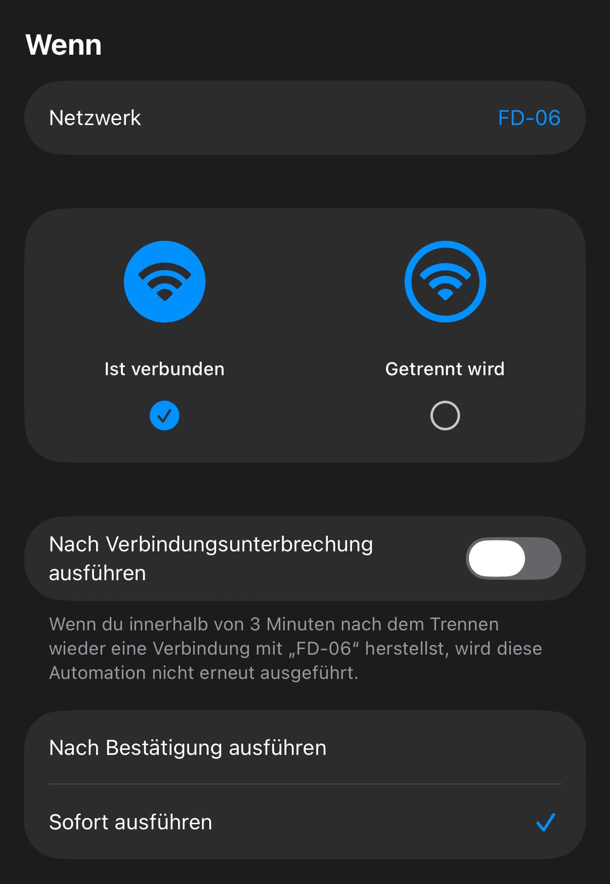

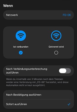

Womit ich bei den iPhone-Sensoren sehr gute Erfahrungen gemacht habe, ist, diese über einen Kurzbefehl zu aktualisieren.
Wenn ich mich z.B. mit dem WLAN verbinde, aktualisiert die Home-Assistent-App alle Sensoren (Entitäten).
Das sieht interessant aus, werde ich mal ausprobieren, vielen Dank! :blush:
Dein Tipp funktioniert, vielen Dank! Stehe so 20 Sekunden vor der Tür bis sie öffnet aber das ist voll okay :blush::+1:
