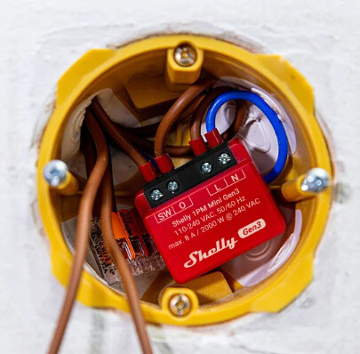

Da stimme ich zu. Ich habe mit JBmedia angefangen. Dann habe ich Shelly vor ca. 14 Monaten entdeckt und fast alle RF-Geräte durch shelly ersetzt.

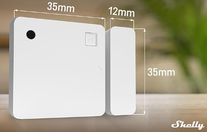

Hat zwar nicht wenig gekostet. Ist aber sehr sehr zuverlässig und auch sehr schnell. Bin damit total zufrieden. Vor allem die Kopplung mit den Bluetooth Sensoren (Fenster/Türen & Temperatur/Luftfeuchte) und die Mikrotastern ist einfach genial. Die verbrauchen kaum Strom und sind extrem klein.
Das ist ein bulgarisches sehr innovatives Unternehmen. Auch die Geräte hinter den Schaltdosen in der Wand sind inzwischen extrem klein. Einfach super.
Und die lassen sich auch super in Home Assistant einbinden.
Die Temperatur/Luftfeuchte Sensoren auch so klein.
